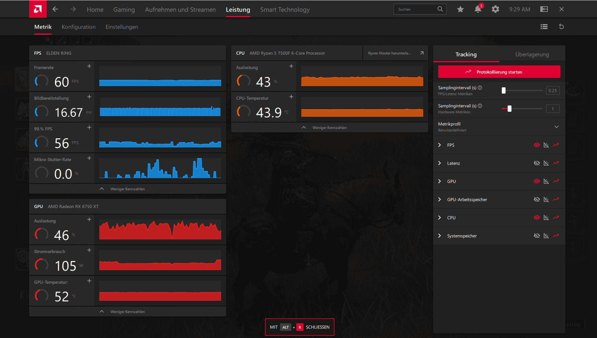

Ich habe in Elden Ring und RDR2 deutliche Frametime Spikes / Stuttering. In Elden Ring ist es extrem (siehe Bild), in RDR2 kaum spürbar, aber da. Warframe, HWL, Metro Exodus und Kingdom Come Deliverance laufen hingegen flüssig (jeweils Grafik auf Anschlag bis auf etwas reduzierte Schatten in RDR2 und KCD, ohne MSAA, ohne RT).
Interessanterweise lässt das Problem in ER deutlich nach (es ist dann nicht vollkommen weg aber nur noch minimal spürbar), sobald ich Bildschirm 2 deaktiviere, ebenfalls wenn ich nur Bildschirm 2 nutze und 1 deaktiviere. Bei RDR2 habe ich das ebenfalls getestet, hier gab es keinen Unterschied, dafür danach aber deutlich reduzierte FPS, sobald Bildschirm 2 wieder angeschaltet wurde.

EDIT: 1070 ist drin, Probleme sind weg. Ist das was bekanntes bei AMD Karten?
24.2.1 mit 6000 Karten ist gerade das Problem. Man ließt dauernd dass sich Nutzer wegen Mikrorucklern beklagen. Die ältere Version sollte das Problem lösen. Ein Fix ist schon auf dem Weg, noch bisschen durchhalten. (y)
Danke für die Antwort. Ich habe nun 23.12.1 & 23.11.1 probiert, bei beiden das selbe Problem. Bei 23.12.1 war es zu Anfang verschwunden, kam dann aber wieder.
Was ich noch gelesen habe ist dass die Reinstallation des Spieles und des Treibers helfen soll.
On Display FPS oder bestimmte Hintergrundprozesse können auch dazu führen btw.
Danke nochmals für die Rückmeldung. Ich habe nun Windows zurück gesetzt und verschiedene Treiberversionen getestet. Ich kann einfach keine verlässliche Aussage treffen, was das Problem ist, da die kleinste Änderung bereits wieder die Probleme hervorruft (nicht reproduzierbar).
Habe zunächst einen älteren 23.8.2 installiert (Drivers Only), keine Probleme. Dann mit Adrenalin getestet, sobald man z.B. Enhanced Sync aktiviert, fängt es wieder an und hört auch nicht auf, wenn man es wieder deaktiviert. Witzigerweise läuft Elden Ring jetzt im Vollbildmodus (ja nichts anderes einstellen) mit dem 24.2.1 Drivers Only flüssig. Bin mal gespannt wie lange das jetzt hält, jedenfalls liegt es wohl doch nicht an der GPU an sich oder dem Bildschirmsetup. Ich werde mir alsbald eine 4060ti kaufen, dann kann mich Team Red was GPUs angeht gern haben, kaum zu glauben, was da an "Qualität" vermarktet wird. Ich würde als Endverbraucher schon gerne alle Features nutzen wollen...
