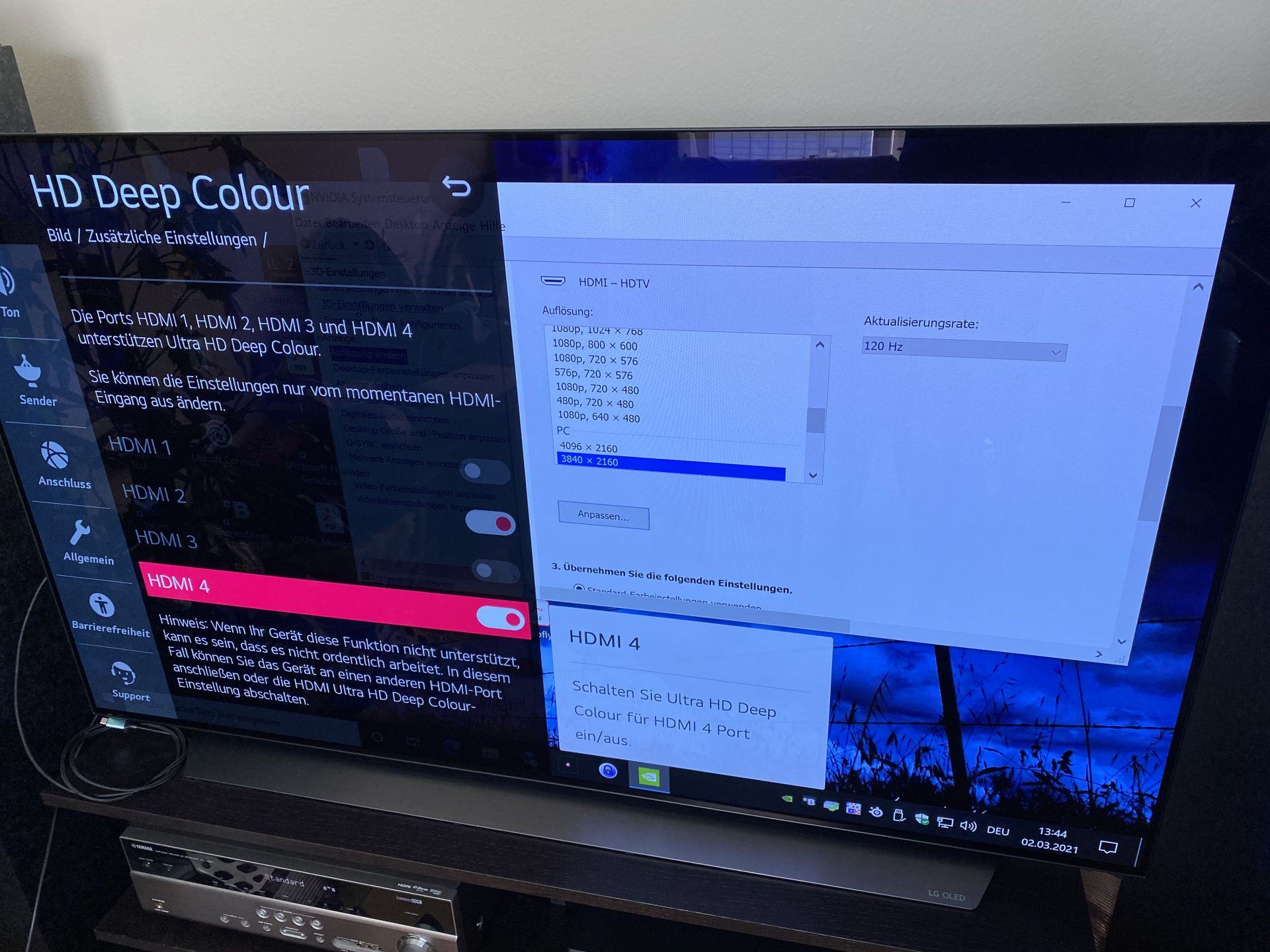

Update, das Kabel kam heute an.
Ich habe es erst einmal Luftlinie verlegt. Der gelieferte Ring vom Kabel liegt bei ca. 15cm Durchmesser. Wo da das Ende (Biegeradius) ist weiss ich nicht und habe auch nicht vor das auszuprobieren bei einem Kabel mit Glasfaser.
Schwupp angeschlossen und ersteinmal ein langes Gesicht gemacht als ich unter Nvidia Steuerung bei Auflösung wieder nur max. 60Hz hatte. Der Trick bestand dann darin das auf PC Auflösung zu setzen wo in meinem Fall dann 100 und 120 Hz zur Auswahl standen. Anschliessend habe ich noch Ultra HD Deep Colour am TV für den HDMI Port aktiviert; er hat dann kurz zwischen Monitor und TV hin und hergeschaltet aber immerhin das Bild bleibt.
Da ich eigentlich im Homeoffice bin *hüstel* nur kurz Doom Eternal angeschmissen. HDR und der ganze Rest einwandfrei wählbar. Die FPS habe ich zwar auf 120 limitiert aber da geht er wohl drüber... alles wie gesagt nur mal eben kurz angetestet.

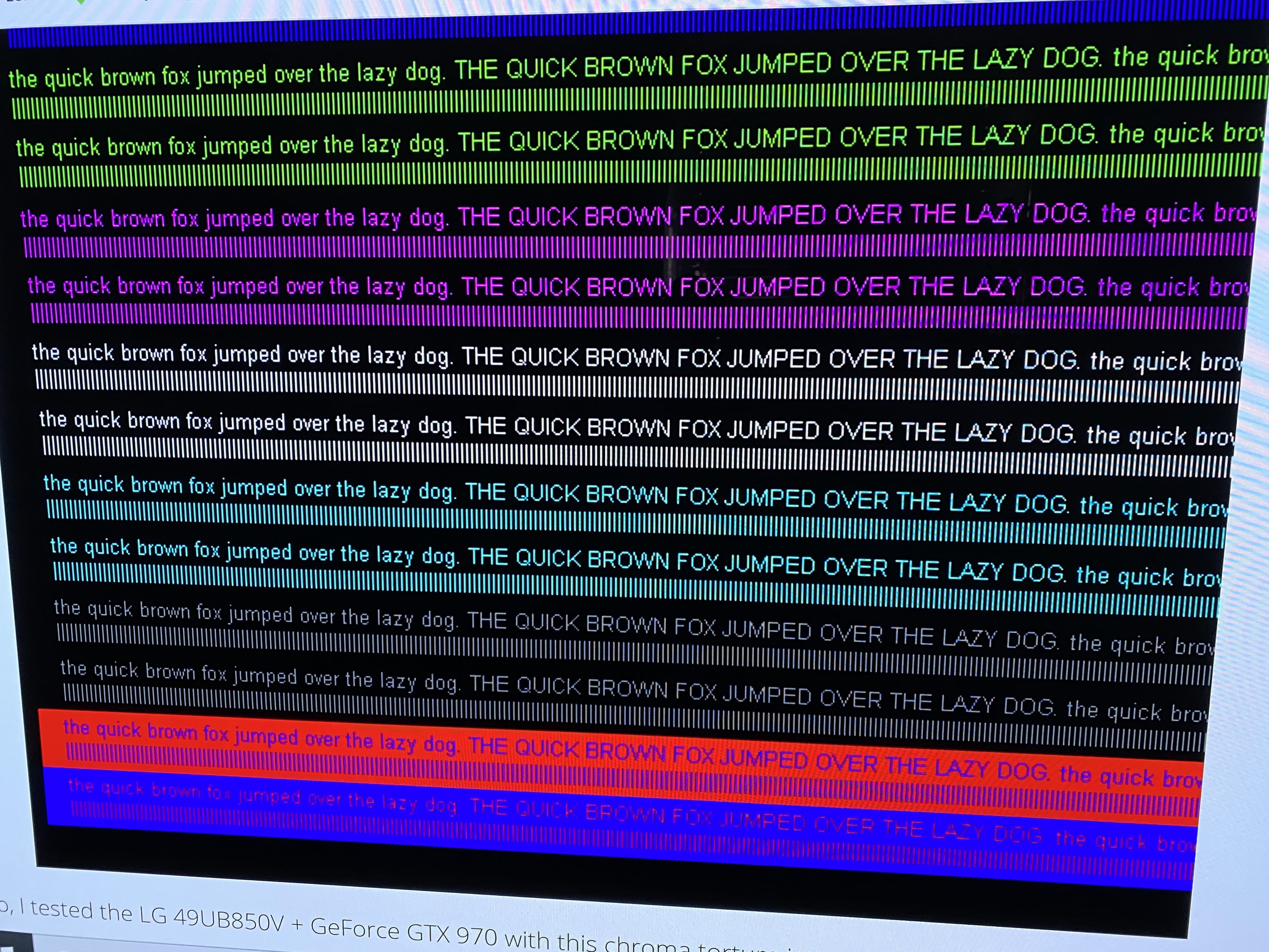

Kannst mal chroma subsample test machen ob du 444 Anliegen hast?
Sieht super aus und du hast da sicher 4k 120 Hz hdr und vielleicht noch vrr aktiviert? ;)
Bin eben nochmal alles in Ruhe durch: 4k, 120Hz, HDR, G-Sync. Alles scheint zu laufen. HDR z.b. würde sich gar nicht aktivieren lassen wenn er es am Monitor nicht erkennt.
Ich werde auf alle Fälle noch ausgiebig testen aber von den Einstellungen her sehe ich da nichts was nicht passen würde.

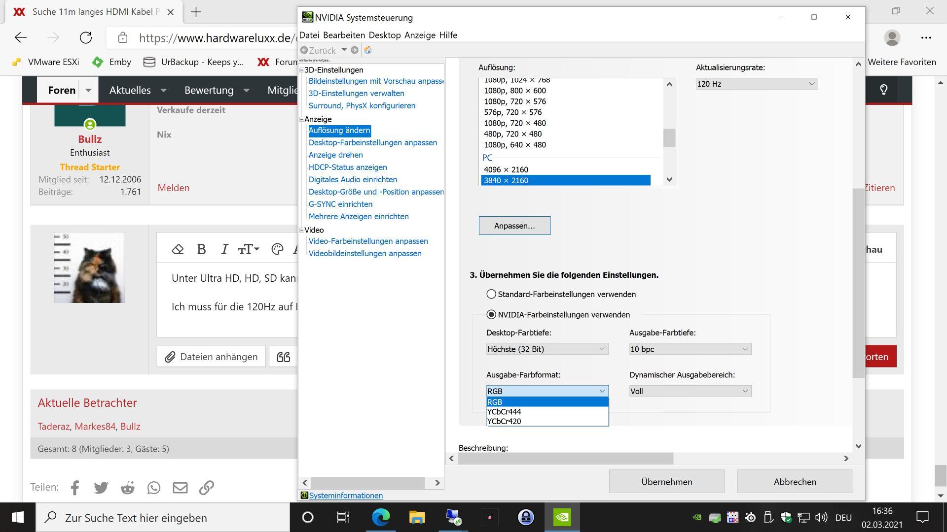

Hi könntest mal unter Auflösung ändern reingehen und schauen ob dir dort
YCbCr444 angeboten wird. Und ob du die Farbtiefe auf 10 bpc usw stellen könntest ?
p.s
woher hast das Kabel bestellt ?
Hi, ja das ist auswählbar.
Bei einem Schweizer Händler: https://www.brack.ch/club-3d-optisches-kabel-4k120hz-8k-60hz-hdmi-hdmi-1145715
Dort unter Bezugsquellen das Land Deiner Wahl wählen.

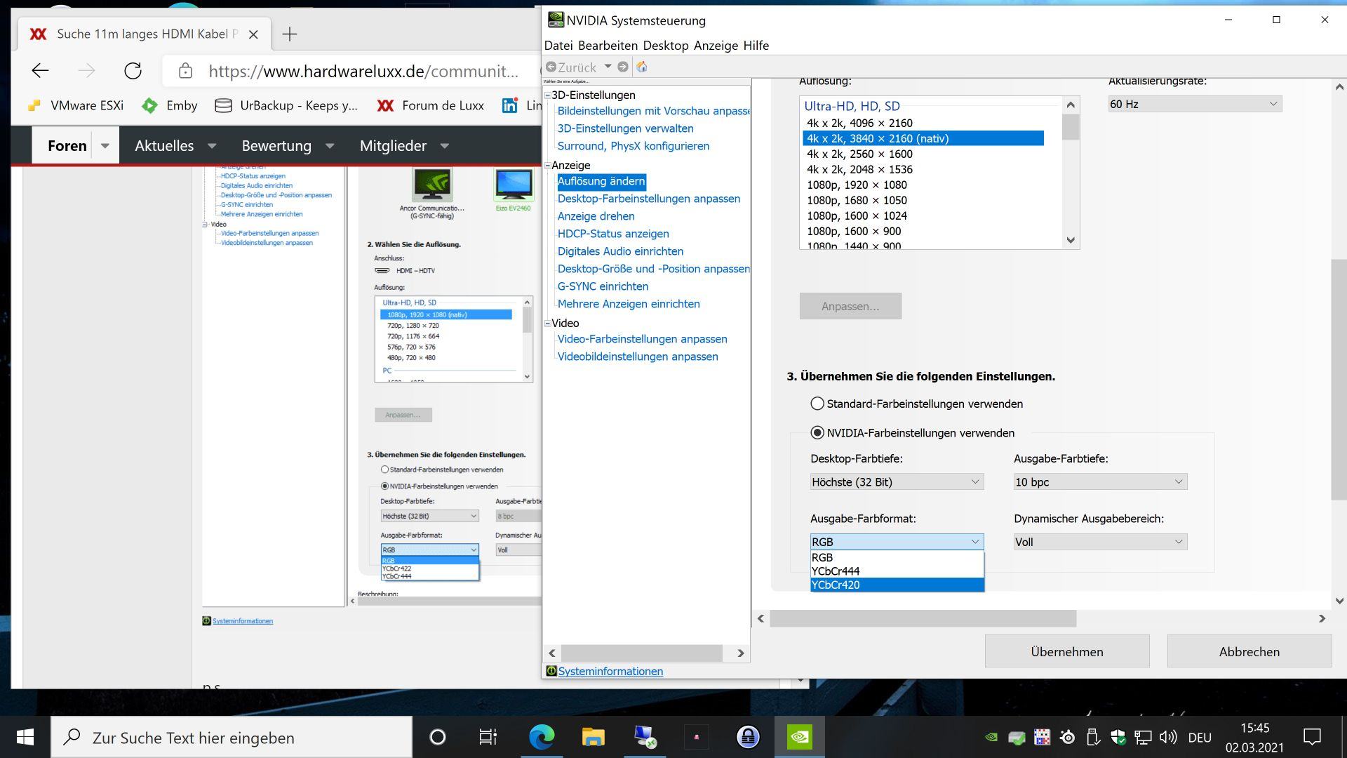

Danke aber da sieht man wieder nur die 60 Hz die Farbtiefe chroma usw passen aber. Bist sicher das 120 Hz Anliegen und warum wird es dann nicht angezeigt?
Unter Ultra HD, HD, SD kann ich nur bis 60Hz auswählen, hatte ich oben geschrieben. Dachte das war von Dir so gewünscht als ich mir den Screenshot von Dir angesehen habe.
Ich muss für die 120Hz auf PC Auflösung gehen. Dort lässt sich auch 10 bpc auswählen.
ok kannte das nicht .. bei mir war nur immer Pc Auflösung. Verstehe jetzt was du oben geschrieben hast. Gibst einen Nachteil zwischen TV und UltraHD / HD / SD Auflösung bzw was für ne Grafikkarte hast du ? Ich habe eine 3080.
Kann man jetzt sagen das das endlich das HDMI Kabel ist das wir alle gesucht haben und die ganzen Leute die bisher meinten .. mehr als 3m geht nie auch nicht optisch haben sich alle geirrt ?
Du hast doch im obigen Screenshot unter Ultra HD, HD, SD 1920x1080 (nativ) gewählt. Direkt darunter sieht man gerade noch das blaue PC. Was dort nun wie der Unterschied ist werde ich heute Abend nicht mehr herausfinden ;).
