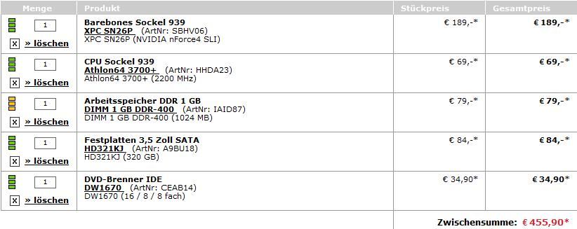

Meine erste Zusammenstellung:
Barebones Sockel 939XPC SN26P
CPU Sockel 939Athlon64 3700+
2 mal Arbeitsspeicher DDR 1 GBDIMM 1 GB DDR-400
Festplatten 3,5 Zoll SATAHD321KJ
DVD-Brenner IDEDW1670
1. Was sollte ich da dran verändern?
2. Was is ne gute Karte um mit dem Kabelanschluß in die Kiste zu gehen zum Aufnehmen , usw...
3. Lohnt es sich noch die XP MCE da drauf zu klatschen, oder sollte ich eher was anderes nehmen?
4. Welche GraKa macht da drinne Sinn? - Kann ich in dem Minigehäuse ne passive betrieben?

Der Shuttle XPC SN26P hat nur zwei PCIe Steckplätze (SLI) und dafür gibt es keine Kabel-TV Karte, die sind alle PCI-Karten.
2GB RAM braucht man nicht, 512MB reichen allemal.
Athlon64 3700+ braucht man nicht, Sempron ab 3100+ (wegen QnQ) reicht allemal. Von daher Sockel 754 oder AM2.
TV-Anschluss am besten per DVI/HDMI oder VGA-SCART/RGB. Aber das findet man wohl nicht in einem fertig käuflichen Barebone.
Selber was zusammenstellen ist da besser:
Mainboard ASRock ALiveNF4G-DVI, Prozessor und RAM siehe oben, Gehäuse nach belieben (z.B. was kleines von SilverStone oder von CoolerMaster das CM-260 ist besonders gut geeignet).
Windows MCE ist nicht gerade ideal, besser DVBviewer für Windows oder VDR für Linux.

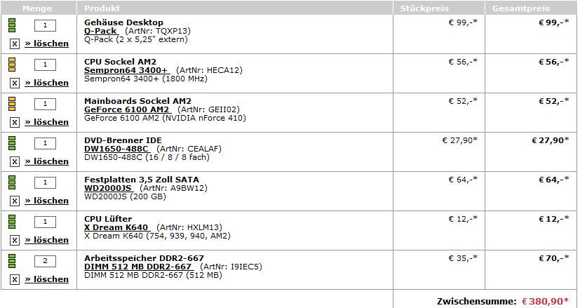

Nächste Version der Zusammenstellung:
Sieht doch soweit ganz gut aus, wenn das X-Qpack mit den Fenstern gefällt. Aber vergiss das 420W Netzteil, das taugt nicht viel und ist/wird laut, das selbe gilt für den 120er Lüfter. Netzteil würde ich ein Seasonic S12 (330W reicht allemal) und Lüfter ein Papst 4412F/2GLL nehmen, wenn das Mainboard den Lüfter regeln kann, sonst Scythe SFlex 800rpm 120x120x25. Vielleicht auch als CPU-Kühler den Cooler Master Susurro, wenn man den für den AM2 bekommt, sollte aber eigentlich bereits so lieferbar sein.
Was ist mit der Kabel-TV Karte?
wegen der TV-Karte, naja, suche noch eine, hab aber noch keine gefunden, die mit kabel klar kommt und auch macht was sie soll
mein größtes problem is momentan das ich ned weis in welches gehäuse welcher cpu-kühler passt
Wenn du bei VDR aber nicht allzusehr rumbasteln willst, brauchst du eine DVB-Karte mit Hardware-MPEG-Decoder, besser noch mit Encoder...
Beim X-Qpack muss die Höhe des CPU-Kühler kleiner als 70mm sein und darf nicht mehr als ca. 5mm über den äußeren Mainboardrand ragen, also kann man die ausgesuchten CPU-Kühler verwenden.
Und ja, das sollte man erwähnen, dass DVBviewer und VDR nur mit digitalem Kabel-TV (DVB-C) nutzbar ist (mit viel Mühe bekommt man auch analog TV bei VDR hin, bei DVBviewer geht analog TV wirklich nicht). Welche TV-Karte man nimmt, hängt wirklich von der Software ab. Bei Windows XP MCE muss die TV-Karte dafür vorgesehen sein, was ja dann meist auch die Hersteller so vermerken (muss aber wirklich Windows XP MCE sein und nicht irgendwelche Media-Center-Software des Herstellers). DVBviewer ist praktisch mit fast jeder für Windows XP MCE geeigneten DVB-Karte nutzbar, da die selben BDA-Treiber die Voraussetzung ist. Linux VDR muss man sehen, aber die sogenannten "Premium/FullFeatured" DVB-Karten sind eine Sackgasse, sind teuer und BDA-Treiber für Windows XP MCE gibt es nicht, sind wirklich nur für Linux noch sinnvoll verwendbar.
