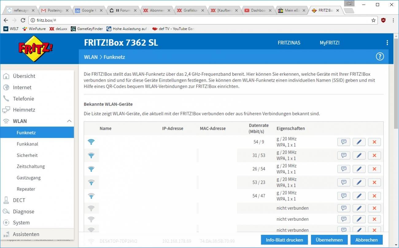

definitiv ja, es wird so in der fritzbox oberfläche angezeigt und auch bei den jeweiligen geräten als verbindungstyp
die endgeräte können alle A/C
darum geht es mir aber ansich garnicht hauptsächlich, sondern eher um die stabilität der verbindungen
denn die ist katastrophal bei der fritzbox hier
hab die geräte + macids wegradiert, nicht wundern

nope, kann nur zwischen n+g, b+g, n+g+b wählen
wenn ich an den clients N erzwinge, kommt keine verbindung mehr zu stande

auf wpa2 ccmp umstellen führt dazu, dass sich kein gerät mehr mit der fritzbox verbinden kann. demnach bin ich gezwungen tkip zu nutzen

@def: TKIP und die Anzahl Deiner Clients könnte schon Dein Problem sein, siehe https://www.heise.de/ct/hotline/Richtig-schnelles-WLAN-nur-mit-AES-871938.html Allerdings ist der Artikel von 2009, keine Ahnung ob der Standard nachgebessert wurde.

Na super.. aes gibt's nicht und ccm geht nicht
Gesendet von meinem Redmi 4 mit Tapatalk
CCMP und AES sind zwar technisch nicht synonym, aber hier so durchaus zu verwenden. Mit TKIP läuft nur WPA, und damit auch nichts schnelleres als 802.11g.
habs jetzt mal auf wpa2 aes umgestellt (war meine eigene unfähigkeit dran schuld, bzw windows)
werde testen und berichten, obs irgendwas ändert. immerhin hänge ich jetzt nicht mehr im G standard
