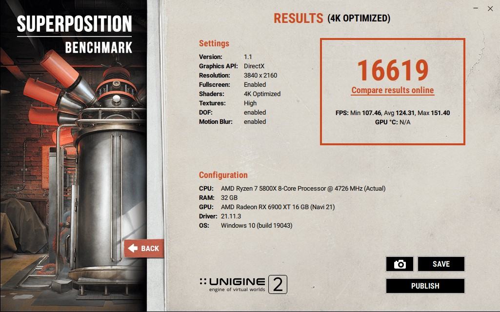

ApolloX - 16619 - 5800X - 6800XT - post146
Moin,
Vielleicht kann mir hier einer sagen was ich falsch mache,
Ich lasse meine 6900xt normalerweise undervoltet laufen, wollte aber mal zum benchen schauen was sie so kann.
Sie läuft mit einer alphacool aio 360mm und einem extra 240mm radiator
Ich habe nur im wattmann rumgespielt wie unten zu sehen, aber irgendwie bin ich noch meilenweit von euren ergebnissen bzw den ergebnissen einer 6800xt entfernt.
Für höhere Ergebnisse muss man auch hier das More Power Tool einsetzen in vollem Umfang, die besten Ergebnisse wurden mit Taktraten über 3GHz erreicht.
Im Post 14 wurde auch nur alles im Wattmann hochgezogen und er hat mal gute 6k mehr Punkte ? Da ist doch was kaputt bei meinem Setup.
Ja die Punkte sind gering für dein System, was ich auf deinem screen sehen kann, ist das SAM nicht aktiviert ist zb.
