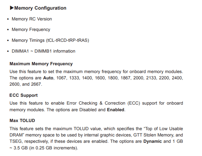

In dem Datenblatt von Supermicro steht das im BIOS ein Eintrag ECC Support stehen müsste, jedoch fehlt mir dieser Eintrag :(
Das wäre laut Datenblatt ein zulässiger DDR4 RAM:
Woran liegt es, ist die BIOS Version "zu alt" oder ist ECC aktiv nur nicht sichtbar, der eingebaut RAM unterstützt ECC, eine Idee?

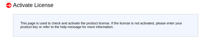

Ich bin neu mit Supermicro Boards, per IPMI sehe ich, man kann auch über das Webinterface ein BIOS Update einspielen, hierzu muss ich jedoch noch einen Lizenzschlüssel /ProductKey eingeben, woher bekomme ich diesen? Gekauft habe ich das Board bei Mindfactory.
Node Product Key status: Not Activated

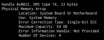

Ohne Lizenz musste das von Hand "Vorort" also direkt auf der Kiste machen. Aber Check mal in Passmark Memtest (https://www.memtest86.com/index.html) ob ECC nicht doch aktiv ist. Ich hab das X11SCH-LN4F und X11SCL-F hier und die ECC Option im Bios ist aus Erinnerung auch nicht sichtbar.
Oder auf nem Linux via:

Hi, hab das neuste BIOS aufgespielt, weiterhin fehlt mir der Menüeintrag zu ECC im BIOS, aber der ausgeführte dmidecode Befehl liefert ECC in der Ausgabe, siehe Anhang:

Warum sollte es eine Einstellung geben ? Hast du ECC verbaut ist ECC eigentlich immer automatisch aktiv.
