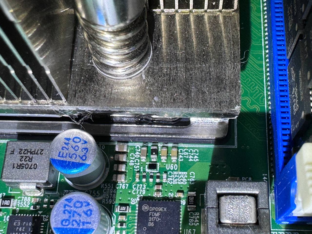

Wenn man aus dem richtigen Winkel draufschaut / leuchtet sieht man die richtig schön hervorblitzen / reflektieren. Da ist kein Gehäuse drum.
bspw hier einer der am Sockel, links neben "U60"
oder hier die am BMC (Bild aus dem STH geklaut, bin zu faul)
Wenn ich mich recht entsinne sind das TPS62088 (https://www.ti.com/product/de-de/TPS62088#order-quality).
Da sieht man dann unten "DSBGA (YFP)"
DSBGA = Die Size Ball Grid Array
Die Size Ball Grid Array (DSBGA), also known as Wafer Chip Scale Package (WCSP), refers to packaging an IC in wafer form, in contrast to packaging an IC after it has been singulated from the wafer. It uses a copper redistribution layer to connect the silicon interconnect to an array of solder balls. The package size is equal to the silicon die size, enabling WCSP to have the smallest form factor compared to other package types. WCSP is a great package solution for space-constrained applications such as mobile or wearables.

Diese Spannungsregulatoren sind EXTREM anfällig. Teilweise reicht schon der leichte Flex des Boards
Da bin ich anderer Meinung. Ich kann mir absolut nicht vorstellen, dass man ein Board so verbiegen kann, dass diese Teile beschädigt werden. Niemals; dafür sind die viel zu klein.
Vorher geht eher was anderes kaputt. Auch ist auf dem eine Bild klar eine extern zugefügte Beschädigung zu erkennen -> Schraube in unmittelbarer Nähe; alles klar ;)
Wenn man mit der Slotblende unsanft gegen Bauteile stößt, passiert sowas schon mal. Mit ist auch klar, dass da ein herkömmliches Bauteil mit Gehäuse weniger empfindlich ist.
Beim Einbau des Boards sollte man halt genauso wenig über die Abstandshalter schrammen. Das alles gilt aber unabhängig von diesen speziellen Bausteinen.
Man kann einem Hersteller keine Vorwurf machen, wenn er Garantileistungen aufgrund sichtbarer Beschädigung an Bauteilen ablehnt.
Die Teile kosten ja fast nichts bei Digikey oder Mouser und lassen sich super einfach tauschen. Ich nehme Aufträge an :d

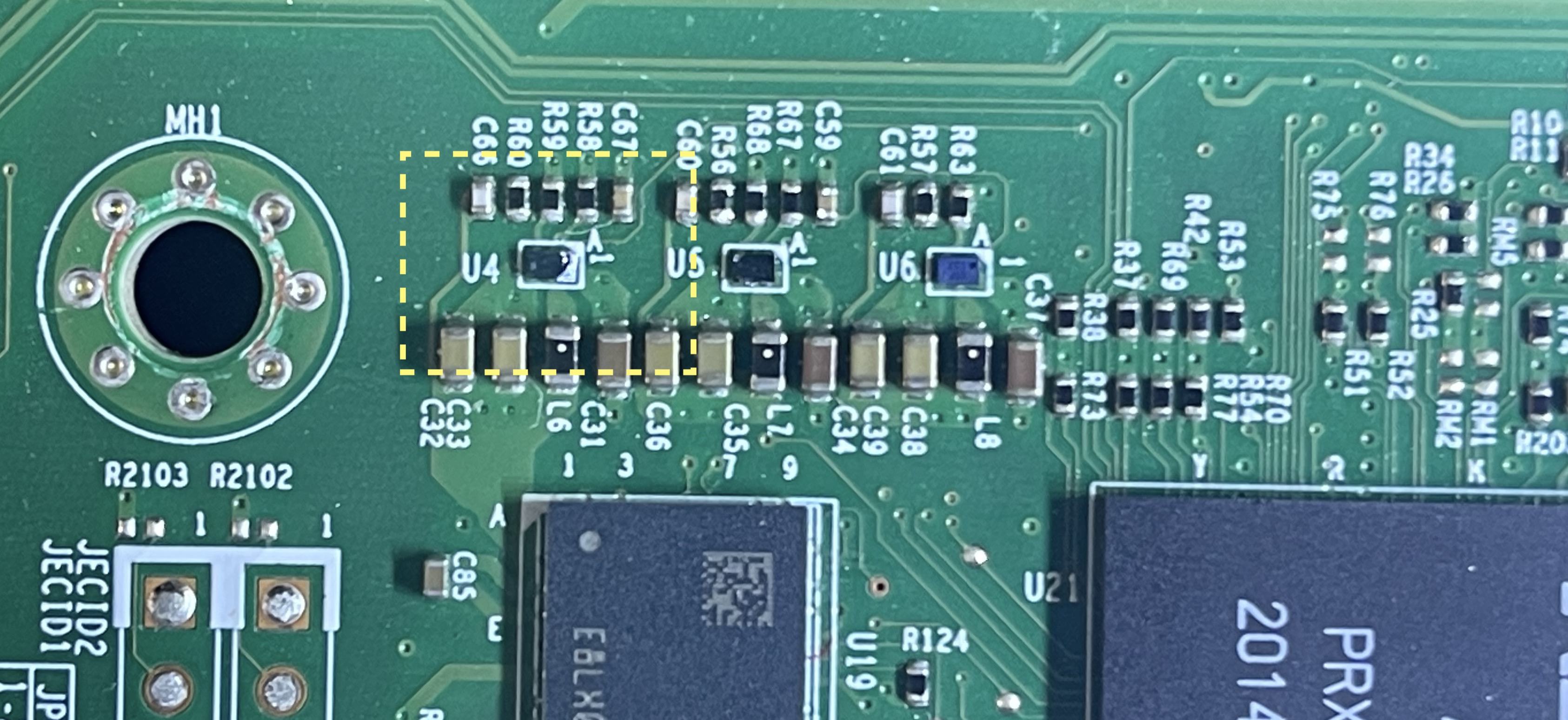

Ich vermute mal, dass Rev 1.10 ein anderes Layout und auch andere Bauform für diese VRMs hat?
In meinem Homelab habe ich das H12SSL-NT in Rev 1.02 und das H12SSL-i in Rev 1.10.
Das der U60 in der Rev 1.10 ein anderes Gehäuse hat als in der Rev 1.02 kann ich bestätigen.
Der Bereich neben der Schraube MH1 ist bei mir bei beiden Boards komplett unbestückt. U4, U5 und U6 gibt es gar nicht. Insgesamt habe ich 6 spiegelnde Chips gefunden. Auf der Unterseite (Das NT-Board ist sowieso gerade ausgebaut) keine.
