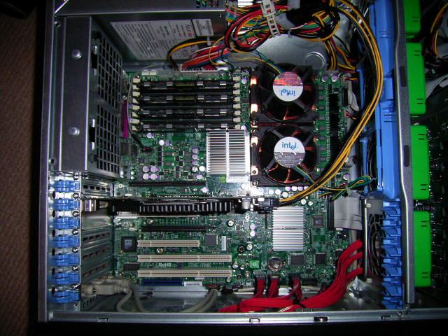

Tag zusammen,
habe mir jetzt eine Workstation aus Supermicro X7DWA-N und Gehäuse Supermicro SC743T-645 zusammen gebaut.
Leider läuft das eine oder andere noch nicht so ganz rund.
- selbst wenn ich die vier Lüfter zwischen HDD und Mainboard im BIOS auf 4-pin SuperQuite stelle, laufen sie in IDLE bei 3800/min. Die Sensoren zeigen bei beiden Prozessoren ca. 32°C.
Die CPU´s sind aktiv gekühlt und würden das auch alleine schaffen (ca. 1850/min)
Kann man die irgendwie noch "runterdrücken" (min soll lt. Anzeige bei ca. 700/min liegen).
- das Board hat 6 x Sata. DVD hängt an IDE. Bei aktiviertem IDE werden aus SATA 0 und 1, IDE 0 und 1 und es gibt dann nur noch IDE 0 und 1 und SATA 2-5. Das kann doch eigentlich nicht sein?
- bekomme Super Doctor III in IE6 und Firefox nicht gestartet. Die Flash-Animation läuft ab, danch gibt es aber keinen Login Screen, sondern nur eine blanke Seite mit Frame . Alle Sicherheitsmechanismen sind auf geringster Stufe (ActiveX, Java usw.) gestellt. Firewall ist aus, keine AV-Software oder sonstiges.
- das Board hat 2x PCIe x16 2.0. In einem steckt eine PCIe x16 Karte mit installiertem passenden Treiber (wurde auch ordentlich erkannt). Leider erscheint trozdem noch bei den unbekannten Geräten ein "Videocontroller (VGA-kompatibel" (PCI-Bus 8, Gerät 1, Funktion 0 - nein es gibt kein Onboard VGA!). Was kann denn das sein?
Wer hat sonst noch ein X7DWA-N zwecks Erfahrungsaustausch?
Vielleicht hat der eine oder andere einen Tipp.
Gruß und Dank

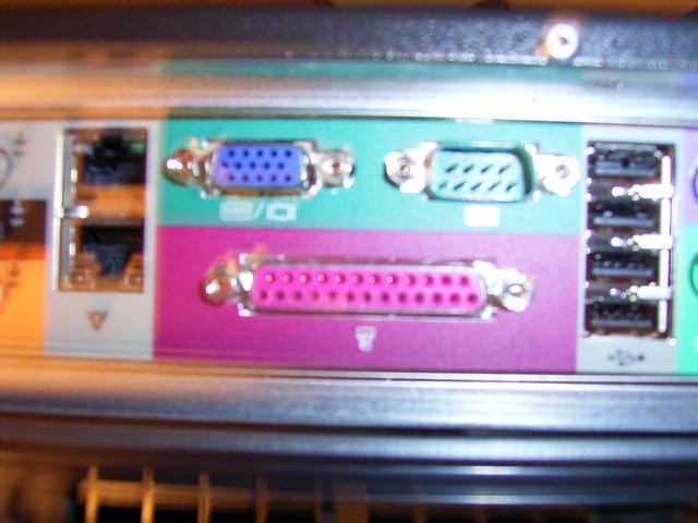

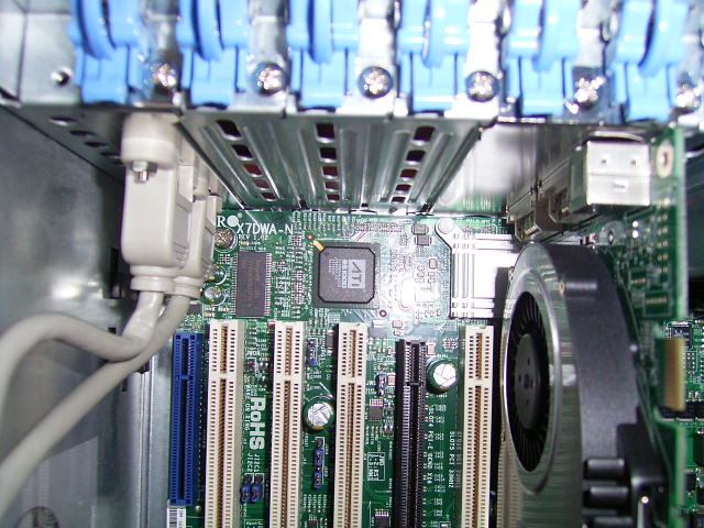

hier einziges zur klärung:
meine Board ist ein MBD-X7DWA-N-O Rev. 1.02
mit ATI1000 Chip und zugehörigem VGA-Ausgang.
Und noch ein paar schöne Bilder dazu...
Gruß folkwang
Gruß folkwang
Ist wirklich interessant. Vielen Dank (auch für die Bilder)!
Über welchen Distri ist das Board denn bezogen?
Gruß
Xenos

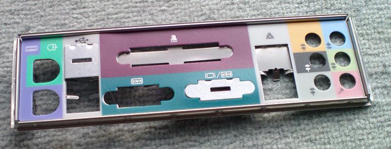

Also das heißt nur das sie die 3870 getestet haben und es läuft. Keine Ahnung ob als single oder dual Karte, oder im CF Verbund.
Wegen dem VGA, ich hab kein VGA aufm board obwohl ich die gleiche Bezeichnung wie Du auf dem Karton habe. Da wo Dein VGA Stecker sitzt habe ich überhaupt keinen Ausgang. Die Anordnung hat sich etwas verändert, anbei ein Bild der Blende.
taridium

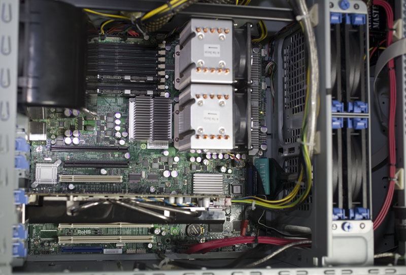

Ohne jetzt genau zu wissen, wie viel Luft durch die 120er Lüfter vor dem Mobo erzeugt wird, würd ich aber mal sagen, das sooo viel an den Speichern nicht ankommen wird. Laut dem Bild sieht das ähnlich meinem System aus, die CPU Kühler sind wohl auch zu hoch, sprich die Luft die dort raus kommt, gelangt nur sehr bedingt an die Speicher...
Ich würde dir auf jedenfall empfehlen dir irgend so ein aktives Lüftermodul für die Speicher zu besorgen... Wie gesagt, das Corsair Dominator Ding passt perfekt ;)
Bei mir sinds mit dem Teil unter Volllast und extrem speichernutzenden Anwendungen ca. 76-78°C beim obersten Riegel. Der unterste Riegel ist ca. 10-12°C kühler.
Und so sieht das bildlich aus:
http://666kb.com/i/aqveoth3175jee864.jpg
Einzig die HDDs haben sich geändert (aber es sind weiterhin 7) und die Graka ist ne andere...
Leider gibts bei meinem Case keine Frischluft von vorn, habe desshalb 2x92mm Lüfter an der Seite dran, welche kalte Luft rein blasen. Und der weiße 120er hinten macht 190m³ die Stunde und zieht quasi alles an wärme mit raus ;)
