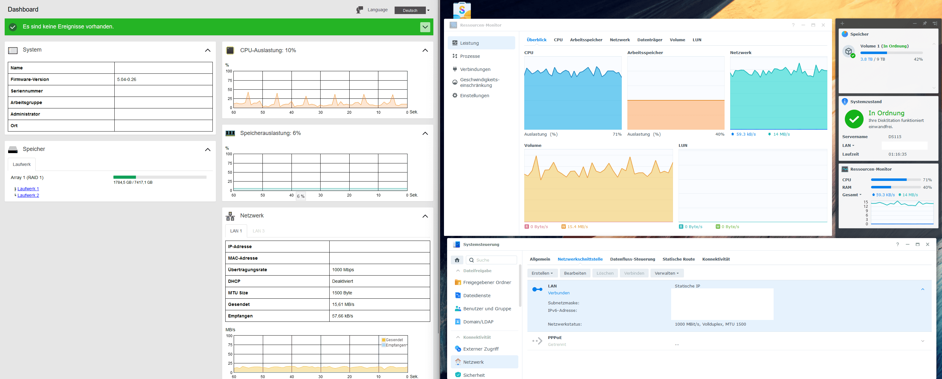

Moin Luxx,
folgende Konfig:
1. OG: Buffalo TS5210DN, 2x 8TB WD Ironwolf angebunden per Gbit LAN an Switch 1
Keller: Syno DS115 mit DSM 7.1, 10TB WD HDD per Gbit LAN an Switch 2
Das Buffalo NAS macht per Rsync Backups auf die Synology.
Das Problem ist, die Backups laufen nur mit ca. 15 MB/s pro Sekunde, beide Webinterfaces bestätigen das.
Das Buffallo NAS macht per Lan am PC volldampf, am 10 Gbit Port sinds rund 190-210 MB/s also HDD Limit.
Die Syno zwar schon älter, soll laut Test aber die 100 MB/s doch wohl schaffen.
Volume ist ext4 formatiert, nicht verschlüsselt. Ca 40% gefüllt.
Die CPU schein der Flaschenhals zu sein, Auslastung ca. 80%
Frage: Wie kann ich die Syno optimieren, dass der Durchsatz steigt.
habe bereits nicht benötigte Netzwerkdienste abgeschaltet, Zusatzprogramme sind nicht vorhanden.
Keine anderen Zugriffe bis auf das WebIf.
Gibt es Möglichkeiten die Performance merklich zu beschleunigen?
@Holt das die CPU keine Rakete ist und das NAS in die Jahre gekommen ist ist mir bewusst.
Trotzdem wundert es mich schon stark, dass Synology die Kiste mit 100 MB/s schreiben beworben hat und auch verschiedene Tests kommen ca. zu dem gleichen Ergebnis.
Selbst das J Modell erreicht 60 MB/s: https://macandegg.de/2019/05/review-synology-ds115j-vs-ds119j-im-test/
Ich kann mir nicht vorstellen, dass es bei mir so korrekt läuft.
Edit: Ich habe jetzt mal meine QNAP TS210 getestet die am gleicgen Switch hängt wie die Syno. Die QNAP ist nochmal 5 Jahre älter als die Syno
Die QNAP hat eine Single Core CPU und nur halb so viel RAM wie die Syno.
Die QNAP frisst mit 25 MB/s während parallel noch die Surveillance läuft. Es kann also nicht an der CPU an sich liegen, irgendwo vermute ich einen versteckten Flaschenhals.
Edit2: Am Netzwerk liegts auch nicht, bekomme per SMB Share auf einem Notebook am gleichen Swicth auch je nach Auslastung zwischen 90 - 110 MB/s
