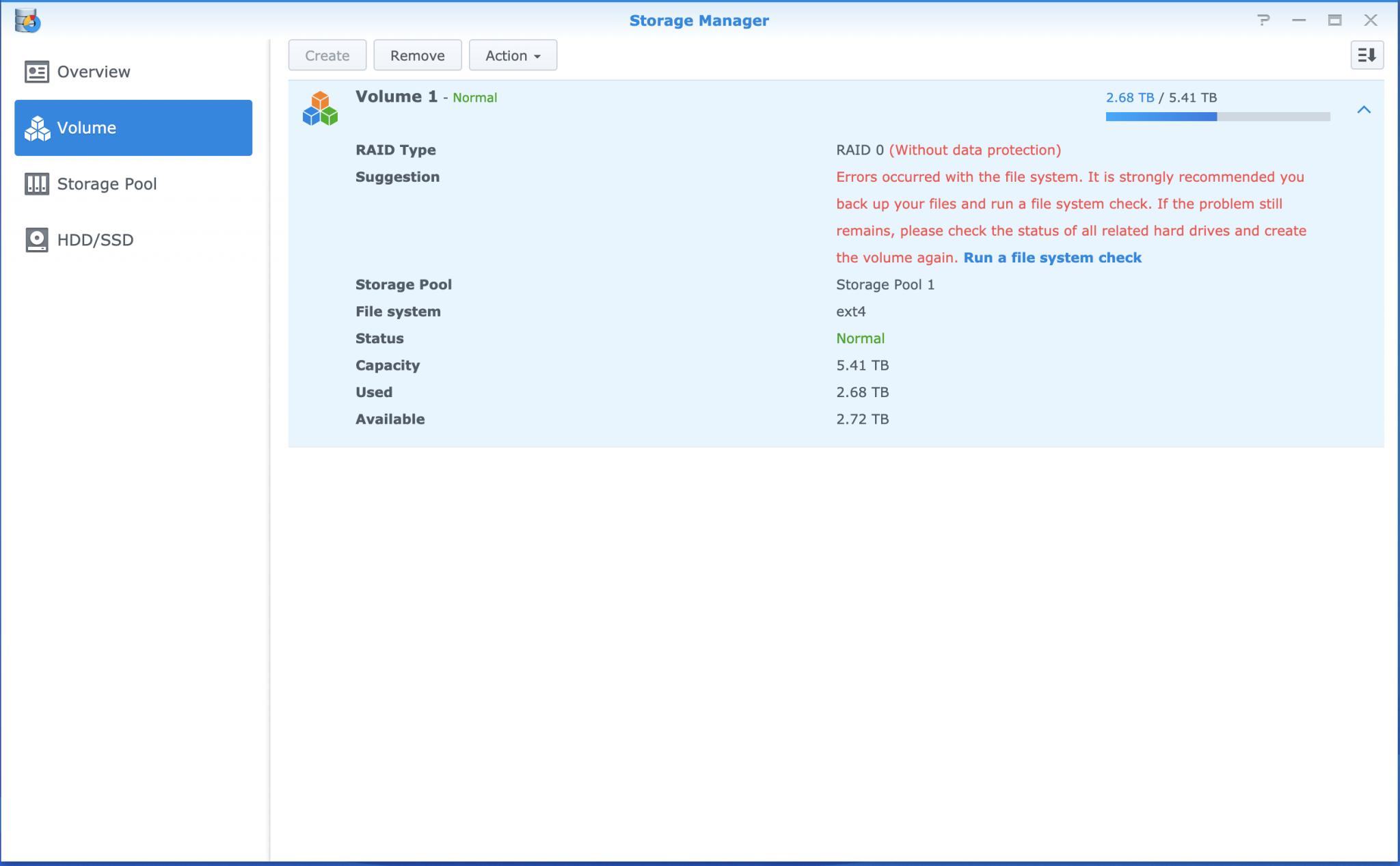

Hi!
Im Jahre 2014 hatte ich mir eine Synology DS214play zugelegt. Bestückt habe ich das kleine Ding mit 2 Western Digital WD Red 3TB. Seit vorgestern habe ich leider das Problem, dass augenscheinlich eine Platte "abgestürzt" ist. Die Fehlermeldung lautet: "System Partition Failed". Nun wird mir bei jedem Zugriff auf das NAS ein "File System Check" vorgeschlagen der natürlich nichts bringt - Meldung kommt immer wieder. Im Storage Manager steht aber, dass alles "Healthy" sei. Muss ich nun nur das NAS neu aufsetzen oder sollte ich die Platten tauschen?
Hardware:
Code:
SYNOLOGY DS214play 2-Bay NAS-Gehaeuse 1,6 GHz DualCore CPU 1GB DDR3 2x USB3.0 1x USB2.0 1x eSATA 1x RJ45 1x SD card slot
2 Stk. Western Digital WD Red 3TB, WD30EFRX, SATA 6Gb/s

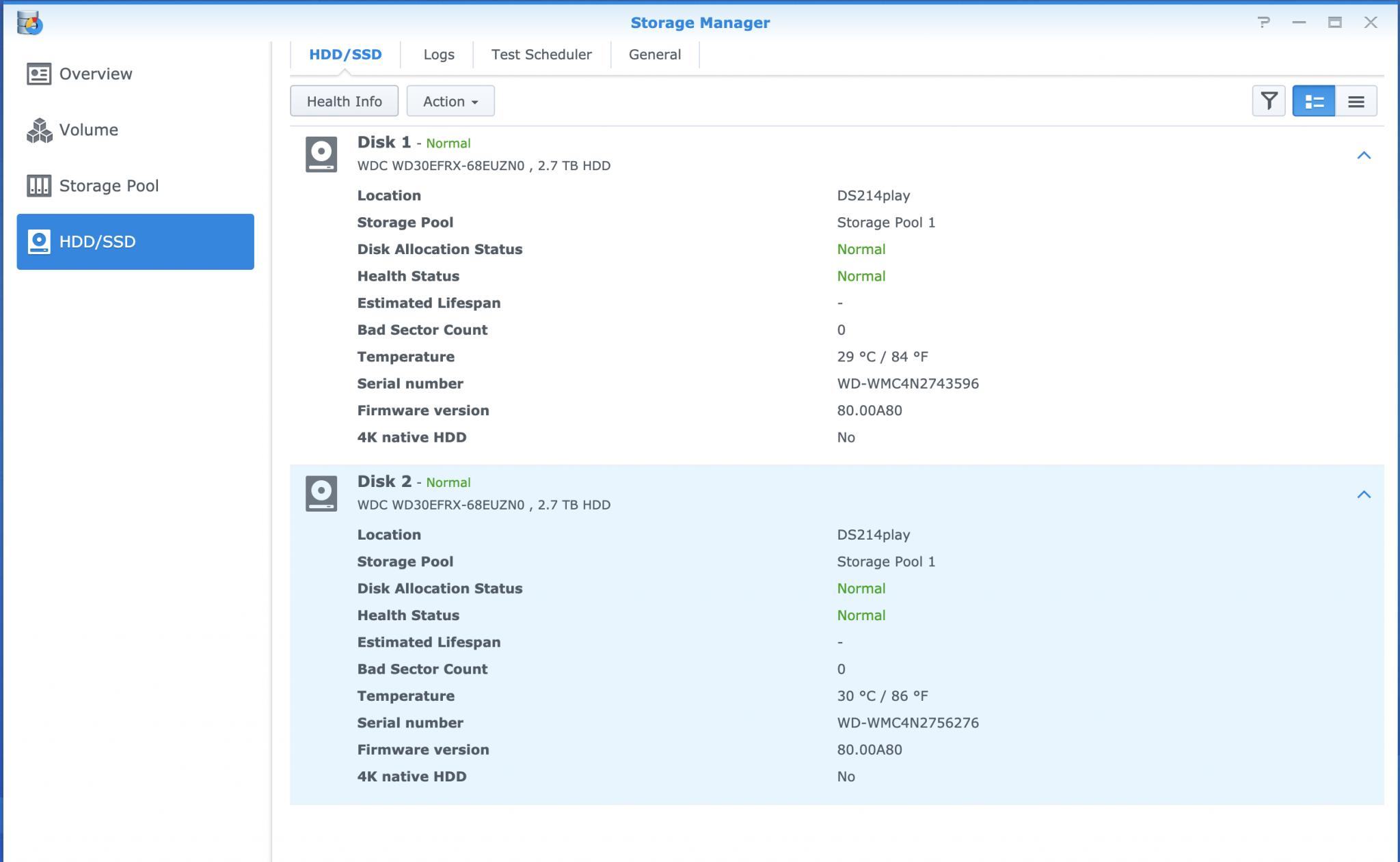

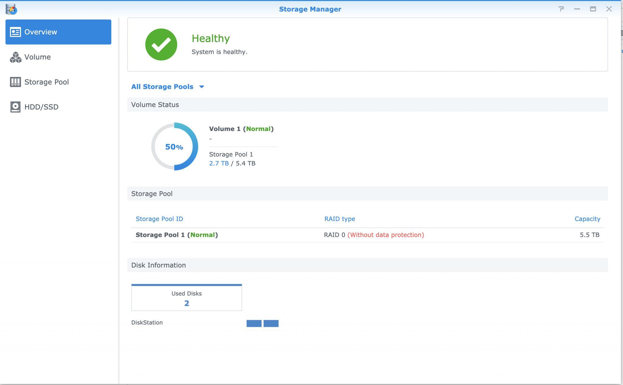

Was sagt denn der Menüpunkt "HDD/SSD" ?
Das Healthy bezieht sich wohl auf das System - es kann die Platte kaputt sein, kann aber auch ein Problem mit dem Steckplatz / Kabel sein.
Habe ich so auch noch nicht gesehen. Wenn der Check nichts bringt würde ich wohl die Kiste auch neue aus dem Backup aufsetzen. Dabei evtl. mal überlegen ob Raid-0 wirklich Not tut. Verdoppelt halt die Problem/Ausfallwahrscheinlichkeit.
Evtl. nochmal einen SMART-test der HDD´s durchführen.
Danke für eure rasche Antwort!
Das Raid 0 hatte ich damals eingerichtet, weil ich halt 5TB nutzen wollte und nicht nur 2.5TB .. Mittlerweile habe ich auch schon so viele Daten, dass ein RAID 1 mit den Platten nicht funktionieren würde, da zu wenig Speicher vorhanden wäre.
Was ich so rauslese ist wohl, dass ich das Ding mal neu aufsetzen sollte?

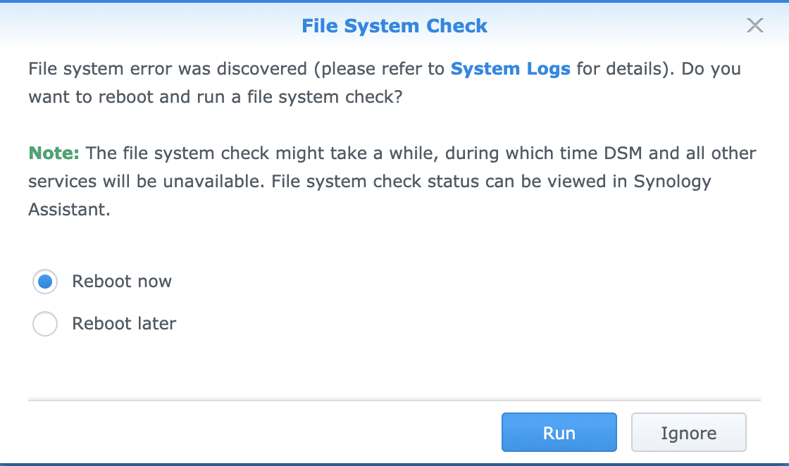

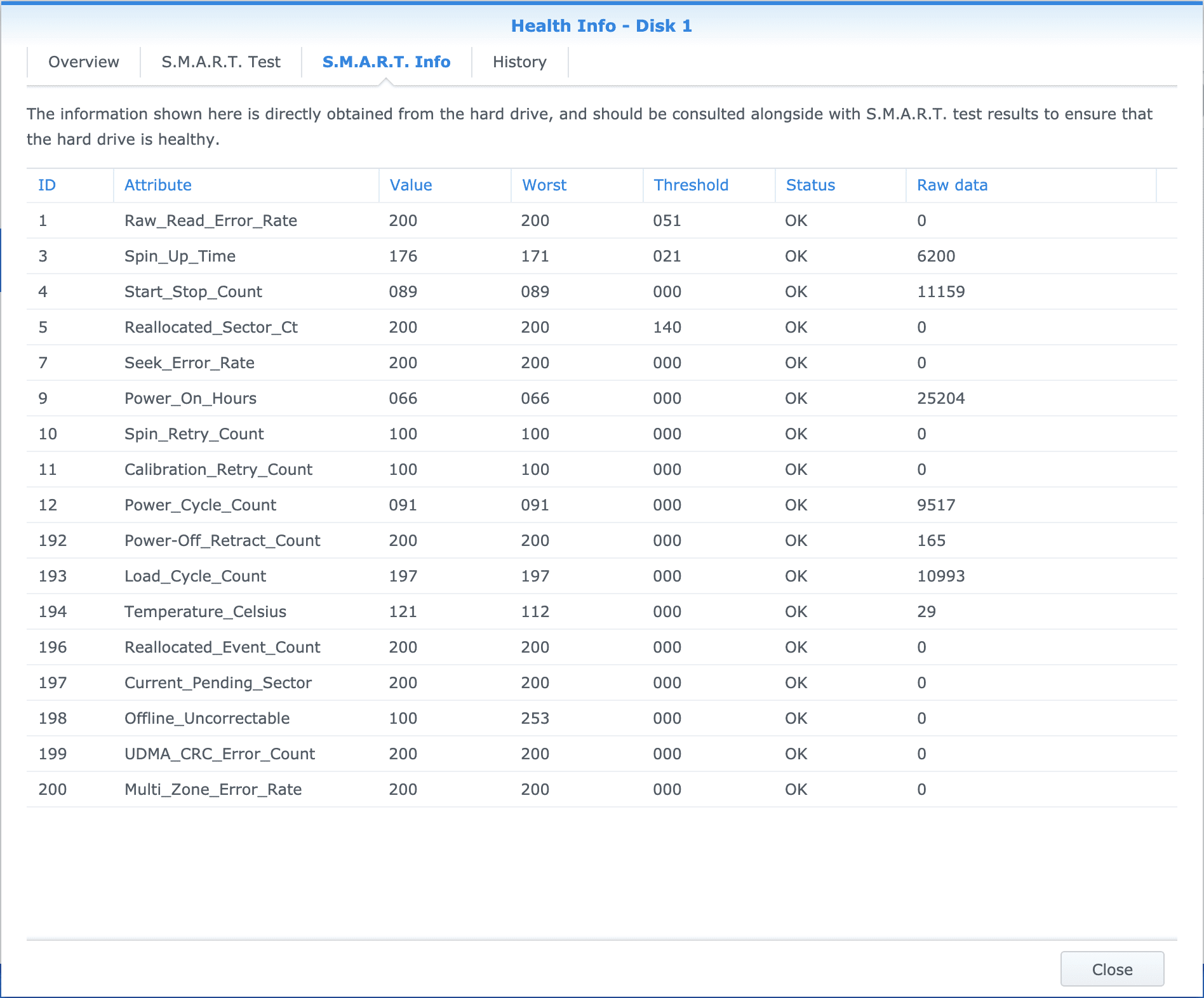

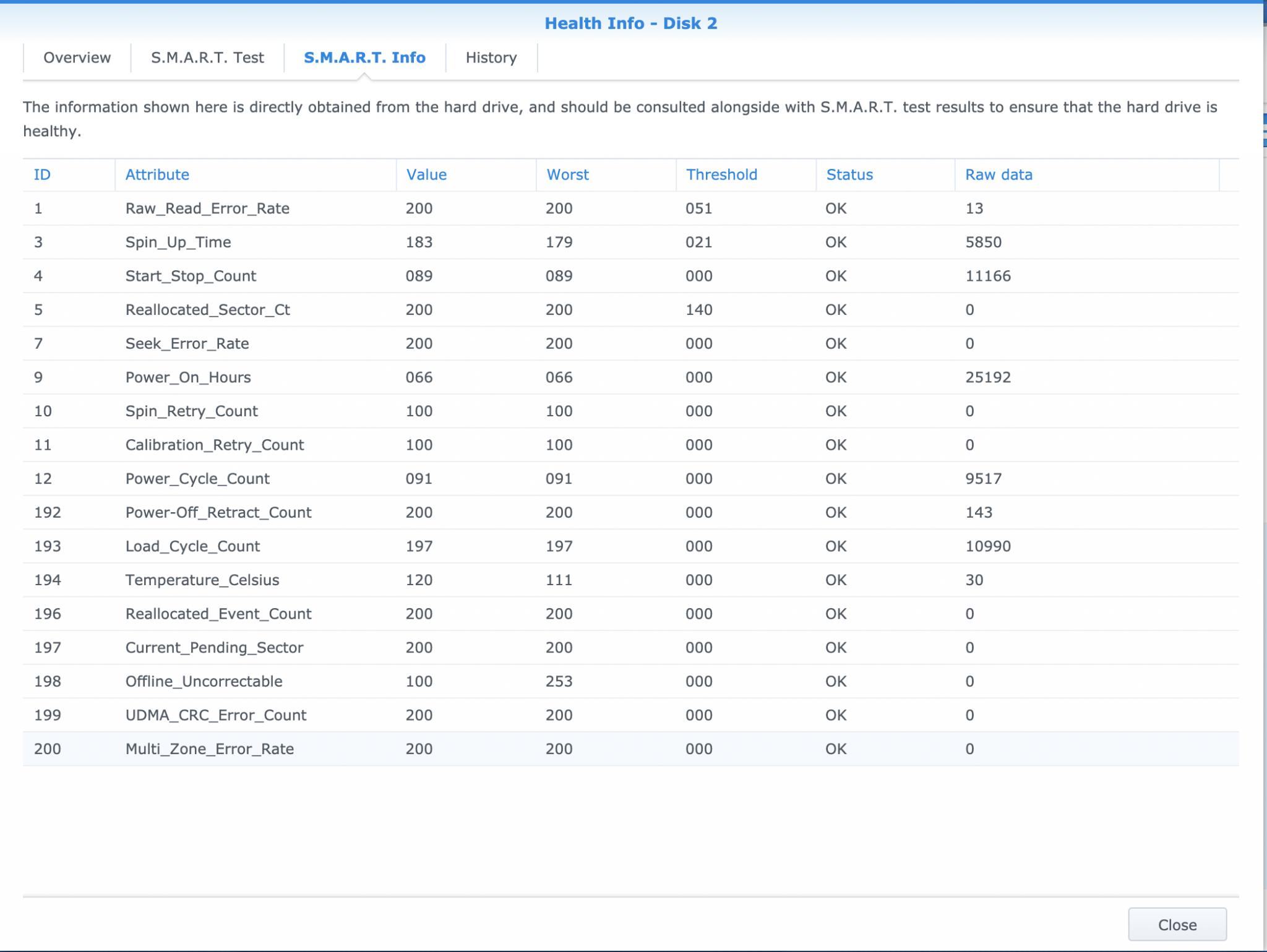

Anbei noch mehr Screenshots..
SMART Test (Extended Test) läuft gerade.
Die Lösung nennt dir Synology doch selbst. File System check laufen lassen und falls das nichts bringt die Platten prüfen. Lass mal einen deep scan der Platten laufen und schau ob der Fehler bringt. Hatte auch schon eine synology wo eine Platte ständig von healthy auf failed und zurück gesprungen ist
Edit: sehe gerade das der scan ja schon läuft :)
Also der Extended Smart Test für Platte 1 (die macht keine Probleme) läuft noch.
Der Extended Smart Test für Platte 2 (Problemkind) bricht immer wieder ab und den Integritätsstatus kann ich auch nicht abfragen - da kommt nach wenigen Minuten ein Modal mit einer Fehlermeldung.

Nun wird unter HDD/SSD nur mehr ein Datenträger angezeigt, die Problemplatte scheint nicht mehr auf .. :( - Systemereignis: "Re-identification (IDNF error) has happened on disk 2 on DS214play connceted to DiskStation"
Eigentlich willst Du doch von uns hören: tu Dir was gutes und kaufe neu :-)

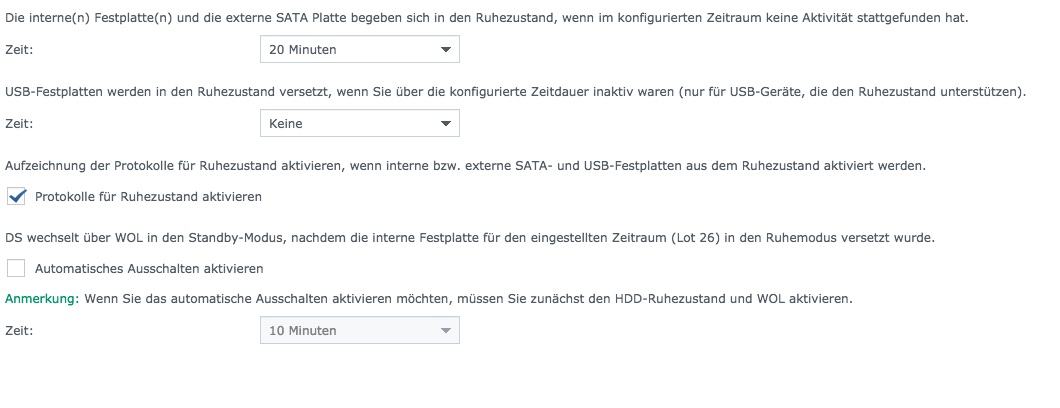

Standby und HDD Spinndown sind bei DSM komplett voneinander entkoppelt. Meine Synology geht nach 20min in Standby(auch Lüfter usw gehen alle aus), die HDDs laufen aber durch, weil so gewollt.
Btw:
Hast Du eine originale (wenn ja welches Modell?), oder so ein XPEnology "Nachbau"?
Bei den originalen DS gibt es 2 Stufen zum "Strom sparen", welche NICHT entkoppelt sind. Wäre auch unlogisch.
Stufe 1: HDD Ruhemodus, also Platten gehen in den Standby nach x Minuten (einstellbar), sofern kein Zugriff erfolgt. Es gibt dabei so einige Packete die, wenn installiert, eben dies verhindern weil diese Kontrollzugriffe produzieren. Oder aber sie sorgen dafür, das die Platten relativ schnell wieder aufwachen.
Stufe 2: DS Standby-Modus, dabei wechselt die DS halt komplett in den Standby und bleibt per WOL aufweckbar.
Stufe 2 kann erst nach Stufe 1 erreicht werden. Daher klingt es mehr als unlogisch das die Platten weiter laufen während die DS in den Standby wechselt und dort auch bleibt.
Weiterhin können nur alle oder gar keine Platte in den Ruhemodus wechseln, auch wenn sie unterschiedliche Pools/Volumes haben.
Kannst du mir mal erklären warum das so sein soll, ich kann mir ehrlich gesagt nichtmal einen Sinn darin vorstellen die HDD's durchlaufen zu lassen.
