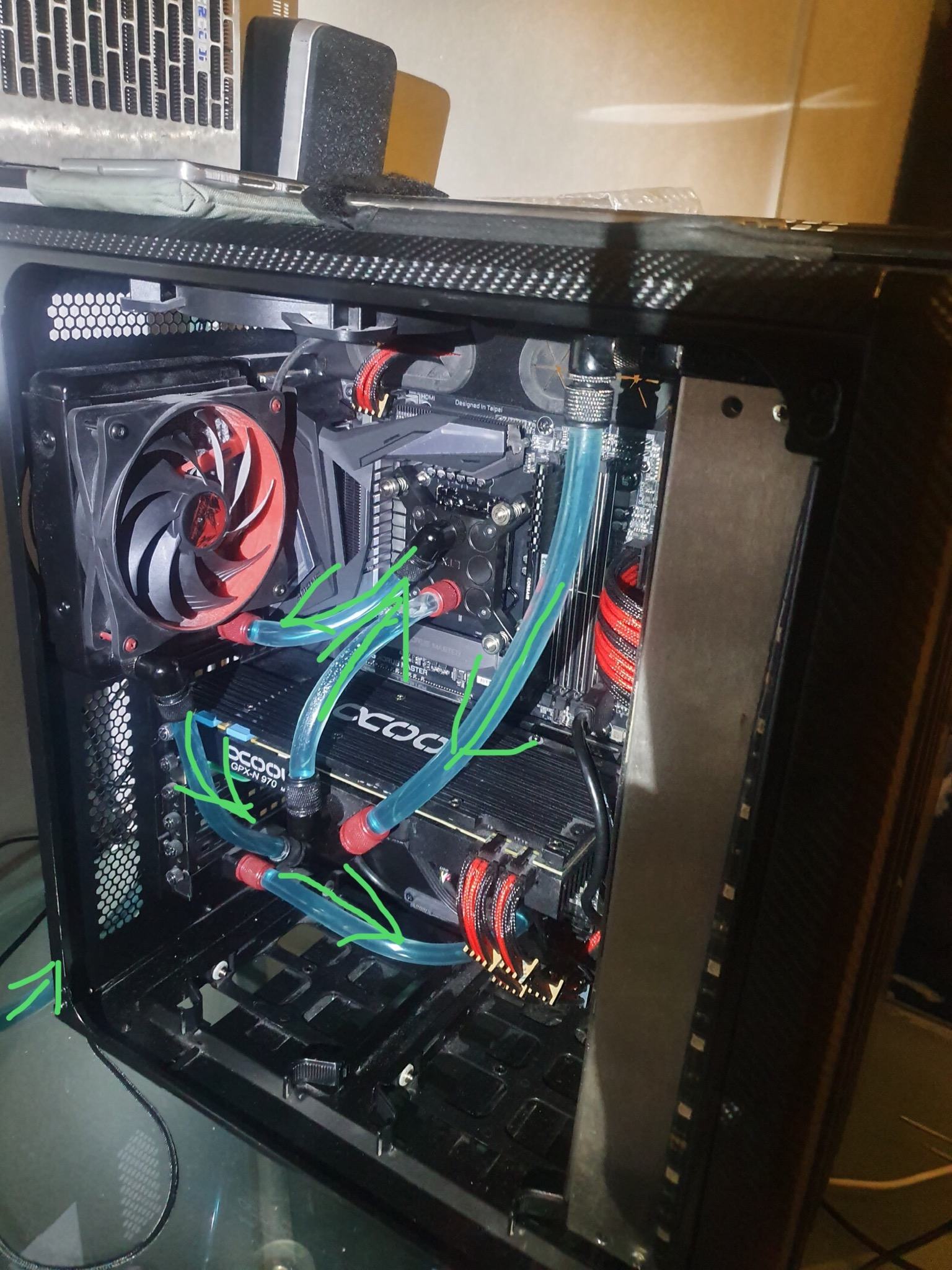

Ich werde mal paar Bilder hoch laden .
Wenn cpu kühler gemeint ist dachte ich ist egal wie rum habe den Ek Supreme LTX CSQ ( sonst bitte ihr sagen wo der Einlass wäre )
Knick ist eigentlich keiner drin .
Also wenn ich am Schlauch Pumpe dann ist auch ziehmlich drück drauf so kommt es mir vor .
Habe die Pumpen auf höchste Stufe gestellt.

Oben steht etwas von GPU + CPU Kühler, es könnten beide Durchflussprobleme haben, genauso wie ein Radiator/Schlauchverbinder. Der CPU Kühler scheint nach den Bildern keine bauartbedingte Flussrichtung zu haben.
An irgendeiner Stelle muss der Schlauch eigentlich ohne oder mit weniger Druck sein. So liese sich die Hauptverstopfungsstelle ermitteln. Aber eine Komplettreinigung wäre wohl trotzdem schon einzuplanen.
Hoffe ist alles gut zu erkennen .
Da war das System aus ,
Wenn es an ist ,ist im Schlauch weniger Wasser.
Habe auch alle Komponenten einzeln durch gepustet da war nix zu oder der gleichen .
Lg
Genau diese Problem hatte ich auch mal, da war der CPU-Kühler verstopft. Schön zu sehen auf dem ersten Bild mit den Blasen im Schlauch. Obwohl es nach Fliessrichtung bei Dir eher nach Verstopfung des GPU-Kühlers aussieht. Egal, ich denke eine Reinigung der Komponenten sollte das Problem lösen.

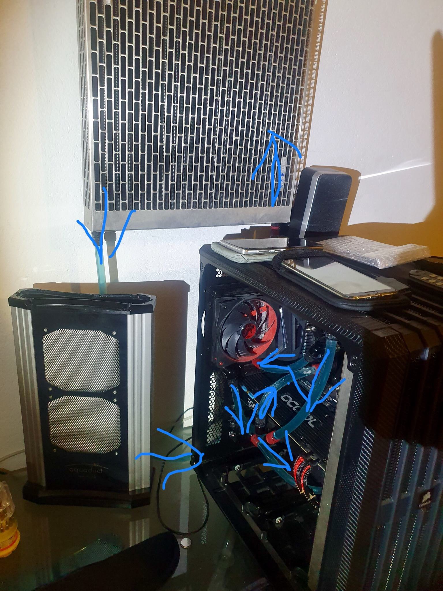

Könnte es sein das mein Mora zu hoch ist und deswegen nicht das Wasser so hoch kann.
lief schon mal alles, wie auf dem Bild zu sehen? In vielen Fällen ist der Wassereingang an der Graka, der erste von der Slotblende. Die Schrift des CPU Kühlers ist auf auf dem Kopf, soll das so sein? Möglich auch hier falsch angeschlossen?
Hi ja es lief schonmal alles so wie auf Bild ,
es war vorher nur anders MB und Cpu drin .
Habe nix verändert deswegen wundert es mich .
Okay es stand nur ca.2 Wochen rum mehr nicht .
Lg
Schafft die Pumpe den Widerstand ggf einfach nicht? Meine in dem Kreislauf ist echt hirnrissig viel Radiatorfläche verbaut. Dazu nen Mora in nem Meter Höhe mit Anschlüssen unten (Der alleine macht der Pumpe womöglich schon gut Stress).

gut mein Mora steht unten, vom Mora in die GPU von dort in die CPU, dann in den ersten Radi von dort in den zweiten, von dort in den AGB durch die Pumpe in die zweiteund von dort zurück in den Mora.
Okay danke teste ich mal hoffe es klappt endlich mal
Also: Für den Betrieb der WaKü in einem Geschlossenen Kreislauf macht es absolut gar keinen Unterschied, ob der MoRa 2m tiefer hängt als der Rechner oder eben 20m über dem Rechner.
Das ganze nennt sich Physik. Das Wasser, was nach oben muss, muss auch nach unten. Das heißt die Pumpe hat gar nichts mit der Höhe zu tun.
Anders ist es allerdings, wenn Luft im System ist oder der Kreislauf offen ist (also z.B. Wasser nur nach oben, aber nicht nach unten) fließt.
Für ein Optimales entlüften beide Pumpen auf Maximale Leistung drehen und jedes einzelne Teil der Kühlung auf möglichst eine Ebene bringen. Das heißt, das der MoRa ebenfalls liegen sollte und nicht an der Wand hängend - unter anderem, weil sich auch die ganze Luft im Radiator oben Sammeln kann.
tl;dr: Alles auf ein Level bringen, dabei den AGB als höchst möglichen Punkt haben und dann versuchen zu entlüften.
