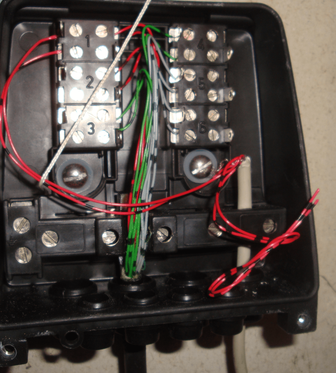

hi, im Keller kommen 2 Kabel an aus der Wand nach außen. Die gehen dann irgenwo durch die Wände in einem Kabel 1 Stockwerk höher bis ins Wohnzimmer in eine TAE-Dose.
Jetzt möchte ich testweise quasi dort eine TAE-Dose "installieren" wo die Kabel aus der Wand kommen. Ich habe ständig Paketverluste und möchte testen, ob ich so die Störung beheben kann.
Kann ich das irgendwie machen? Eine TAE-Dose kaufen und dann die Kabel "ableiten" in diese? Das Kabel zerschneiden möchte ich natürlich nicht. Die andere Dose soll weiterhin ganz normal angeschlossen sein. Ich würde allerdings den Router mal zum Test dann an die Testdose hängen.

Achso, nein. Nicht direkt. Aber die liegen ja auf - da könnte ich ja paralle abgreifen(wenn das geht). So sieht das aus:
Die bei 1 oben und unten abgehen in das graue Kabel rechts sind die beiden Adern.
Wenn ich da 2 Adern dazustecke und an eine TAE-Dose anbringe? Das sollte doch alles passiv sein. Aber evlt. schließt die bereits vorhandene TAE ja irgendeinen Kreis oder bietet einen gewissen Widerstand - k.a.
Besser wäre es, die beiden rauszunehmen und nur die anzuschließen, mit denen Du es testen willst. Wirkt sich wahrscheinlich nicht positiv auf die Leitungsdämpfung aus, wenn da noch ein zweites Kabel mit draufhängt, aber dafür bin ich jetzt leider auch nicht der Experte.

Also ich würd es einfach testen. Du hast ja den HÜP jetzt eh schon offen und das Siegel gebrochen.
Makiere die beiden Kabel eindeutig die an klemme 1 sind und mach sie raus.
Dann klemme eine neu Dose drauf und teste mit deinem Router.
Danach einfach wieder Rückbauen

@o0Julia0o links das Adernpaar auf 1 markieren (für später, dann musst du dir die Ringmarkierung nicht merken), abklemmen und da die neue TAE drauf. Ja theoretisch hüpft da die Telekom im Dreieck, aber effektiv hat das noch nie jemand interessiert und ich hab den Kram 5 Jahre lang beruflich fast täglich gemacht. Ist auch keine Rocket Science. Bevor n Techniker antanzt kannst du das in dem Fall ja auch easy wieder zurückbauen, ist ja keiner mit Lötkontakten.

Da war kein Siegel drauf. Im übrigen habe ich den Telekom-Support gefragt, ob ich da was tesweise umstecken darf. Der Typ hatte zwar sonst keine Ahnung, aber erlaubt ist erlaubt.
Ich habe doch das Foto, da sehe ich ja wie es draufgeklemmt war: rot durchgängig oben an 1 und rot schwarz unten an 1.
Wie belege ich denn die TAE?
La auf 1
Lb auf 2
Ja, wobei das bei TAE tatsächlich eigenlich egal ist, geht so oder so. Aber ganz korrekt wäre La auf 1 und Lb auf 2
