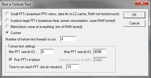

Und welchen Test sollte ich bei Prime 95 genau machen?
In-place large FFT's? (maximum heat, etc.)
Genau der eignet sich dafür sehr gut.
Oder du besorgst dir LinX -> Generiert deutlich mehr Hitze.
Oder so Unbenannt-1.jpg Wobei bei den Threads bei dir dann logischerweise eine 6 steht.
