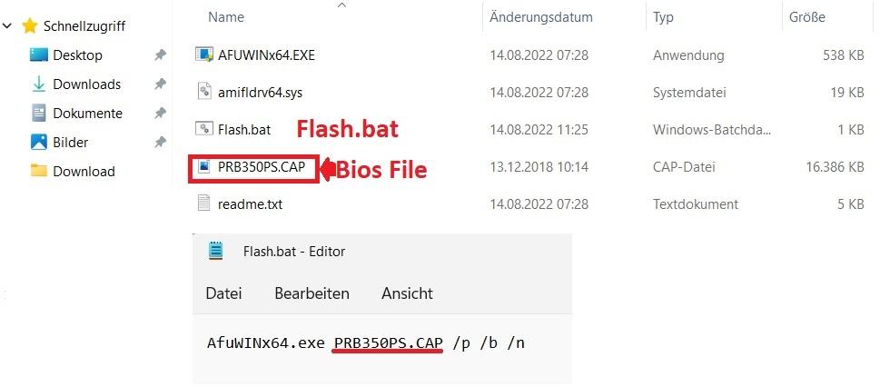

Downgrade klingt sinnvoll. Leider erkennt er die Datei, egal ob ich sie nur mit dem Renamer ändere oder noch AFUWINx64 mit der flash.bat ausführe, nicht als BIOS File. Gibt es noch ne andere Möglichkeit?
...egal ob ich sie nur mit dem Renamer ändere oder noch AFUWINx64 mit der flash.bat ausführe, nicht als BIOS File. Gibt es noch ne andere Möglichkeit?
Hast du die flash.bat bearbeitet und das Bios in PRB350PS.CAP umbenannt?
Die von mir umbenannte flash.bat ist im Anhang mit AFUWINx64, nur noch das Bios File PRB350PS.CAP in den Ordner kopieren.
Außerdem sollte der Ordner AFUWINx64 ohne Bios File auf dem Desktop liegen, damit sich das Bios installieren lässt.

Dann nimm meine Datei aus dem Anhang in Post 10, flash.bat ist schon geändert nur noch das entpackte und umbenannte Bios File in den Ordner kopieren.
flash.bat anklicken mit E bestätigen und der PC startet neu.

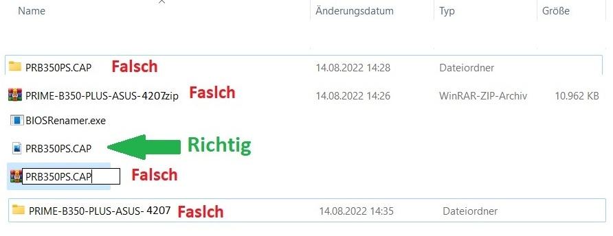

Wenn du das .zip File vom nicht entpackten Bios File mit dem Bios Renamer umbenannt hast musst du dich nicht wundern das das Bios File nicht erkannt wird.
Du musst du Bios Datei nach dem entpacken aus dem gelben Ordner rausholen und da ablegen wo das flash Tool liegt.
Außerdem muss die entpackte Bios Datei (nicht der gelbe Ordner oder das .zip File) auf jeden Fall mit dem Bios Renamer umbenannt werden in PRB350PS.CAP weil das (DOS) flash Tool die Bios Datei ansonsten nicht erkennt.
Die Datei Endung muss beim Asus Bios File auf jeden Fall .CAP sein.
Oder es wird die Bios Datei in deinem Windows beim oder nach dem Download zerstört.

Ich habe nicht den .zip Ordner sondern die Datei mit dem Renamer umbenannt.
Dateien mit .CAP werden quasi nicht erkannt (Fehlermeldung: "Failed to read the current bios".) und in der Readme zum ASUS BUPDATER steht, dass es eine .ROM Datei sein muss.
