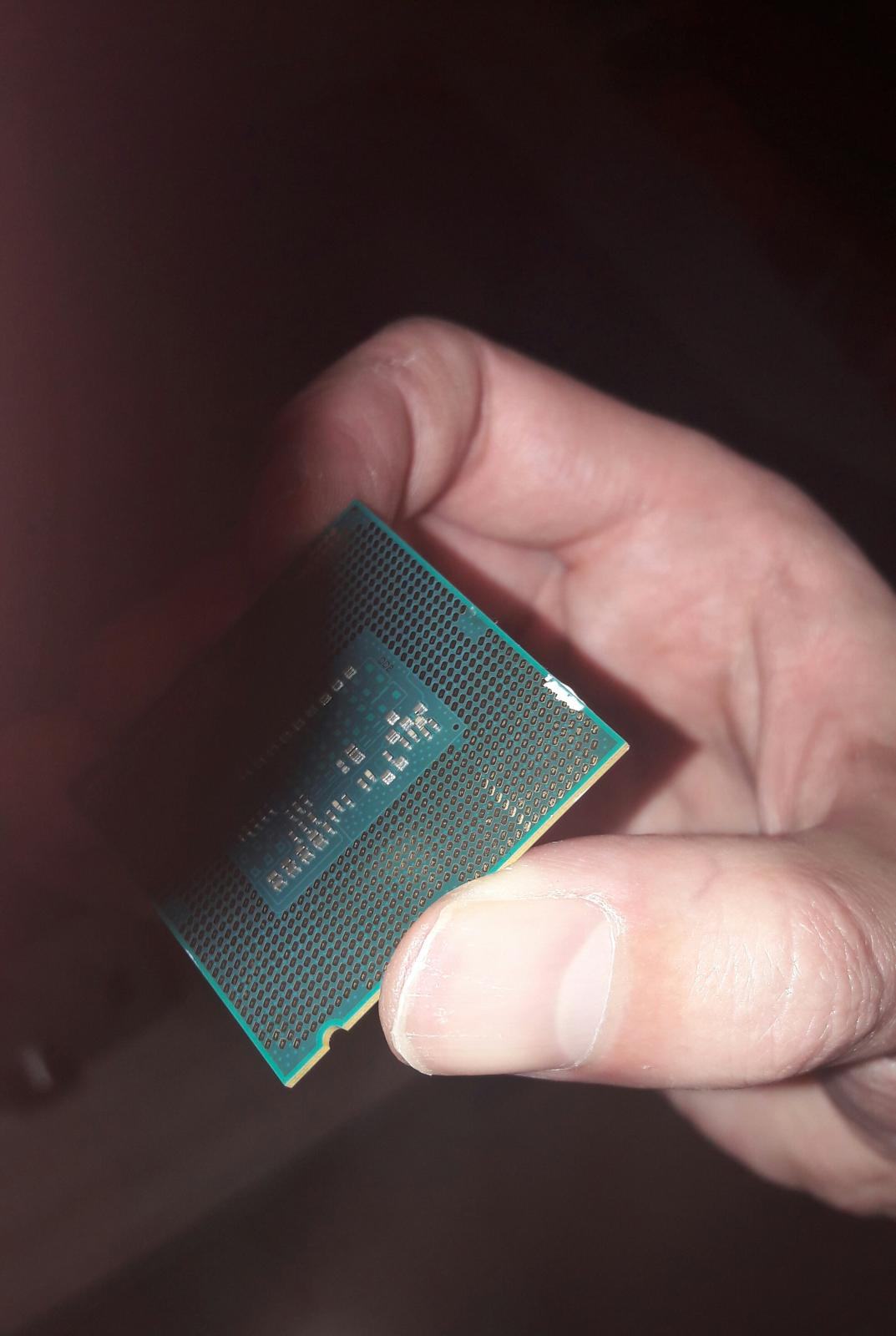

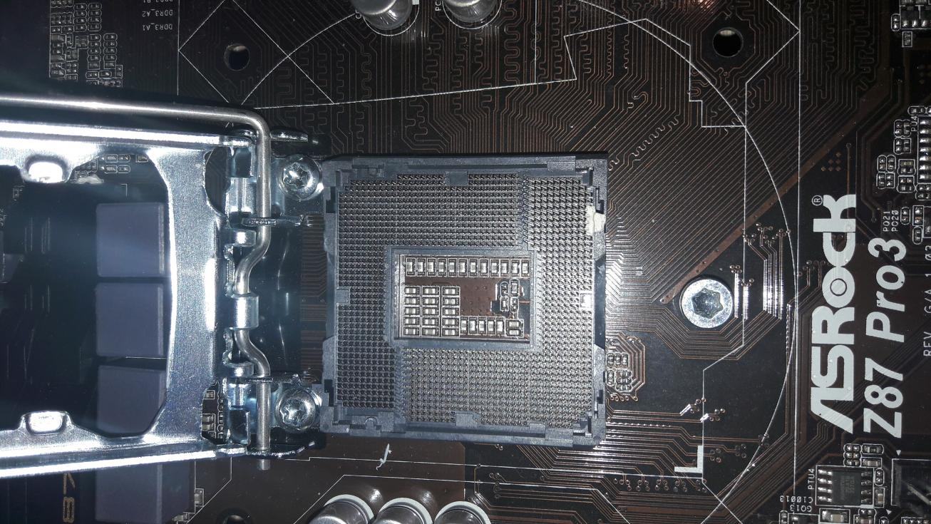

Abend,
ich habe die Ursache denke ich mal gefunden:
Hab es an der CPU ganz vorsichtig mit einem Taschentuch weg gemacht. In Ordnung so denke mal an den Kontakten passiert nichts?
Am Mainboard habe ich NICHTS gemacht.
Wie bekomme ich es weg??? Wenn die Pins verbiegen und abbrechen ist dann das Board eh kaputt..
Pc läuft immer noch so wie vorher die Fehler bestehen trotzdem noch.
CPU schaden genommen oder Mainboard?

Ich gehe mal davon aus, dass es Wärmeleitpaste ist...die kann man mit Aceton entfernen.
Das der PC immer noch den gleichen Fehler hat wie zuvor, wundert mich jetzt nicht, da offensichtlich alles in Ordnung war. Hätten die CPU Pins keinen Kontakt, so würde der PC wahrscheinlich erst gar nicht starten.
Gesendet via Tapatalk
Ja natürlich ist es Wärmeleitpaste, wie das passiert ist weiß ich nicht da ich die vor 2 Jahren drauf gemacht hatte und heute halt Kühler abgebaut und dann auch gesehen das die etwas nach unten gelaufen war. Die ganzen Fehler die ich habe müssen ja nun davon kommen? Bloß die frage ist jetzt woher das kommt obs an der CPU liegt (konnte an den Kontakten aber nichts erkennen alles sauber) oder Mainboard? Wenn die Wärmeleitpaste da drauf ist dann sollten doch Normal keine Probleme auftretten da die ja nicht elektrisch leitend ist...

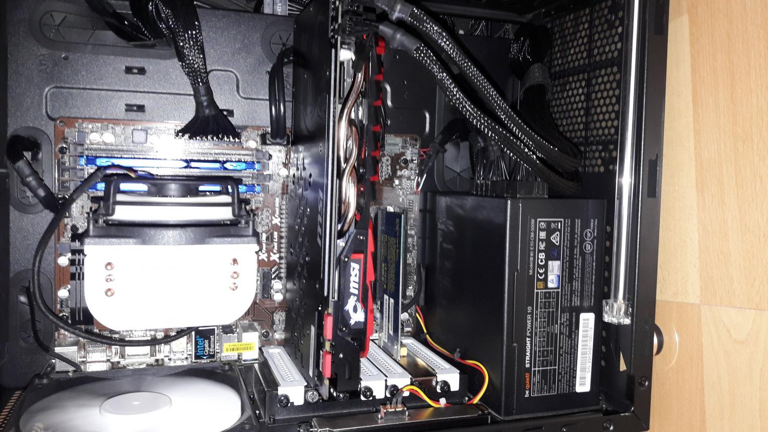

-) Steck mal dieses olle gelb/rot Verkabelte (USB?) Ding vom Board ab. Nicht dass es dir das Bild zerhackt.
-) Die Karte unter der GPU auch.
-) Diese Leuchtröhre ganz vorne im Bild bitte auch

Gibts was neues zum Thema WLP Kleks auf dem CPU Sockel?
Dem würde ich mich zuerst mal annehmen. Wer den Post tatsächlich komplett gelesen hat kratzt sich am Kopf wieso der Fehler immer noch besteht, den der TE hat tatsächlich alles was auf den ersten Blick in Frage kommt ausgetauscht.
Die Tatsache, dass das Problem nur per Smartphonekamera festgehalten werden konnte spricht zwar tatsächlich dafür, dass es etwas mit der Ausgabe des Signals zu tun haben könnte, aber das letzte Video mit der springenden Waffe spricht absolut gegen diese Vermutung...
Die WLP-Reste würde ich falls nicht ohnehin schon geschehen vorsichtig abbröseln (sollte ja nach 2 Jahren knochentrocken sein) und die Reste mit Druckluft wegblasen und dann nochmal versuchen.

NEIN habe ich noch nicht entfernt da ich keine Lust habe das mir die Pin/s abbiegen oder abbrechen würden.
