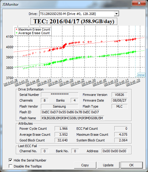

also bei meiner transcend-ssd mit jmf602B controller habe ich ca. 500gb/tag die geschrieben werden (nicht vom BS, sondern durch write amplification etc. blabla, gemessen mit js-info anhand der schreibzyklen).
soviel zum thema 5gb am tag...
Edit: Der Rechner wird normal benutzt. also surfen, runde sims - mehr nicht. (keine benches oder sowas!!!)

wie gesagt, ich lade heute abend einen screenshot hoch mit >300gb write pro tag hoch.

2ter Hinweis: Meine Transcend-jmf602-B-ssd (128GB!!!) hat nach knapp 1 1/2 jahren normaler Nutzung einen average write count von knap 4000 (wird auf dem heute abend folgenden screenshot auch ersichtlich sein).
das sind, wenn man von max. 10'000 wirtes pro flashzelle ausgeht 40%! Das heißt, die SSD würde (bei dieser Abnutzungsgeschwindigkeit und 10'000 möglichen writes) knapp 4 (3,7...) Jahre durchhalten. Das is um den Faktor 100 kleiner als 400 Jahre ;)
PS: Mir ist klar, das aktuelle Controller besseres, effektiveres WearLeveling besitzen, was auch die WriteAmplification verringert. Aber nicht um den Faktor 100 ;)

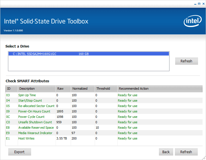

so, damit ihrs endlich mal glaubt:
attachment.php
im Einsatz seit Anfang 2009. Soviel zum Thema 50 Jahre :)
...Ich habe bei noch niemandem den Media Wearout Indicator unter 98 gesehen...
auch das kann ich dir liefern:
attachment.php
bei der intel sinds 5000*160GB=800000GB insgesamt
bei 2.5% verbraucht sind 20000GB verbraucht
20000GB/(3,55TB*1024) = Write Amplification 5,5
