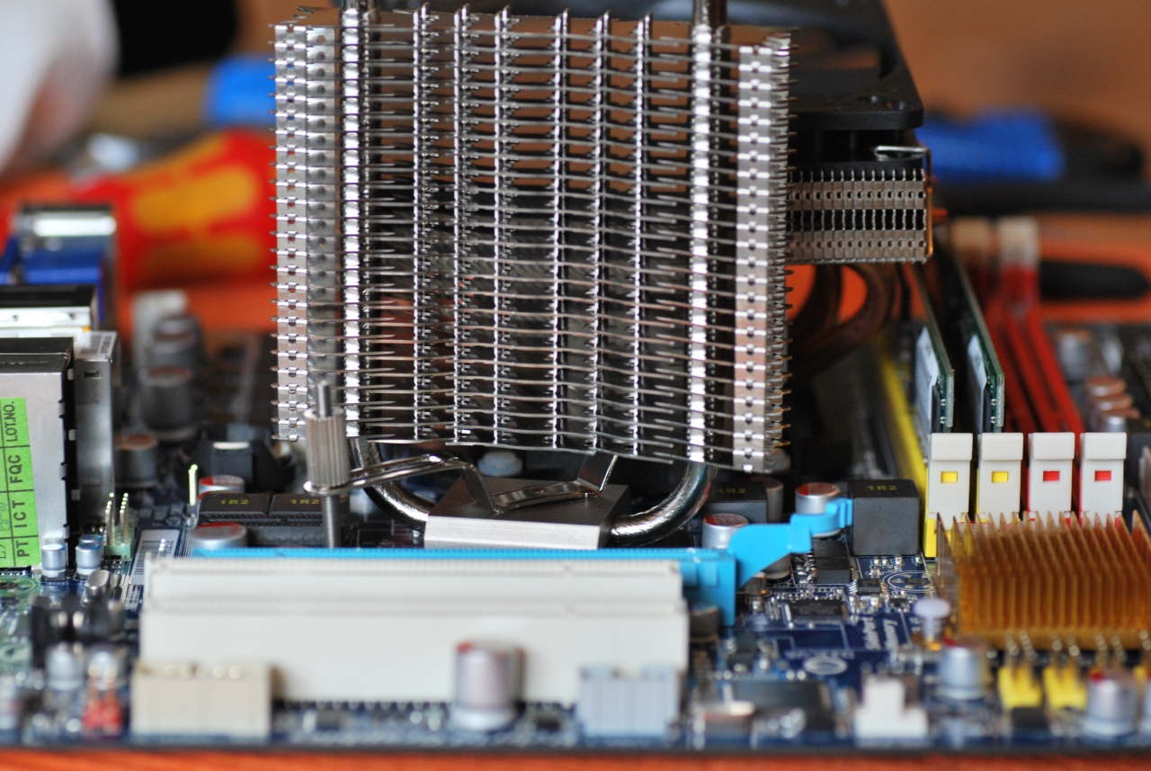

Stimmt aber nur fast.
Entweder nimmt man die klammer die nicht für Schraubmontage vorgesehen war (Bild 2) und benutzt längere Schrauben (M3x40) oder man müßte sich nen anderes Blech basteln.
Sollte der TS bitte im 1. Thread vermerken!

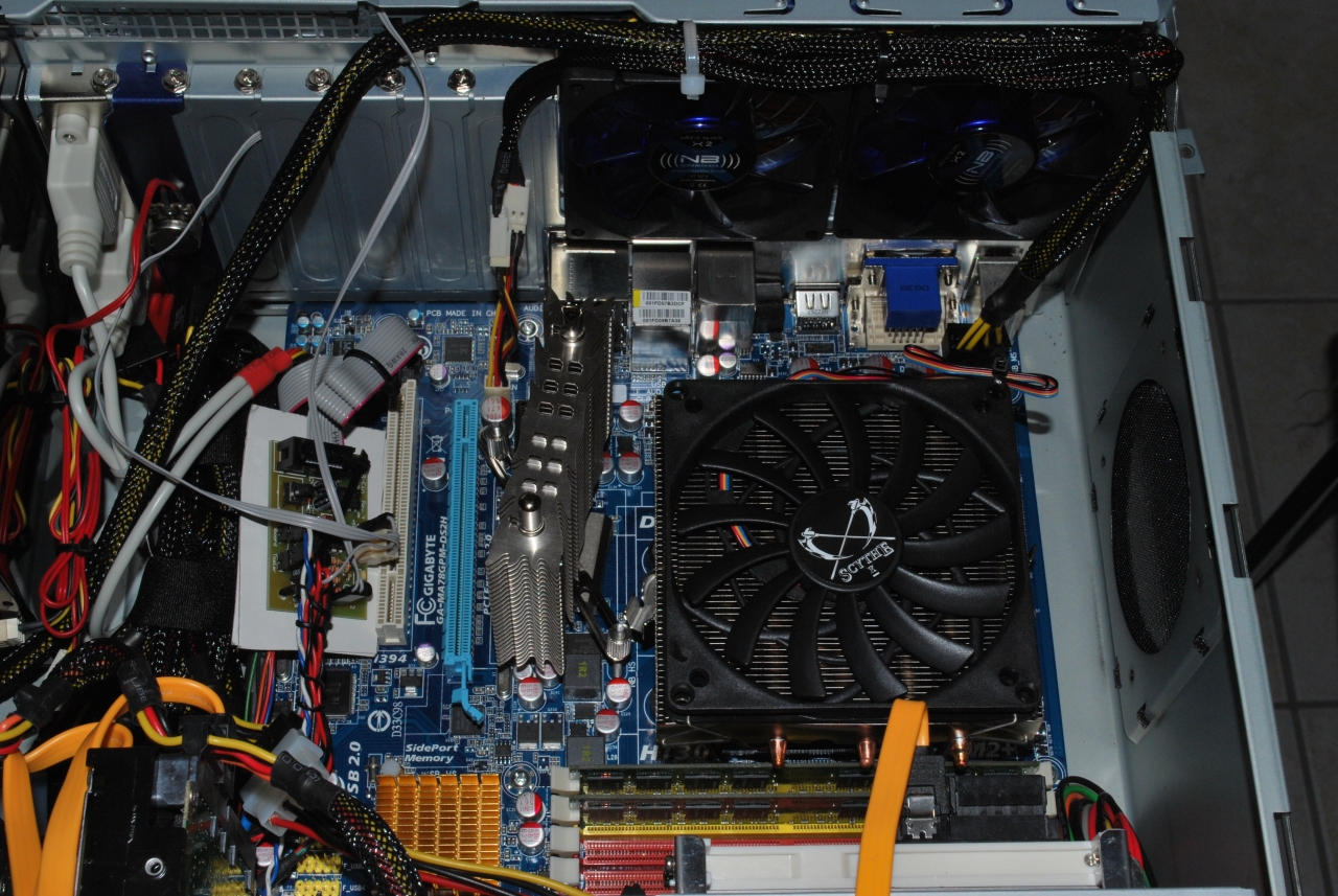

Ich hab mir meine Halterungen selber gebaut, weil die mitgelieferten nicht wirklich eine gute Lösung darstellen.
weitere Bilder folgen beim nächsten Umbau.
wird knapp, aber müßte gehen....so siehts bei mir aus.
vielleicht mußt du deinen ersten ram steckplatz opfern
ok stimmt, das sieht etwas knapp aus...
Was wäre denn der Nachteil, wenn ich Ram in 2 + 4 stecke statt 1 + 3?
Bei mir läuft der Ram auch in Steckplatz 3-4....macht kein unterschied
