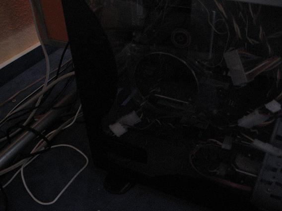

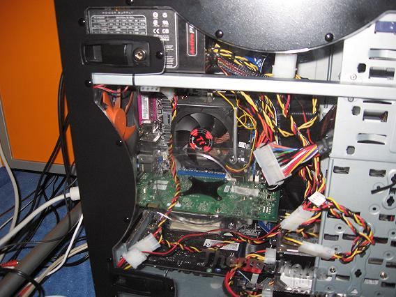

Das Gehäuse hat ja nen 92 mm Lüfter in der Seite aber wegen Luftverwirbelung und so hab ich den rausgenommen. Jetzt mein Problem : Das Gehäuse hat ja nen Fenster und da is jetzt halt nen loch drin. Und ich weiß nich wie ich das zumachen soll, so das es auch einigermassen gescheit aussieht.
Hab jetzt einfach Frischhaltefolie davorgeklebt:fresse:
Aber wenn ich damit einmal auf ne LAN gehe is die durch:fresse:
Wenn ihr irgendwelche tipps habt immer her damit!

Nimm dir ein schönes Lüftergitter und verschraub des durch das Fenster mit einer passenden kleinen Plexiglas-Platte. Dann ist es schön und dicht ;)
thx für die schnelle Antwort klingt gut aber wo bekomme ich so eine scheibe?
Gibt´s im Baumarkt in verschiedenen Farben und Stärken.

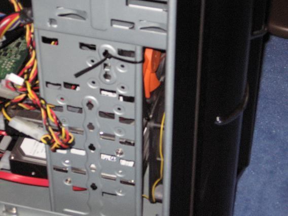

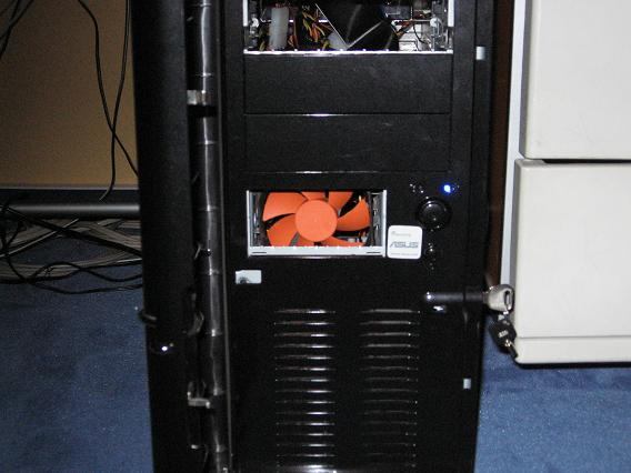

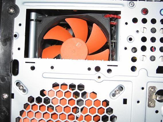

Hier die Bilder:

also die sache finde ich ma net so gut!!
ich habe es einfach gelassen wie es war und ich finde die temps echt top! vorallem meine platte wird perfekt gekühlt, denn die hab ich direkt mittig vor den Lüfter und der Strom ist besser als bei einem Extra Kühler!
Invincible, deine Lösung finde ich hässlich! Aus der Idee kann man echt mehr machen, aber verschöner des ma: mach halt eine PLexi Blende mit Löchern hin oder Bohr in die Blenden Löcher oder so, aber so wie es immo ist....neee!
der lüfter da vorn bringt rein gar nix ausser mehr staub und lärm...
sogar der vordere 120er ist unnötig und sorgt nur für eine höhere lautstärke als dass er den luftstrom verbessern würde ;)
doch, der vordere 120mm Lüfter bringt auf jeden was!!
wie willst du sonst neue Luft ins Case bekommen?
UNd es ist außerdem die beste HDD Kühlung!

sodele, ich hab mal den 2ten yate loon in die 5,25 zoll schächte gepackt, so ähnlich wie invincible, blos optisch sehr ansprechend wie ich finde, case temp direkt 3 grad kühler, und gut aussehen tuts auch noch da ich die 5,25 abdeckungen meines alten b031 genommen habe (schwarz und sehr viele löcher ab werk drin) jetzt bastel ich mir noch ne damenstrumpfhose und kleb se mit sekundenkleber zwischen blenden und lüfter und gut ist, kein hitzestau mehr hinter dem netzteil
invincible, bohr löcher in die 3,5 abdeckungen, und zwar schön symetrisch, so sieht das net gut aus und auch bei mir bringts diese 3 grad nur bei offener tür, obwohl ich nen 12er habe, ich denke bei tür zu bringt deine lösung nicht mal ein grad verbesserung (allerdings ist dann das optikprob ja auch gelöst)

Hi,
nimm den gammeligen 92mm Lüfter und schneide die Stege heraus das nurnoch der Rahmen übrigbleibt, dann schraubst du den einfach wieder mit dem Gitter in die seitenwand, habs so bei nem kumpel gemacht und es sieht garnicht so schlecht aus.
grüsse Peter
@Scarface!
Das nenn ich mal nen sinnvollen und preisgünstigen vorschlag, also mach das so invincible, das sieht dann evtl wirklich noch nach was aus!
