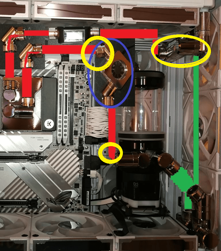

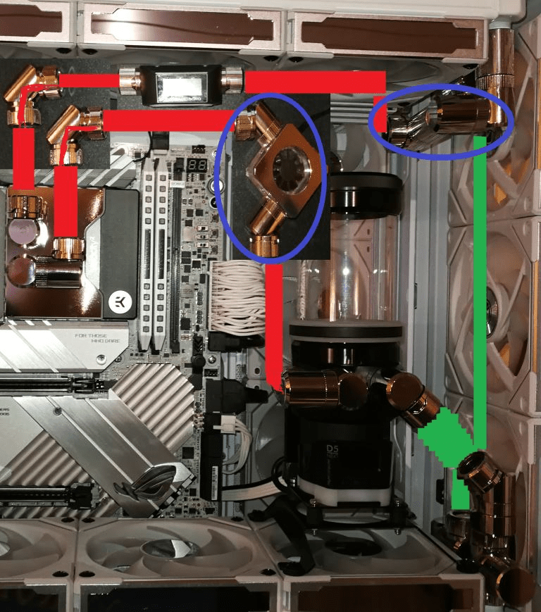

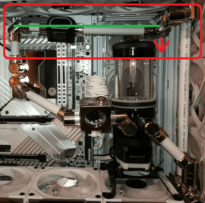

Hier ein Ausschnitt von der gewünschten Verrohrung inkl. den zusätzlichen Komponenten. Bei den grünen "Tubes" gibts keine Fragen oder Probleme.
  • Oben rechts habe ich mir eine Verrohrung mit 2x 28mm Extender und 3x 90° Winkel Adapter konstruiert um von der Außenseite des Radiators Richtung Innenseite zu kommen da dort auch die Tube laufen soll. Leider hat das alles so sein Gewicht und es bleibt nicht so, wie auf dem Bild zu sehen, hängen sondern senkt sich selbstständig ab und der Fitting bleibt erst auf dem Deckel vom Ausgleichsbehälter liegen. Würde der nicht da sein, würde die komplette Konstruktion gerade runter hängen. Sogesehen nichts, was eine Tube aktiv hochhalten würde. Wie man erahnen kann, soll die 90° Tube aus der CPU raus kommen, nach rechts weg gehen, dann kommt dort der Highflow zwischen und weiter durch nach hinten... Kann das halten oder würde das Probleme mit der Schwerkraft geben? Wie gesagt hatte noch nie mit Rohre was am Hut gehabt :-)
  • Mit dem EK FlowIndicator ist nicht anders. Es kommt aus der CPU wieder 90° Tube raus und endet dann im EK Flow*** und dieser fungiert als 90° Adapter und nach unten gehts dann weiter mit dem zweiten 90° Tube wo die Endung beim Pumpeneingang endet. Somit gibt es nichts, was den EK FlowIndicator aktiv "stützen" könnte und das Gewicht von diesem zieht natürlich an dem Aufnahmepunkt bei der CPU wie auch an der Seite von der Pumpe.
Das sind die beiden Punkte, die mir ein wenig Kopfschmerzen habe da ich nicht weiß ob das so überhaupt halten kann. Hat das schon mal jemand so versucht?
Oder muss ich was an meinem Plan verändern?

Bin zwar noch ein klein wenig unschlüssig ob ich lieber der Optik her Winkelstücke (wie im Bild) nehmen sollte oder doch 90° Tubes und ich denke das mit den 90° Tubes wird deutlich besser ausschauen und wäre auch die einfachste Variante wenn ich das richtig verstanden habe.
Ich hatte die 90° Rohre verwendet und 2 Winkel mussten her, weils nicht anders ging.
Bin noch immer zufrieden :d
Wo ich mir auch noch ein wenig unschlüssig bin ist ob ich von Pumpenausgang zum FlowIndicator das 90° Winkelstück und auch das kleine Stückchen unten rechts Pumpen Eingang aus nvernickeltes Messingrohr machen könnte aber ob Glas oder Metall ändert nicht viel am Messen/Einsetzen etc.
Bleibt dir überlassen. Konsequent wäre Glas!
Musst ausprobieren. Der Fitting an der CPU stützt ja nach oben. Die Glasröhren sind steif und geben nicht wie Schläuche nach.
Brauchst du den Flowindicator oder ist der eher als Show und um mehr Rohre verlegen zu können?
Wie stabil ist der Fitting an der CPU, der nach rechts weggeht?

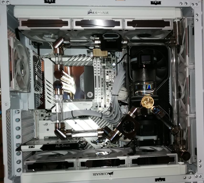

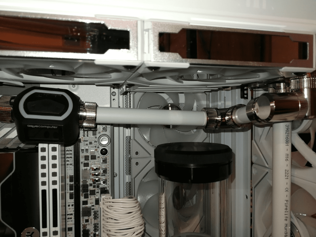

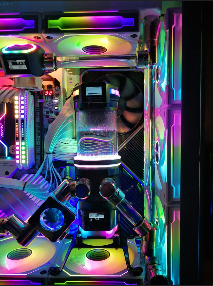

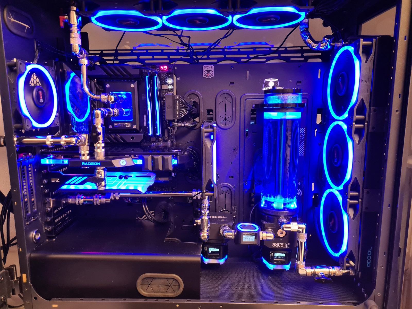

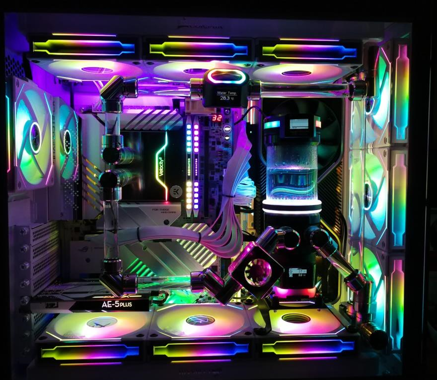

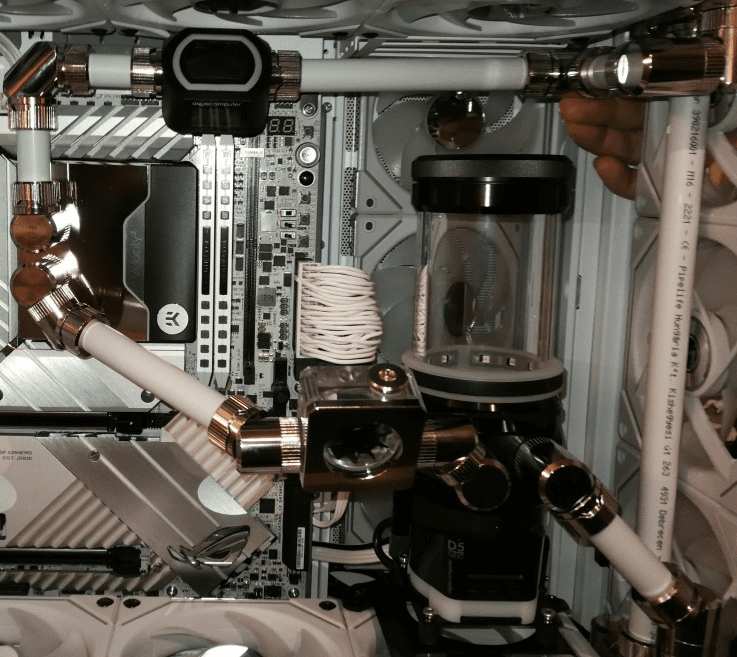

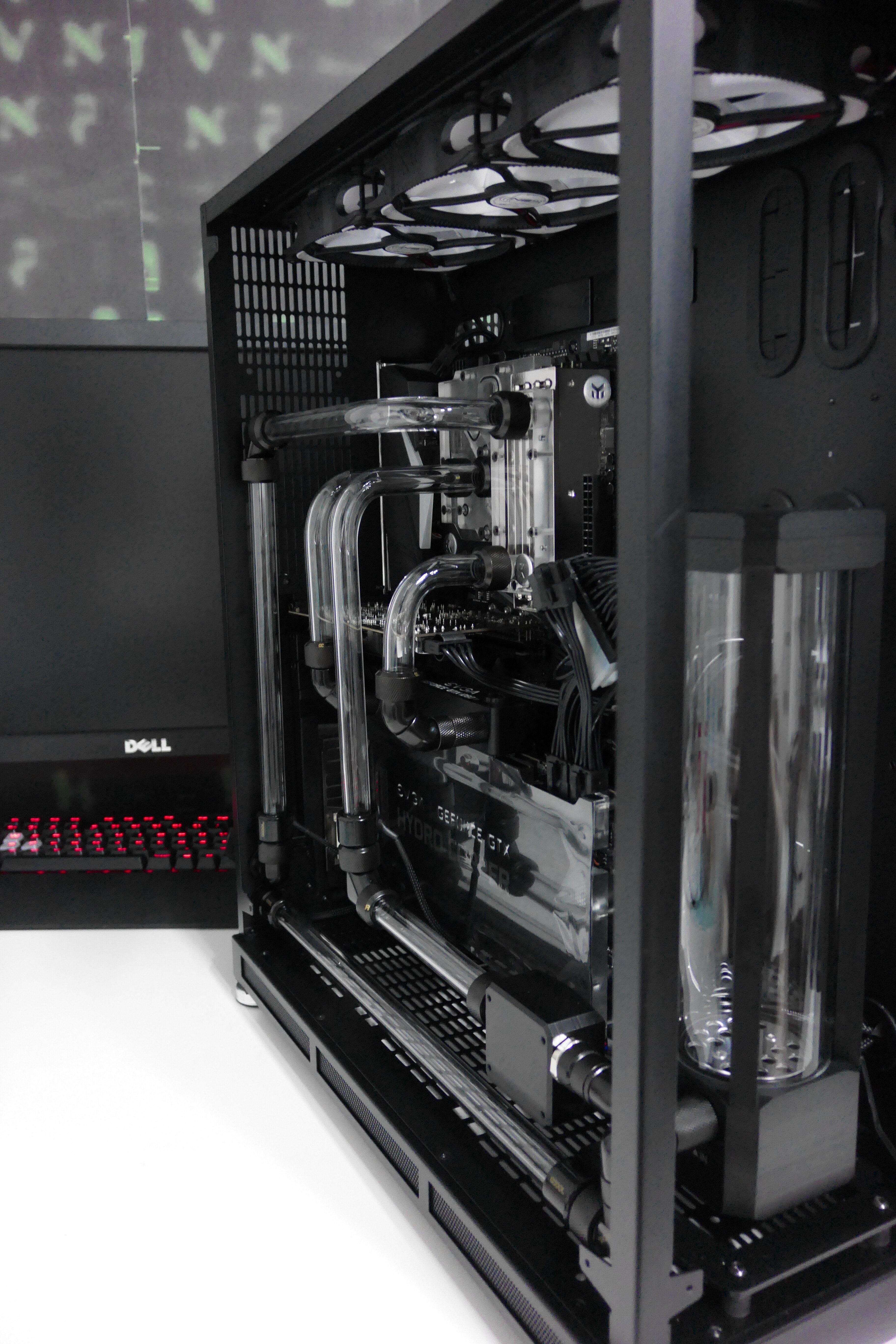

Hab noch Bilder vom Basteln damals gefunden.

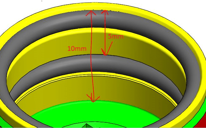

Bei meinen Fittinge lag teilweise die innere Länge bis zur Verjüngung bei 5mm je nach Firma und Qualität.

würde bedeuten, das ich sowohl Highflow wie auch Flowindicator an meinen geplanten Einsatzorte nicht nutzen kann?
Wo würdest du sie einbinden?
Dafür gibt es schon 90° gewinkelte Glasröhren.
Ja schon nur am Ende der Tube muss man ja irgendwie die nächste Röhre dran machen, wenn "zu kurz" ist oder der Weg in eine andere Richtung weiter gehen soll...
und diese Verbindung soll über oben genannte Komponenten realisiert werden.
Zum einen wollte ich ihn drin haben zur Optik und zum anderen muss ich doch eh ein 90° Verbindungsstück an der geplanten Position einsetzen.
Und da ist die Idee mit dem Flowindikator gekommen mit dem ich "Show" und Nutzen verbinden konnte. Erst danach kam die Grübellei mit der Schwerkraft.
der untere auf der CPU (CPU Eingang)? Scheint relativ fest zu stehen. Jedenfalls bewegt der sich nicht selbstständig wie die obere rechte Konstruktion

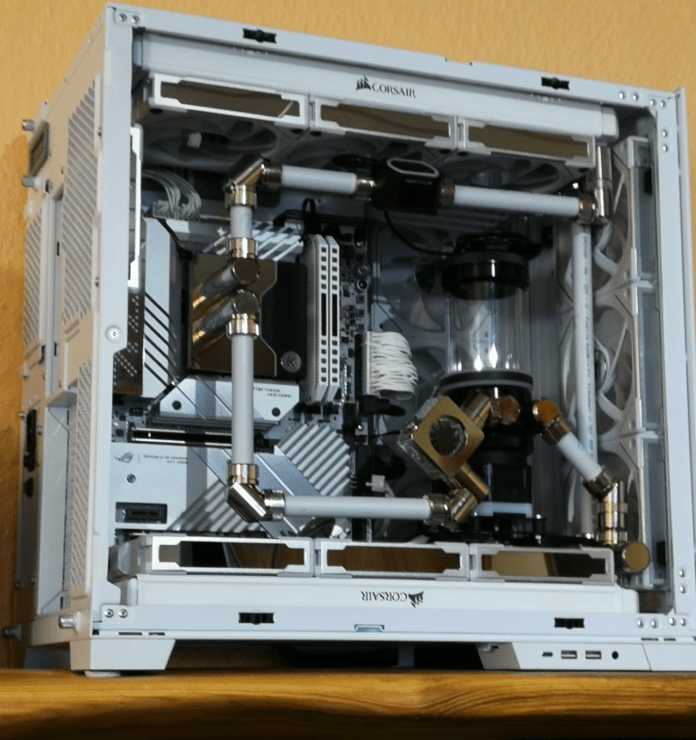

schickes Build. So, wie du es gemacht hast - wie die meisten auch, wollte ich es eigentlich nicht machen. Wollte so viel wie möglich im rechten Drittel mit den Tubes bleiben bzw. alles nach oben parallel...

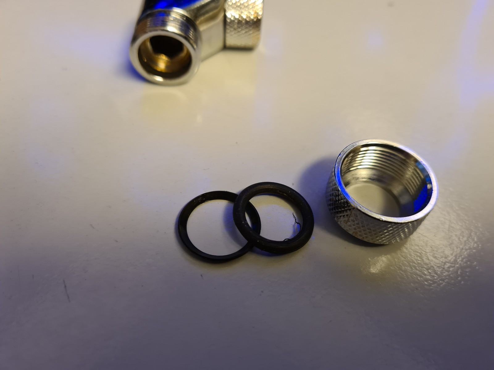

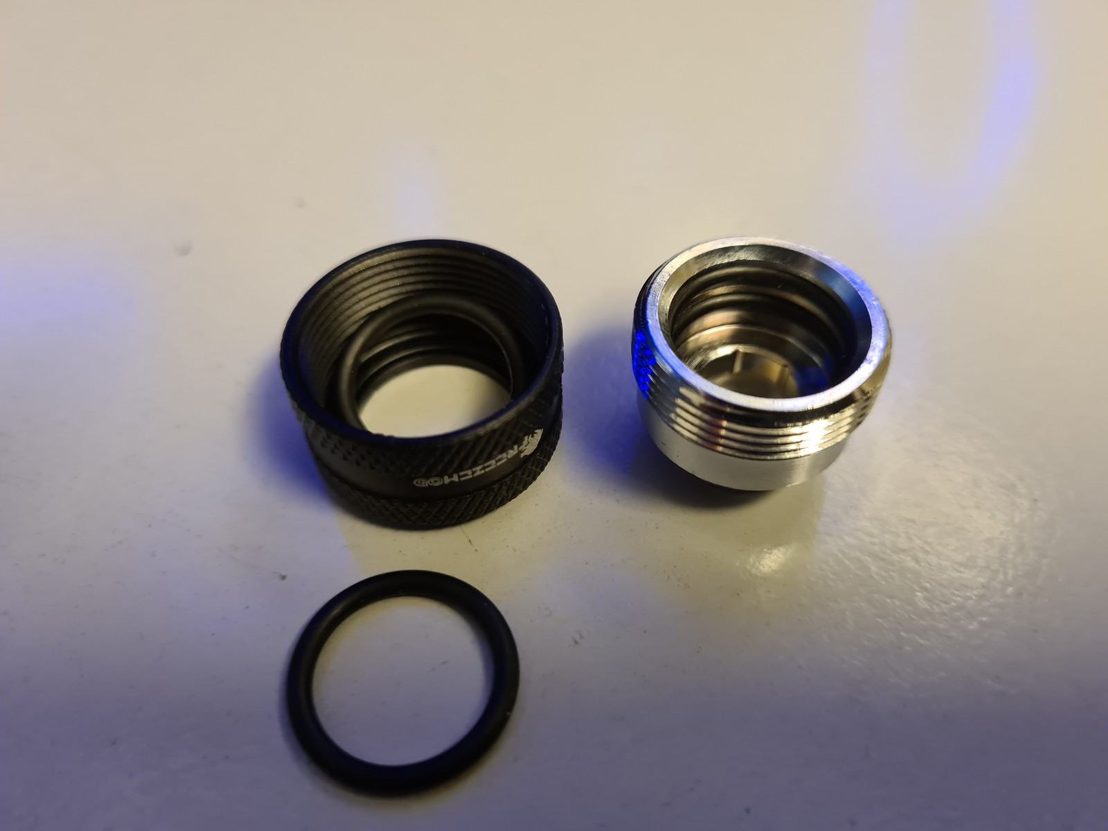

Den ersten Ring nicht entnehmen. Der sitzt in einer Nut und muss da auch bleiben. Ich meine einen Pressring der in der Verschraubung sitzt. Dieser sitzt in einem konisch zulaufenden Plastikring und presst den Dichtring beim zuschrauben auf die Röhre. Wenn Du in Deinem System einen Winkel mit Fittinge herstellen kannst, geht das auch mit einem 90° Glaswinkel ist dann auch bedeutend leichter. Ich suche mal Bilder eigentlich sollte ich noch welche haben.
der erste Ring fällt entweder beim Abschrauben des Halteringes ab oder er liegt im Haltering oder er liegt auf der oben gezeigten Position.
Wenn man den Gummiring da hinlegt und den Fitting umdreht, fällt er sofort ab.
Dieser Ring wird als "Haltering" genutzt und muss über die Tube gestülpt werden.
Also Haltering lose über die Tube, dann dieser Gummiring, Tube einsetzen und festziehen. Beim Festziehen kommt der Gummiring auf die oben gezeigte Position und soll dann die Tube halten.
Habe das eben mit dem Plasterohr 15,8mm ausprobiert und fast bombenfest.
habe ich ja nur anstelle 90° Adapter und Fittinge wollte ich dafür Highflow bzw. eher den Flowindicator nutzen. Bisschen "Spielerrei" wollte ich schon dabei haben :ROFLMAO:
Oder habe ich gerade Denkfehler und weiß nicht, worauf du hinaus möchtest?
ich glaube - ich weiß nun was du meinst! Die hier oder von Alphacool z.B.?
dachte, das wäre nur für Schläuche und nicht für Hardtubes...

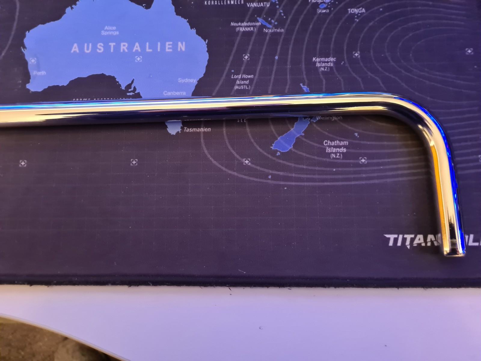

Diese Gewinkelten Röhren meine ich, die gibt es auch in Glas

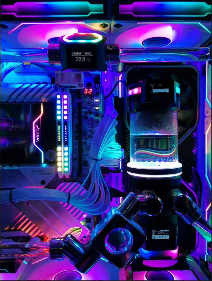

Mir gefielen die Fittinge und Anschlüsse von EK Quantum deutlich besser als alle anderen die ich bisher gesehen hatte aber ich verstehe, was du meinst. Anstelle 2 Gummiringe hast du 3 Stück. Natürlich ist jeder weitere eine super Absicherung.

ja das habe ich befürchtet und halt wenn am Ende des 90° Tube was "hängt", ist der Druck auf Fitting und Rohr am Anfang der Tube ja auch höher. Hebelkraft usw. Jedenfalls denke ich das :rolleyes2:

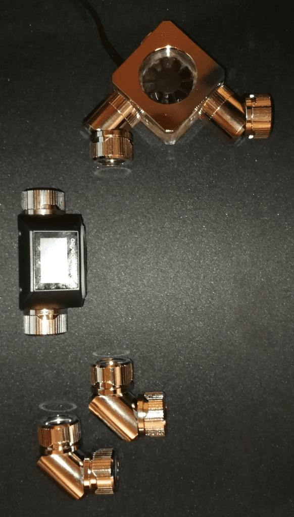

Muss morgen mal wiegen gehen was Highflow, Flowindicator und 90° Winkelstück mit Fittinge wiegen.
Um die beiden 90° Tubes von CPU und Pumpe zu verbinden benötige ich einen 90° Verbinder. Den bekomme ich mit - wie du so schön sagst - "Mühle" schick und elegant gelöst.
Und ja - ich hätte sie schon sehr gerne drin wenn es möglich ist.
Hatte schon überlegt den Flowidicator in die Tube zwischen den beiden Radiatoren mit einzubinden allerdings passt das nicht wirklich vom verfügbaren Platz zwischen Pumpe/AG und der "Mühle"
@Maexi , wenn du den Highflow und den Flowindicator in das Build oben unterbringen wollen würdest - wo würdest du die beiden Teile einbauen?
Der Highflow wollte ich da oben haben aus "Neugierde" wie viel Temperatur das Wasser von der CPU aufgenommen hat und über die Pumpe erfahre ich, wie viel die Radiatoren es runter kühlten. Mehr Sensoren wollte ich nicht verbauen.
ich weiß :-) davon stehen ja auch 3x auf der Liste zu bestellenden Teile.
2x CPU Block beide parallel hochgehend beide nach rechts (auch wenn auf dem Bild 2x Winkel sind - das war nur für mich um zu schauen wie es aussehen könnte) und 1x vom Pumpe hoch Richtung der 90° Röhre von der CPU.
Sorry perspektivisches Zeichnen liegt mir nicht mehr. Zu viel verlernt.
Von Pumpenausgang soll waagerecht zur Rückwand hin das Rohr laufen und dann 90° hoch. Dort treffen die beiden Endungen der zwei 90° Tubes aufeinander.
Also CPU angefangen senkrecht hoch -> rechts abgehend = Verbindungsstück Flowindicator von CPU kommend Öffnung nach links Durchfluss weiter nach unten -> eine Seite 90° Tube senkrecht herunter -> nach vorne weg gehend in die Pumpe
die gelb markierten Stellen sind "ungestützt"...
und rechts die "Konstruktion" dreht sich ohne Tubes immer nach unten weg weil die Anschlüsse und Extender zu schwer sind
das ist auch so ein Problem, soll heißen das Gewicht drückt die Tubes auf die Dichtungen, wenn es da undicht wird, kannste dich von einigem PC Teilen verabschieden. Ich würde es komplett anders verbauen, aber das ist Geschmackssache und nur individuell zu sehen. Ich zeig Dir mal meins, ändert sich jeden Tag weil mir immer etwas anderes einfällt.

Ich habe heute mal aus Fun mir einige Plastikrohre zurecht geschnitten und mir einen Loop aufgebaut.
Alles im Bereich Pumpe/AG, Tubes zwischen den Radiatoren vor der Lüfterfront und von Pumpe zur CPU habe ich richtig schön fest hinbekommen. Da dreht sich nichts weg, da sitzt alles "bombenfest".
Abgesehen von dem Weg Pumpenausgang zu CPU Eingang habe ich es so verlegt wie ich es mir vorstellte.
Teile verbauen die nötig sind
Den Flowindicator - auch wenn man ihn nicht benötigt, habe ich direkt an der Pumpe angeschlossen und der ist dort natürlich von der Schwerkraft deutlicher entlasteter als wenn er an der Position hingekommen wäre, wie ich für ihn mir vorstellte. Das hätte NIEMALS funktioniert!
Da man die Tubes ja mehr oder weniger so legen kann wie man will, dachte ich probiere mal was "verrücktes" aus :giggle: - nur mal so aus Spaß - und die Tube selber läuft nun über 2x 45° Adapterstücke schräg nach hinten zum CPU- Eingang weg. Ich hätte mir zwar eher so einen Winkel wie die schräge Tube unten rechts gewünscht aber dafür müsste die deutlich länger sein und tiefer beginnen.
Aber ist erst mal nur so eine Idee obwohl so, wie er nun hängt, könnte ich erst mal mit leben. Muss nur noch minimal nach links verdreht werden. Einer der 3 45° Winkel wird mich schon zum gewünschten Ziel führen.
Es sieht halt irgendwie.... anders aus als das, was man überall auf Fotos / YT-Videos etc. sieht und kennt. Mal gucken ob ich da so übernehme oder noch komplett ändere.
Was mir allerdings Kopfschmerzen bereitet ist der Weg oben herum da hier alleine das statig 90° Verbindungstück inkl. den beiden Fittingen am 90° Rotary dafür sorgt, das diese sich nach unten weg dreht.
Dadurch zieht sich die komplette obere Tube inkl. den Highflow auch nach rechts weg was man auch am CPU Ausgang sofort erkennen kann.
[die beiden Static 90° Verbinder oben links und oben rechts inkl. den dazugehörigen Fittinge kommen noch weg und werden dann dort jeweils mit 2x 90° Tubes ersetzt - würde das ausreichen um mehr Stabilität dort reinzubringen damit sich die Tube hinten rechts oben nicht mehr absenkt?!! Kann das mit der "Absenkung hinten oben rechts auch an den schlecht sitzenden Plastik"muster"rohren liegen?]
So sollte es eigentlich stehen bleiben:

Eigentlich müsstest Du das Problem sehen. Auf der linken Seite liegt die gewinkelte Seite auf dem Anschluß vom Kühler das ist gerade. Dann kommt Gewicht Anschlüsse und DfM sorgen dafür das sich die linke Seite neigt, dazukommt dann auch noch die rechte Seite mit Anschluss und Winkelgewicht. Also zu viel Gewicht wenn Du mit der Hand schon abstützen musst. Ich würde die Mühle wegmachen und dahin den DfM setzen.
Oben würde ich ein gewinkeltes Tube nehmen. Die Wassermühle senkrecht in das rechte Steigrohr setzen. Eventuell einen anderen Anschluss das sich das Rohr rechts nicht senken kann.
😁 tja.. Anfängerfehler halt, denn ich habe das Problem echt nicht gesehen! Aber es leuchtet vollkommen ein.
oben, wo nun die beiden 90° static Winkel sind, werden 2x 90° gewinkelte Tubes hinkommen. Die 90° static Winkel habe ich bestellt weil ich mir vorher anschauen wollte was besser aussieht. Vorgebogen oder der Weg über mehr Anschlüsse und Fittinge. An das Gewicht hatte ich nicht gedacht.
Ich wollte nur im Vorfeld erst mal herum tüfteln und experimentieren, was besser optisch passt und Anfängerfehler soweit wie möglich ausgebügelt sind bevor ich die schicken guten Glas- oder Metallrohre verschneide.
So kann ich auch gleich die richtige Menge bestellen.
Aufgrund Unwissenheit habe ich zu viele Anschlüsse bestellt 😂 habe 6x 90° Rotary und 5x 28mm Extender zu viel und wenn die 90° Tubes kommen, auch noch paar Dinge mehr.
Mein Fehler war das Zeug zu besltellen bevor Board etc im Case ist. Aber es soll ja noch eine GPU irgendwann mit eingebunden werden also so what. Bis auf die Extender werde ich wohl alles noch verbaut bekommen.
Ich habe eben lange überlegt was ich verändern könnte. Da ich ja schon 2 Tubes "schräg" habe, hätte ich dann morgen versucht die Tube von vorne mit dem Highflow gleich in einer Schräge zum Radiator zu verbinden ohne den 90° Rotary + 90° static im Hintergrund.
Mir ist auch schon der Gedanke gekommen, das ich den Flowindicator in das Rohr rechts mit einbinden könnte nur auf dem ersten Blick hatte es von den Abmassen nicht gepasst. Dazu kam der Hinweis über diverse Quellen das man bei dem Durchflusssensort am besten 10cm in beide Richtungen eine gerade Ebene ohne Winkel oder sonstige Dinge einbinden soll damit er genaue Werte ausspucken kann. Dazu meine neugierde, wieviel Wärme die CPU an das Wasser abgegeben hat und über die Pumpe halt wie viel die Radis gekühlt haben. Aber das lässt sich auch anders lösen!
Ich werde morgen mich hinsetzen und deinen Vorschlag mal versuchen umzusetzen - nur halt noch nicht mit 90° Tubes - die kommen aber später 100% rein!

so... wie versprochen zurück mit einer kleinen Rückmeldung.
Hatte die letzten Tage ein wenig herum experimentiert und das mit dem ISO-Rohr ist echt genial. Haufen Stücke auf verschiedenste Maße zuschneiden und als Muster in verschiedenste Stellen einstecken und gucken obs gefällt oder nicht. Deutlich besser und vor allem auch entspannter als würde man gleich die teuren Rohre zerschneiden. So kann man sich alles in Ruhe zusammen setzen und dann mal einige Stunden sich das anschauen und überlegen ob es so bleiben kann oder ob noch was geändert werden sollte oder sogar muss.
Ich bin mittlerweile an einem Punkt angekommen wo ich die Rohre fast so laufen habe, wie ich es mir bei meinem ersten Entwurft vorgestellt hatte. Der große Unterschied ist, das bei dem ersten Entwurf die Tubes alle recht weit hinten verlaufen sollten und nun die Tubes auf sehr nah an der Frontscheibe verlaufen.
Selbst wenn mein mein zweiter Entwurf, der hier im Eröffnungsbeitrag gezeigt wurde, keine Probleme mit der Schwerkraft gehabt hätte, hätte ich ihn so wie ich es mir wünschte nicht realisieren können da ich vollkommen vergessen hatte einen Lüfter für die RAM und den Dimm2 Bank mit einzuplanen. Dort soll zur Kühlung noch ein 20mm x 20mm Noctua mit eingebunden werden.
Dein Vorschlag @Maexi mit der "Mühle" im seitlichen Steigrohr hat nicht von den Maßen gepasst und wenn, dann wäre es zu gedrungen gewesen. Hätte mir optisch nicht ganz zugesagt. Aber die Idee war echt super! Danke noch mal für deine Gedankengänge und Vorschläge.
Aktuell sieht meine Verrohrung wie folgt aus:
Bisher gefällt mir dieser Aufbau von den ganzen "Testversuchen" am Besten. Die Schräge von dem Rohr aus dem unteren Radiator zum Pumpeneingang konnte ich auch auf den Flowindicator am Pumpenausgang übertragen und diese "schräge Optik" passt auch sehr gut zum Design auf dem Board, da es dort auch schräg verläuft.
Ich muss mir noch 2x 7mm Extender für CPU Ein- Ausgang besorgen damit die Tubes noch was weiter Richtung Seitenscheibe kommen. Aktuell verläuft das ca. 10mm nach hinten weg und gefällt mir optisch nicht so ganz. Das kann man (zum Glück) auf den Bildern nicht sofort erkennen.
Ich weiß - dem ein oder anderen würde das hier nicht so sehr gefallen und es gibt bestimmt bessere und elegantere Lösungen aber für den ersten Custom Loop ist der Anfang für mich in Ordnung ☺️
jetzt muss ich nur noch den Feinschliff hinbekommen und das ganze 1 zu 1 auf schicke Tubes übertragen.

auch wenn das ein verdammt guter Ratschlag ist und was man nicht außer acht lassen sollte, möchte ich ehrlich gesagt die Alternative mit vernickelten Messingrohren auch nicht mehr haben. Es sieht vielleicht toll aus... aber eins geht mir aktuell schon tierisch auf den Keks und das sind Fingerabdrücke!!! Glaube final werde ich das Ding mit Handschuhe zusammensetzen damit ich nachher nicht noch dauernd am putzen bin. Hätte ich im Vorfeld nur ansatzweise geahnt, wie "Fingerabdruck" empfindlich das Zeugs sein wird, hätte ich was anderes ausgesucht und aus dem Grund kann nur Glas rein kommen und hoffen, das nie was zerbricht.
Wo ich allerdings noch sehr unschlüssig bin, ist die Frage ob ich 90° Tubes nehmen sollte oder wie auf den Bildern zu sehen, die static 90° Anschlüsse nutzen soll.
Begründung = so habe ich in allen 4 Ecken des Loops Metall was optsich gar nicht mal so schlecht ausschaut.
natürlich ist dies das vollkommende Gegenteil von dem super Ratschlag:

Endlich ist die Kiste fast fertig...
noch hier und da einige Kleinigkeiten zu optimieren, es ist noch nicht perfekt und vor allem müsste ich auch mal die Farbgestalltung ein wenig "entschärfen".
Wie so oft gibts ja zwei Gruppierungen.... die, die auf RGB stehen und es nie genug sein kann und dann die andere, die am liebsten kein einziges Lichtlein im System haben. Hier gibts nun voll Motte Regenbogen satt... :ROFLMAO:
na denn. Vielen Dank euch für die guten Tipps und Tricks mit den Rohren. Das hat mir echt viel geholfen. Kein Meister ist je vom Himmel gefallen aber ich bin trocken durch mein erstes Projekt gekommen 😀
und es hat Spaß gemacht. Nun gehts weiter mit Optimieren etc. noch hier und da kleine Baustellen entfernen und dann noch nach und nach einige weitere Komponenten verbauen und dann ist er fertig.
Hoffe das Endergebnis passt - jedenfalls für die RGB Anhänger.
