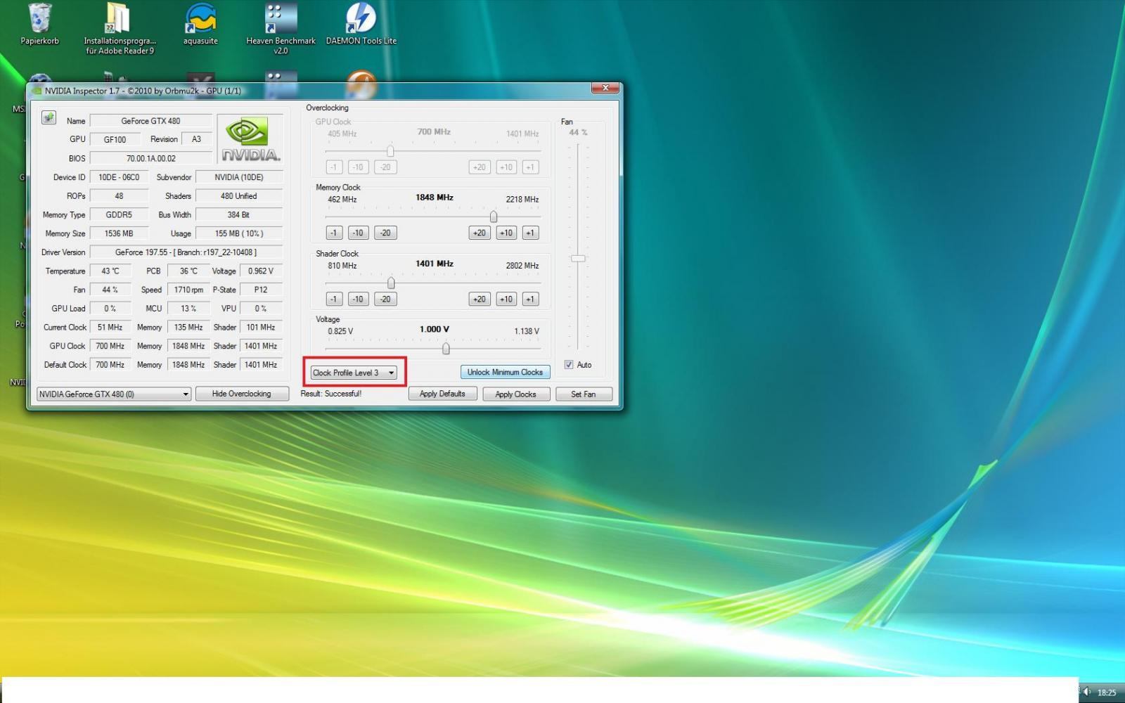

Current Clock zeigt die aktuelle Taktrate. Deine Karte ist im P3 Modus ind du hast die Clock von P0 geändert. ;-)
ja das sehe ich auch....und genau das ist mein prob. wenn ichs veränderr geht sie nach ein paar sec. in den P3 und nicht mehr raus..na ja egal.

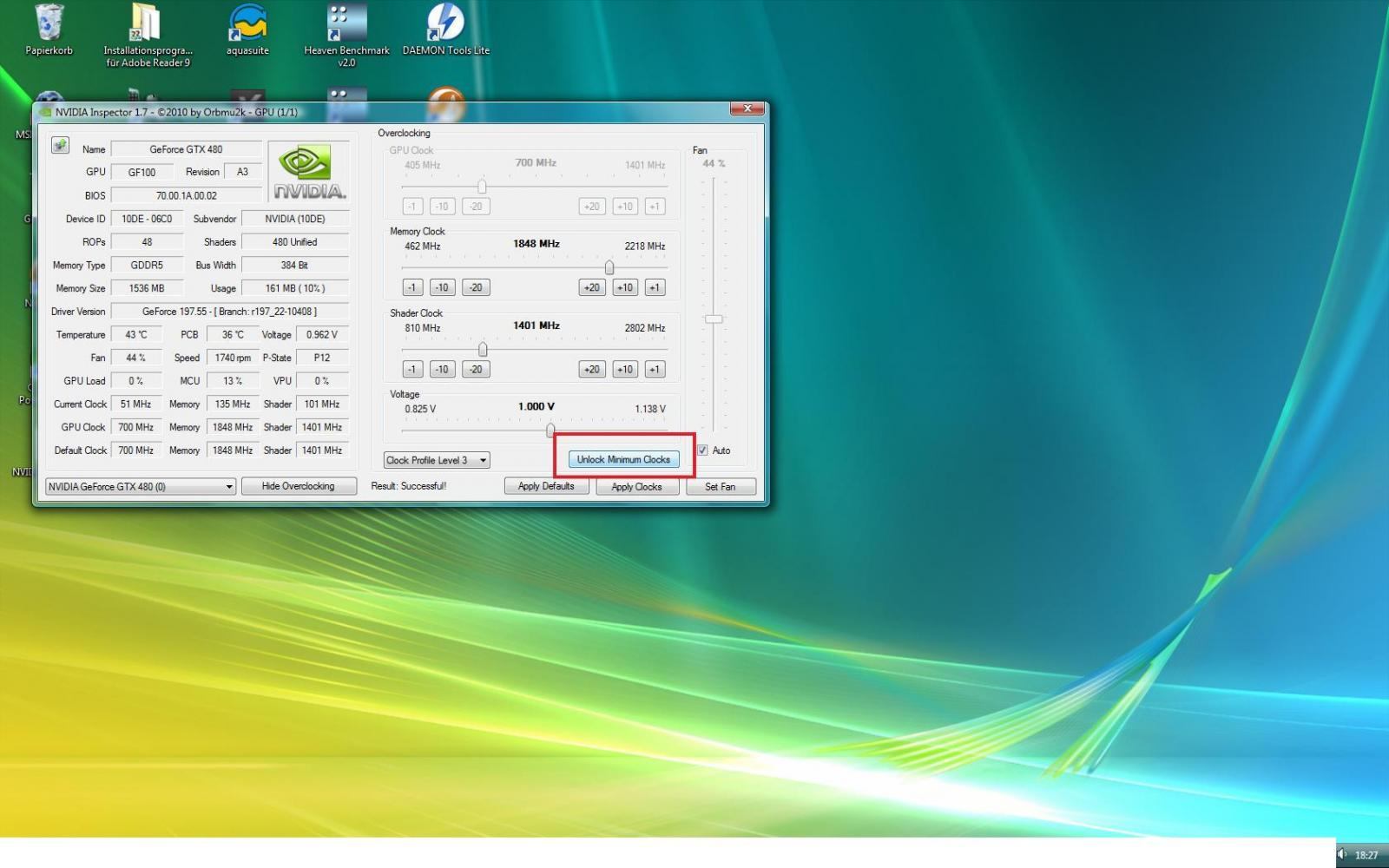

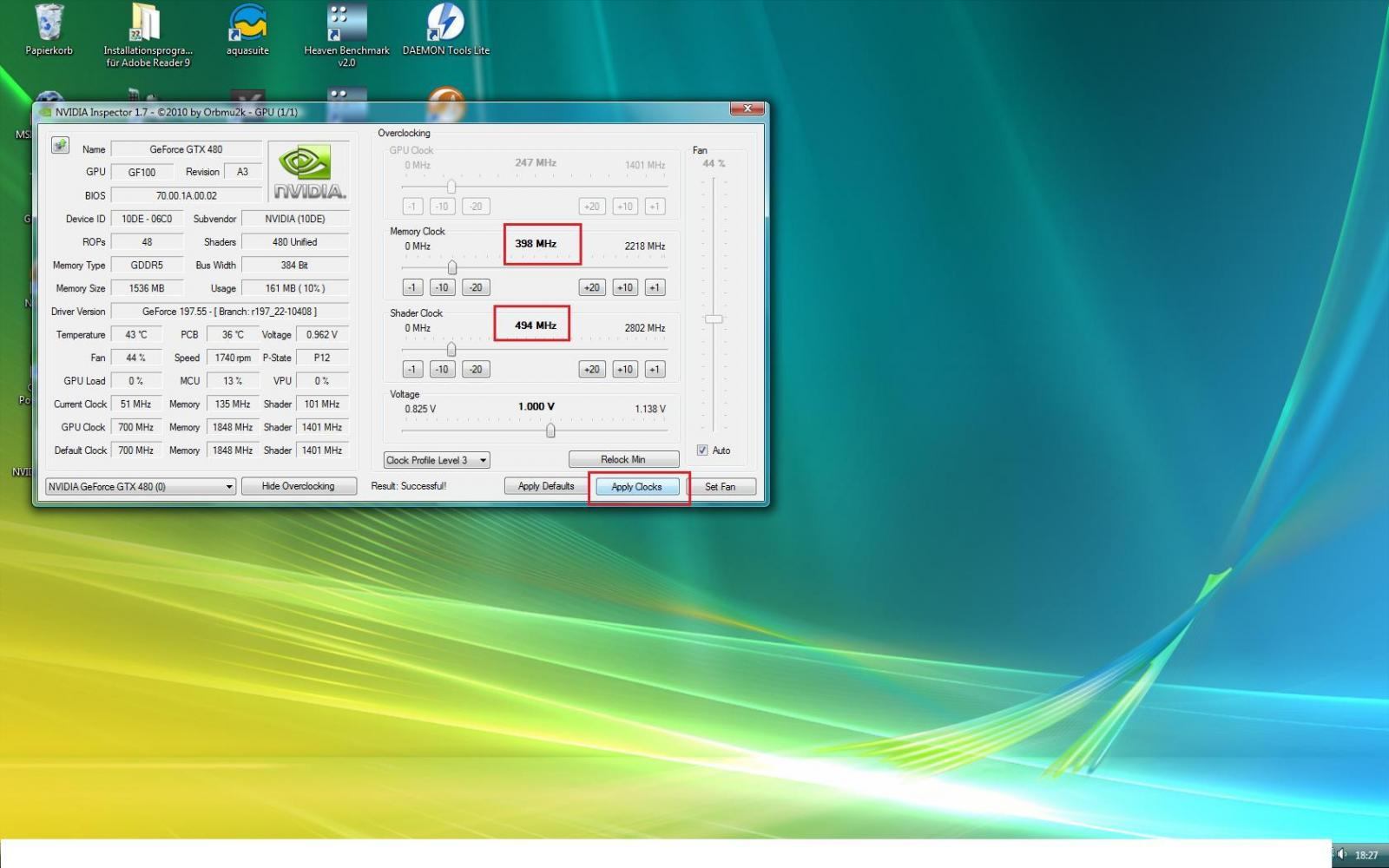

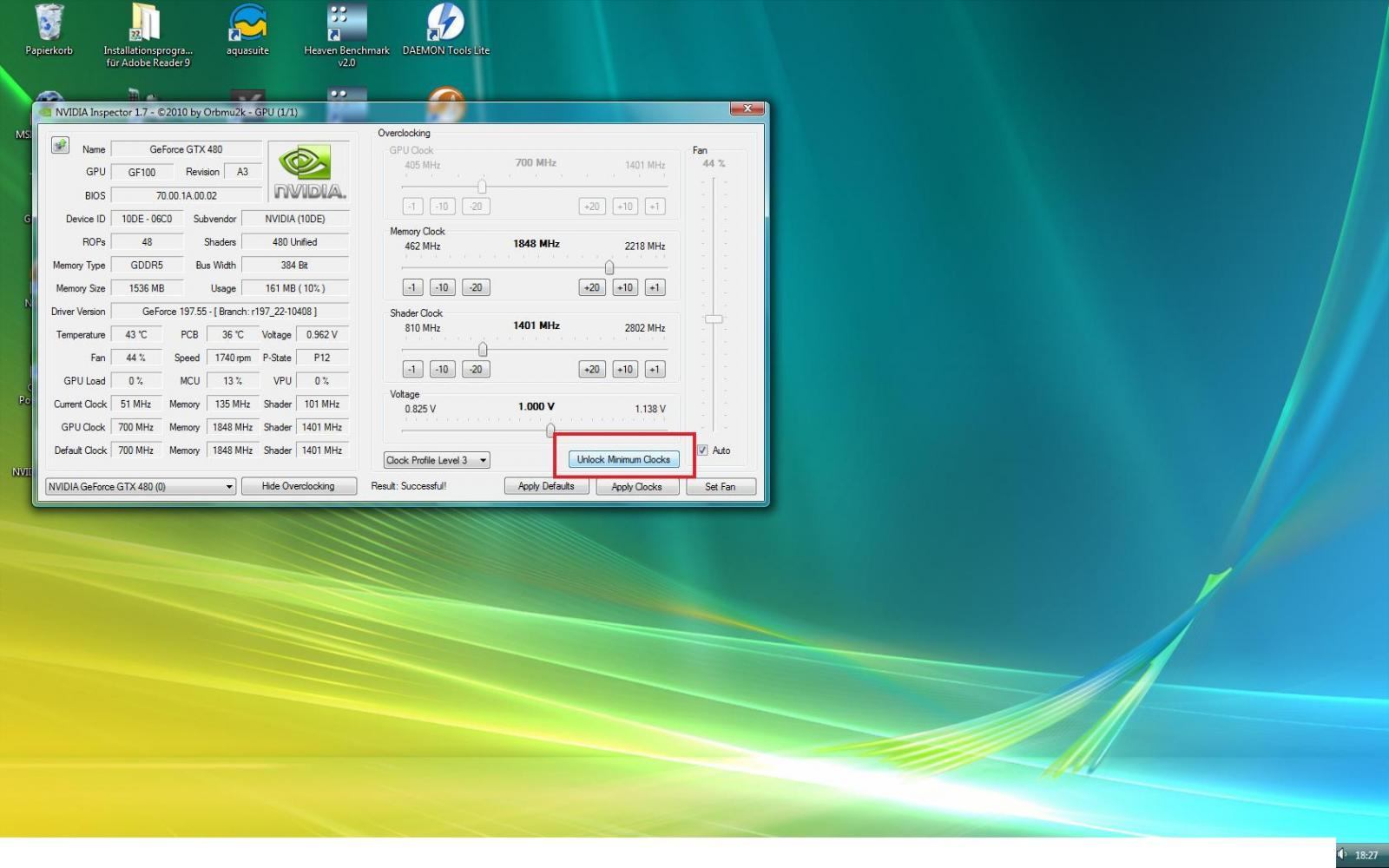

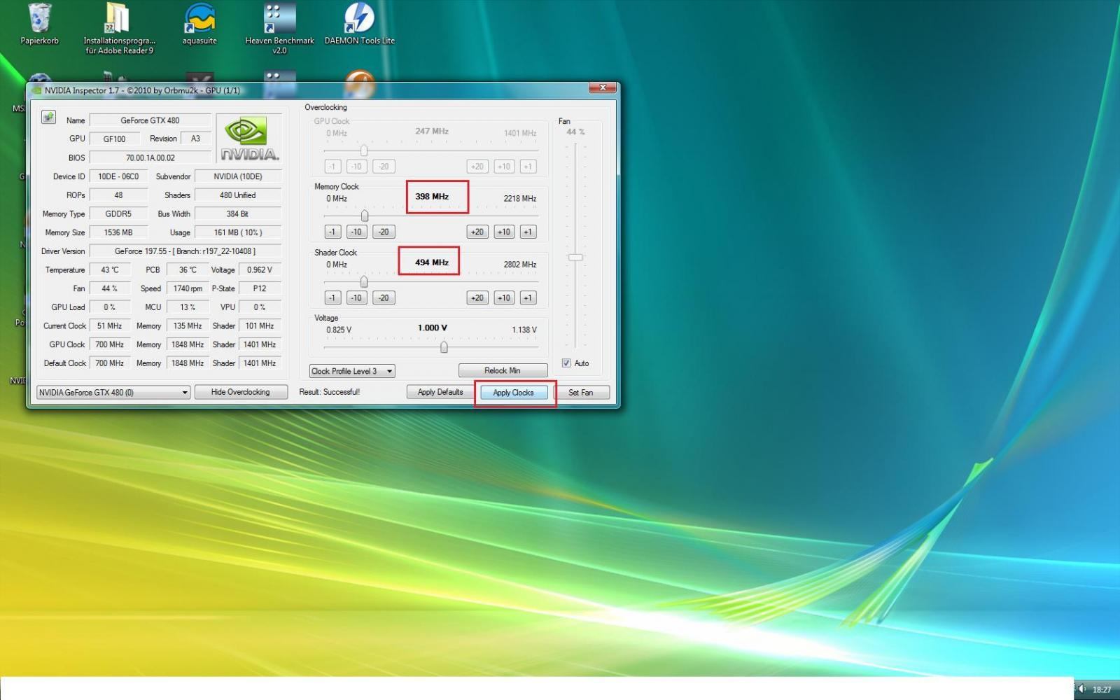

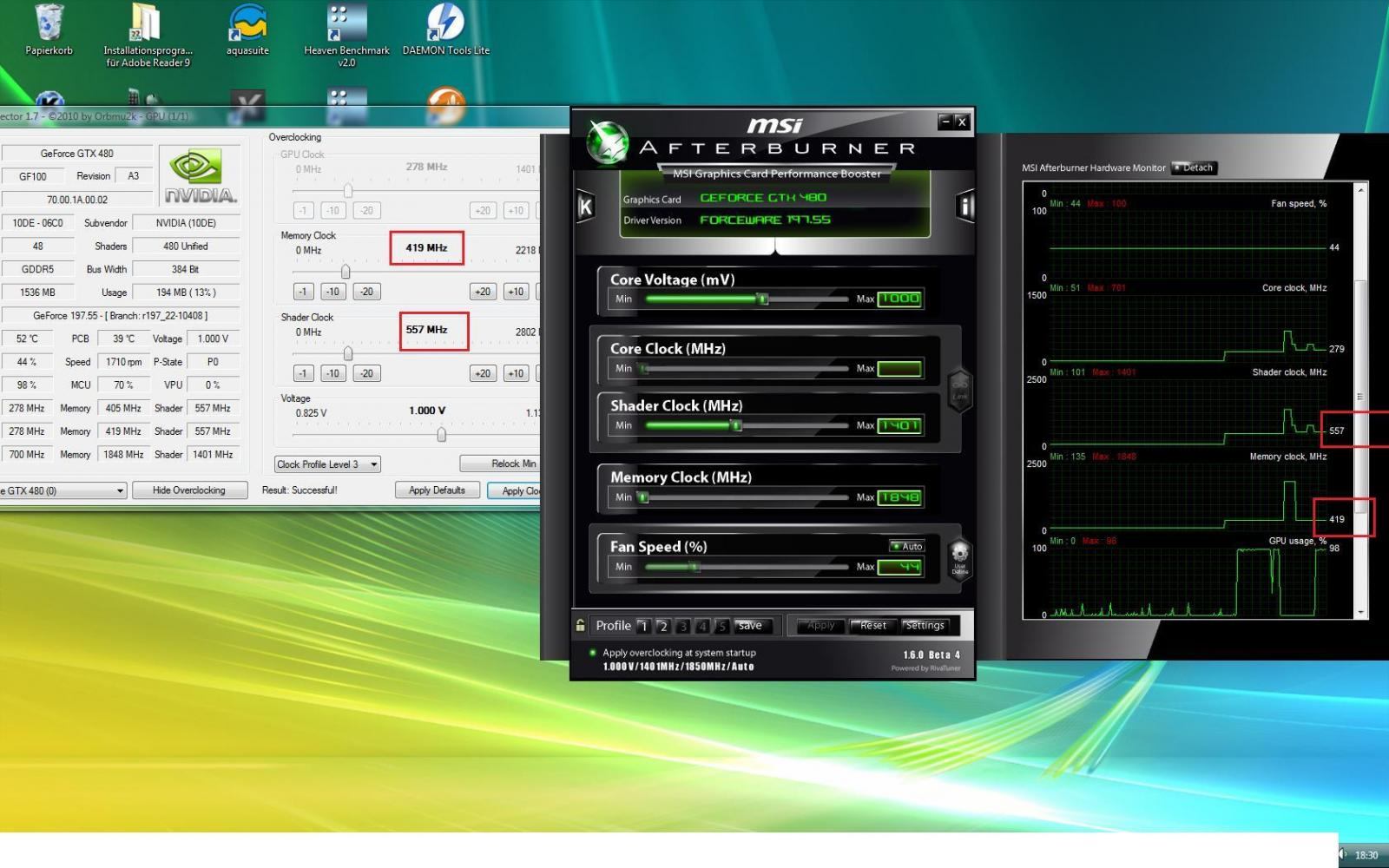

Habs nochmal farbig gemacht.
Bei mir funktioniert es zumindestens

jo dafür kann ich den poppobrenner auch direkt nutzen.....und als 2D Profil abspeichern.
ich wollte mit den Taktraten 850......da haben wir wohl aneinander vorbei geschwätzt :d
Der Afterburner bzw Riva Tuner geht doch noch gar nicht so tief mit den Taktraten oder gibts schon ne neue Version.
Das niedrigste ist 1050 beim Shader im Afterburner
nö..deshalb ja hiermit....nach seinem Bild geht das ja.....bei mir wie gesagt nicht, der geht nach ein paar sec. in den P3...
wie weit kommste denn bei deiner im poppo runter mit den Volt<>Takten, dann wäre es ja egal ob 400 oder 135 wenns mit zb.~900 noch läuft...
kannste aber auch vergessen der geht wieder auf 0962 im idle, egal was du einstellt an Volt.

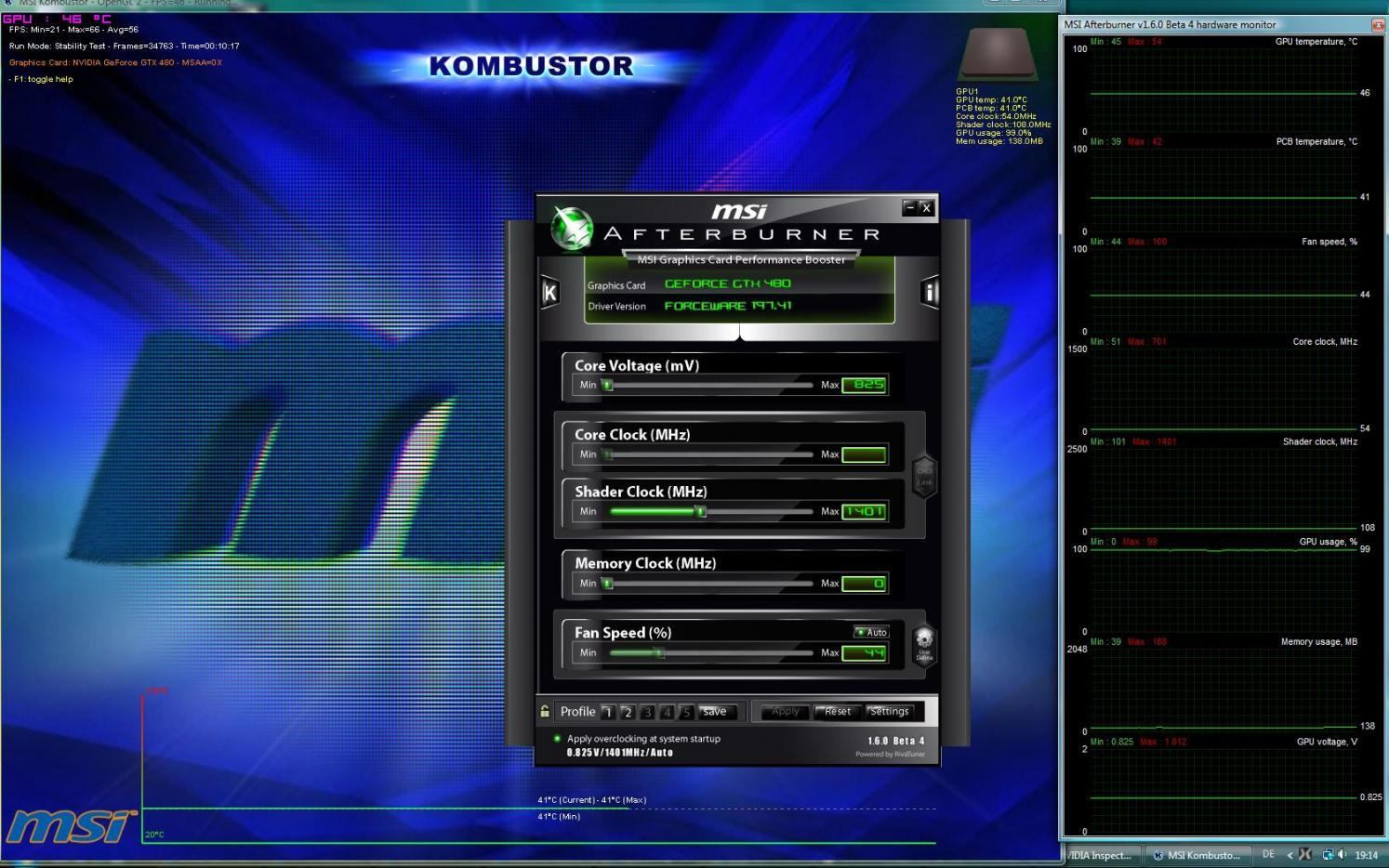

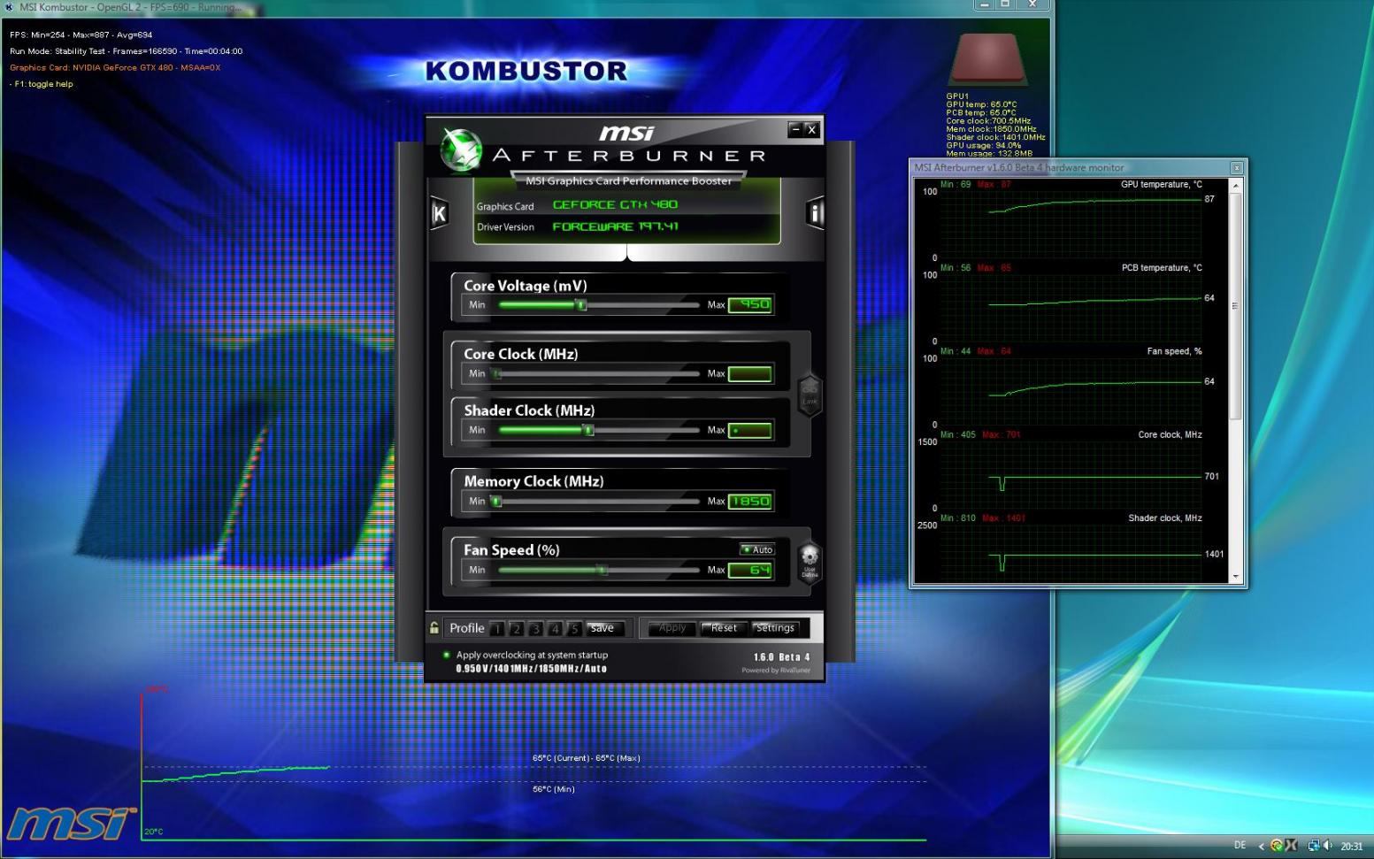

Wir haben da doch schon Versuche gemacht im GTX 480 Thread
0.95 Volt mit vollem Takt und 0.825 Volt mit Idle Taktraten waren stabil
geht bei mir ja auch nur geht der wieder auf die orig Einstellungen zurück nach nen paar sec....
Die Frage ist was genau willst du machen? Willst du testen was geht oder willst du es auch nutzen.
Genau da liegt das Problem. Um zu testen was geht einfach wie beschrieben den Takt für P0 ändern (vielleicht sogar gleich für alle Profile) und die GPU beschäfftigen damit sie nicht in ein anderes Profil rutscht.
Wenn du die P0 VCore änderst ändert sich auch die von P3 mit.
Für Stabilitätstest reicht das aus.
Jetzt kommt allerdings der Knackpunkt, die VCore von P12/8 kann man aktuell nicht ändern. Demzufolge kannst du diese VCore nicht im echten Idle anwenden.
Da müssen wir auf NiBitor warten damit man die Ergebnisse der Tests dann ins BIOS flashen kann.
