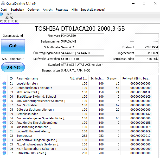

Poste hier bitte mal einen Screenshot von Crystal Disk Info. Aber bitte das Fenster groß machen damit man die Werte sehen kann.

Hier mal der Screenshot

Hier bräuchten wir nun Holt der sich das anschaut... Ich bin mir nicht sicher, aber so in allem schauen die Werte ganz gut aus.

Also was ich sehen sind 0x1C9 = 457 Lade/Entlade und genauso viele Start/Stopp Zyklen der Spindel, etwas mehr als die 443 Einschaltungen und damit wurde die HDD ein paar mal in den Standby versetzt, geht aber nicht in den Unload, sondern parkt die Köpfe nur wenn die Spindel stoppt. Aber damit wäre die beschriebenen Geräuschen so auch nicht zu erklären. Die Werte zeigen sonst nichts was irgendwie nicht in Ordnung wäre oder gar längerdauernde Geräusche erklären die selbst bei abgezogenen Datenkabel auftreten. Die Quelle der Geräusche würde ich woanders suchen, ggf. erzeugen die Schwingungen der sich drehenden Platte diese durch Resonanz irgendwo im Gehäuse, was dann auch erklären könnte, wieso sie nach dem Umdrehen der HDD anderes sind.
