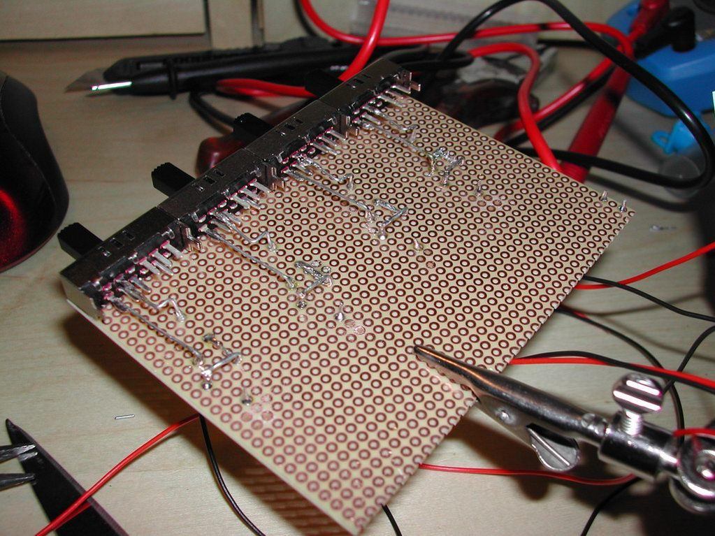

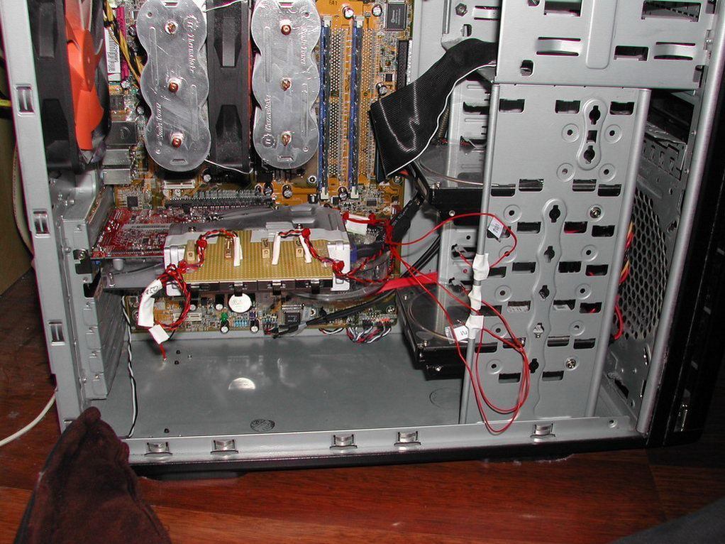

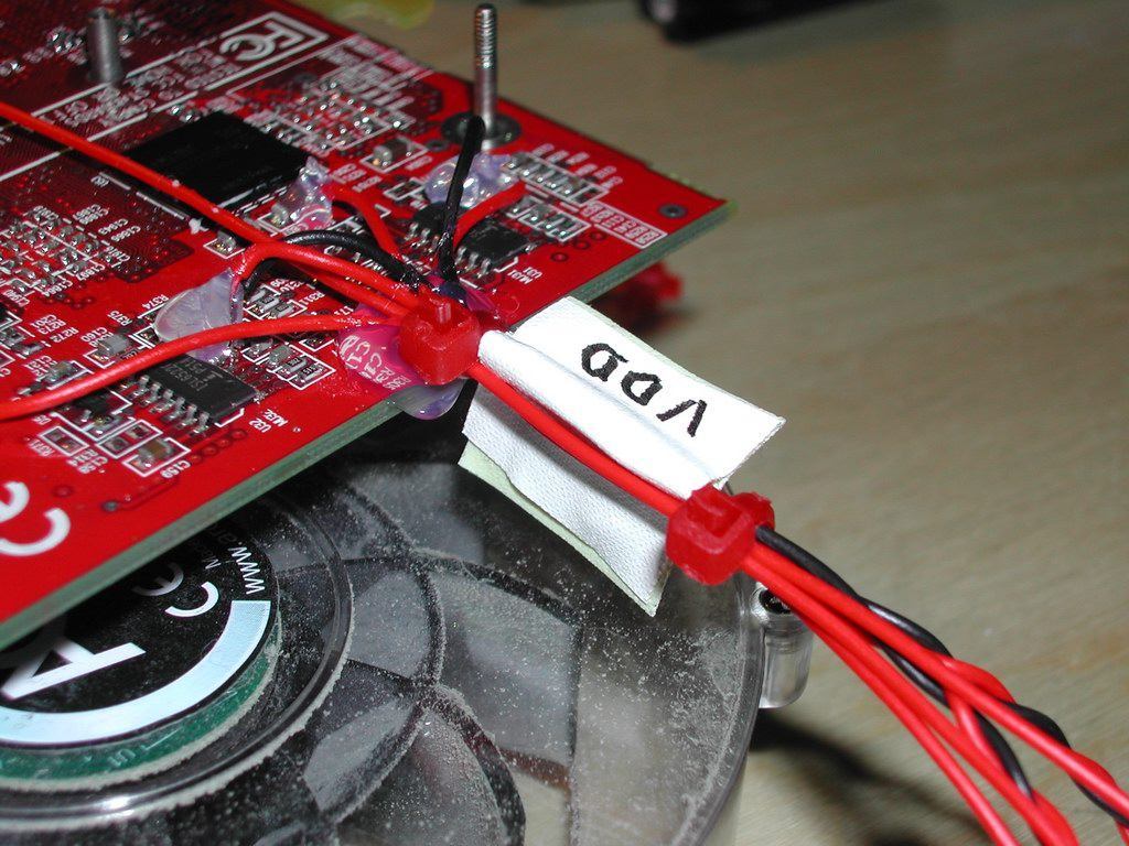

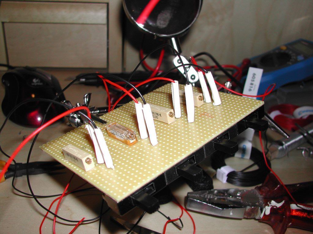

Erstmal im Vorwege für Euch zur Info: Ich bin total der Noob! In Sachen Elektronik.. und auch in Sachen Löten & Co. Noob heißt in meinem Fall, dass ich das letzte mal vor ca. 15 Jahren mit solchen Dingen zu tun hatte - Da war ich 15 :d
Aber egal - D.h. einfach mal los gelegt.
Ich bin noch nicht ganz fertig.. aber weil ich mich so freu, dass es soweit schon mal so gut geklappt hat hier schon mal ein, zwei Bildchen.
Das ist jetzt nur VDD und VDDQ... aber funzt hervorräkelnd.. ich hab jetzt mal VDD von 2,08V auf 2,45V angehoben... mal gucken was jetzt geht. Vorher war mein Ram nur auf 545 taktbar (bzw. es war so wenig, dass ich gar nicht erst weiter probiert habe...).. mal gucken was jetzt geht. edit: So - jetzt geht der Ram auf 630 - 05er 2x durch.. Wird sich noch zeigen was im Langzeittest noch drin ist... aber das ist ne Menge.. obwohl das in 05er Benchmark-Punkten gerade mal 125pkt gibt (=2%).
Aber, bitte nicht schlagen, so ganz hab ich immer noch nicht kapiert wozu VDDQ ist?
Die Tage muss ich mal zusehen, dass ich die GPU ein bisschen besser versorgen kann.
Wollt Ihr wissen warum ich so motiviert bin? Mein Arbeitskollege hat sich für ~160,- Ditscher ne X800GTO2 gekauft... das Sauvieh war nicht nur erstmal per Lieferung mit freien 16Pipes bestückt... sondern macht auch "mal eben" 590/590.... Er hat nachgeschaut - ist ein R480... der hat immer ein Glück.
Metaphore schrieb:
So Leute :banana:

So.
Für die Bilder guckst Du hier.
Wie gesagt habe ich mit Heißkleber gearbeitet.. womit man kaum etwas erkennen kann.
Was man sehr gut erkennen kann, ist der Grund dafür, dass ich VDDQ nicht verändern konnte (Hatte ich am "Todestage" nach hinten verschoben). Aber das ist bestimmt nicht der Grund für das Problem; VDDQ war auch stabil.
Mal gucken wann ich dazu komme den ganzen Kram komplett zu entfernen.
