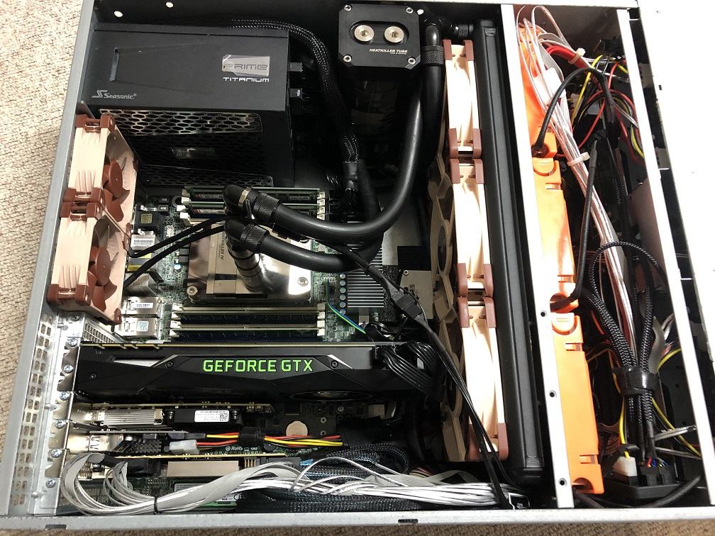

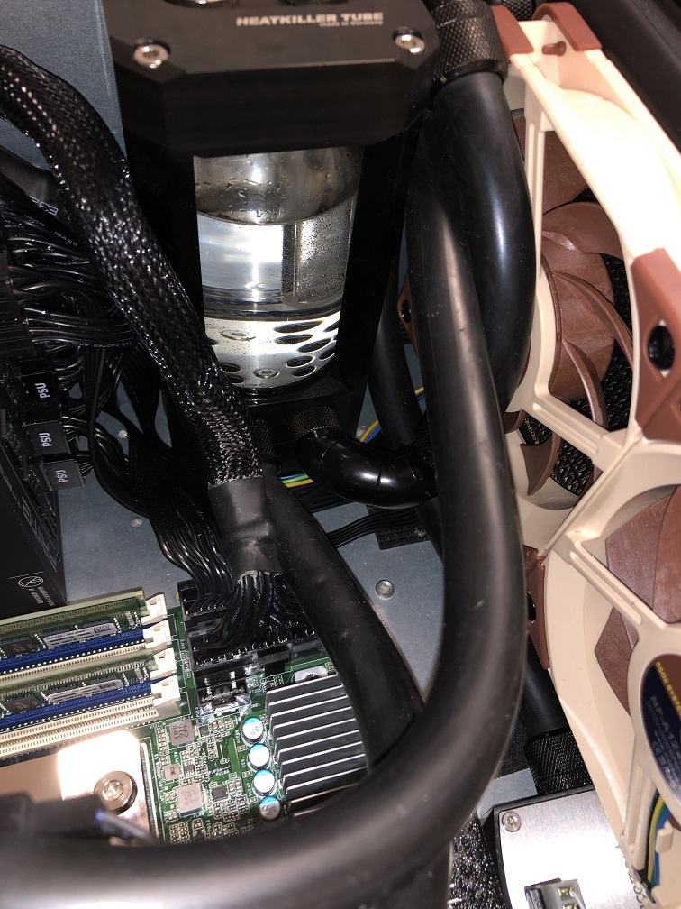

Wie dem auch sei, der Umbau ist erst einmal im Groben und Ganzen abgeschlossen. Wie man vielleicht sehen kann, geht's ganz schön eng zu.
Eng aber nichts gequetscht oder geknickt.

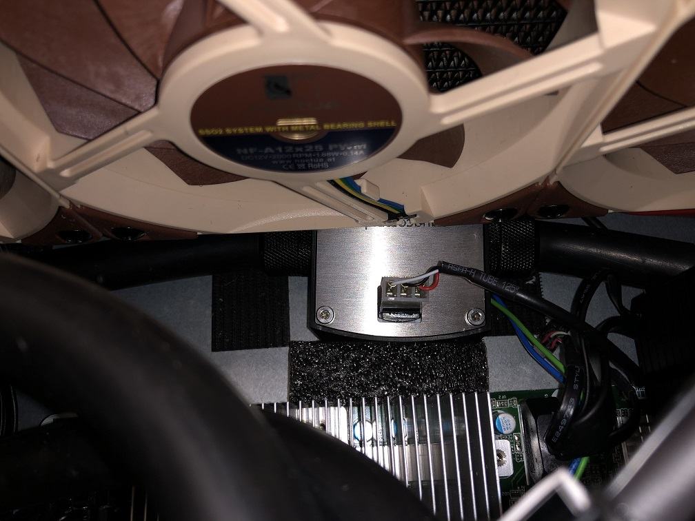

Der Durchflusssensor ist quasi halb unter'm Radi verstaut.

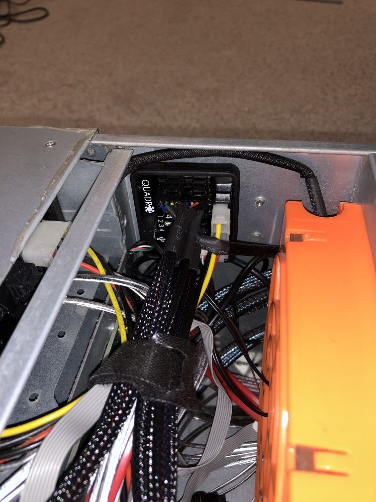

Und der Quadro darf natürlich auch nicht fehlen.
Bin jetzt noch etwas am ausprobieren, welche Steckkarte genau wohin kommt, damit auch alles funktioniert wie's soll.
Wie ist denn die Lautstärke? Wie die Temps? Grafikkarte kann man noch einbinden, aber dann geht halt das Wasser von der Temperatur hoch. :d
Schaut gut aus, der Threadripper Block von WC ist einfach sexy :bigok:
Definitiv - wobei der ein vergünstigter war (Fräsfehler auf der Oberseite). Aber wurscht, vor allem im Server. :)
Temps vergleichbar zu machen wird etwas schwierig. Zum einen ist ESXi das OS, was die CPU eher selten runterregelt, zum anderen laufen da diverse VMs drauf. Idle ist also nicht gänzlich arbeitslos. :)
Die Hauptlast kommt wenn von einer Windows VM mit 16 Kernen (von den insgesamt 24), die dann über Folding@Home auf allen 16 Kernen (also nicht -1) unter Feuer gesetzt wird. Dazu läuft auch noch eine GPU (TitanXp) in der VM und faltet regelmäßig mit. :d
