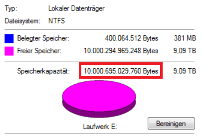

Es geht nicht um ein Limit der Partitionsgröße von NTFS, aber wenn der Stick ausgibt mehr adressierbare Sektoren zu haben als er wirklich hat, dann würde die Partition größer sein als der adressierbare Bereich. Wenn man mit Diskpart die Partition erzeugt, dann müsste sie per Default eigentlich immer ein wenig kleiner angelegt werden, am Ende als ein paar MB unpartitioniert bleiben. Es wäre dann schon ein Fehler des Sticks, denn er müsste die Kapazität natürlich korrekt angeben.
H5N1 Virus, lege doch noch einmal eine Partition mit Diskpart an und vergleiche wie viele Bytes diese dann im Vergleich zu seiner mit der Datenträgerverwaltung angelegten Partition genau hat. Schau also auf den Wert den ich hier rot eingerahmt haben (am Beispiel einer 10TB HDD):
