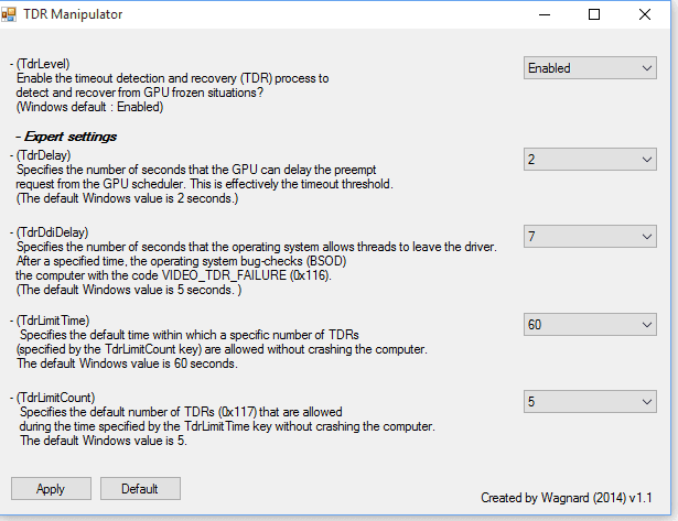

versuch mal im nvidia menü die adaptive energie einstellung auszuschalten bzw. auf maximale leistung bevorzugen zu stellen.
bei mir kommt das seitdem nich mehr.... edit: natoll .. dann rennt die karte aber dauernd auf volle pulle (mhz) super
wenns bei dir auch nachem standby ist... versuch den wert in bild ma zu übernehmen ... bei mir scheints erstmal behoben dadurch...

ja ich glaub aber das der takt von der graka dann aber auch auf volle pulle läuft...
hab ich auch schon gelesen. also wenn der fehler auftaucht... skaliert die graka nicht mehr... meine läuft dann immer mit 1000 mhz... so toll is das nich ^^
versuch den tweak von mir doch mal ... bei mir hats geholfen
