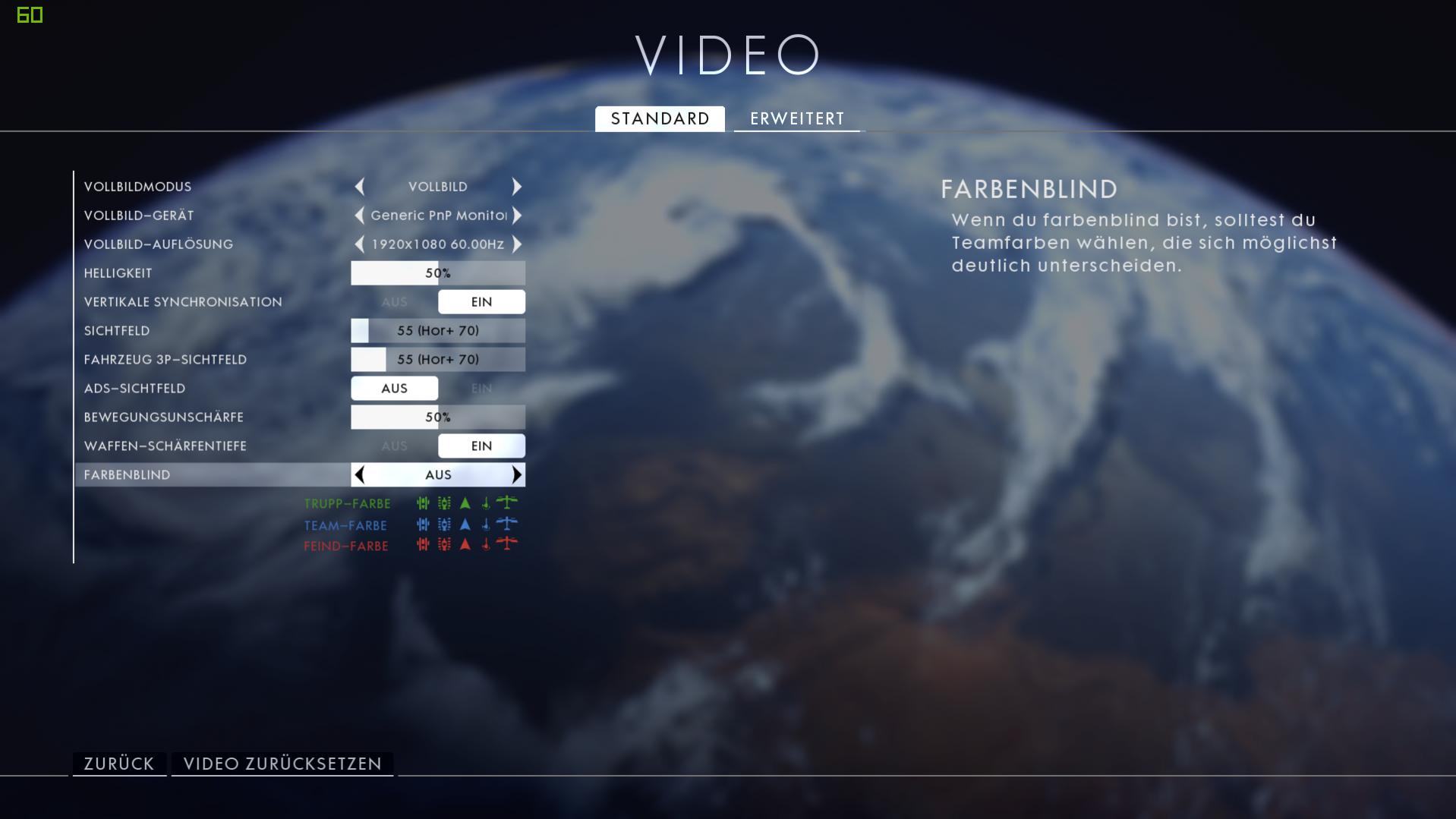

Was hast Du bei Battlefield 1 für Grafikeinstellungen? (erweitert)
V-Sync an?
Bitte mal nähere Infos und Screen von deinen Grafikeinstellungen in Battlefield 1

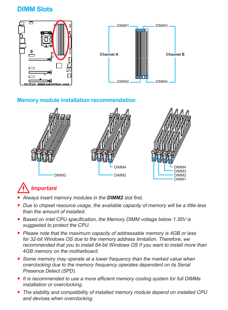

Ich würde auch noch die Ramriegel in die richtigen Slots stecken damit du Dualchannel nutzen kannst. Hier ein Auszug aus deinem Handbuch.
bf1-1.jpg bf1-2.jpg das habe ich auch bei f1 2016 ich denke überall

habe 2ten monitor abgemacht jetzt leufts bis jetzt keine maken . mein arbeitsspeicher ist direckt unterm kühler 20170730_212640.jpg ist das falsch

bitte? . habe den ram jetzt richtig reingesetzt kann da was kaputt gehen weill sie falsch drin waren
Deine Aussagen sind zu ungenau. RAM kann man nicht falsch einbauen.

Wenn die beiden RAM-Riegel nicht in den richtigen DIMM-Slots stecken wird nichts kaputt, aber du nutzt dann nicht Dual Channel, dh du hast nur den halben RAM-Datendurchsatz

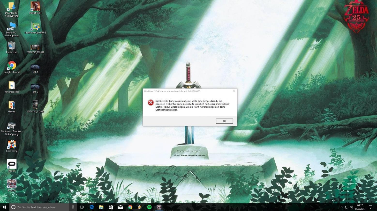

F1 2016.jpg das bekomme ich nach einiger zeit bei f1 2016
