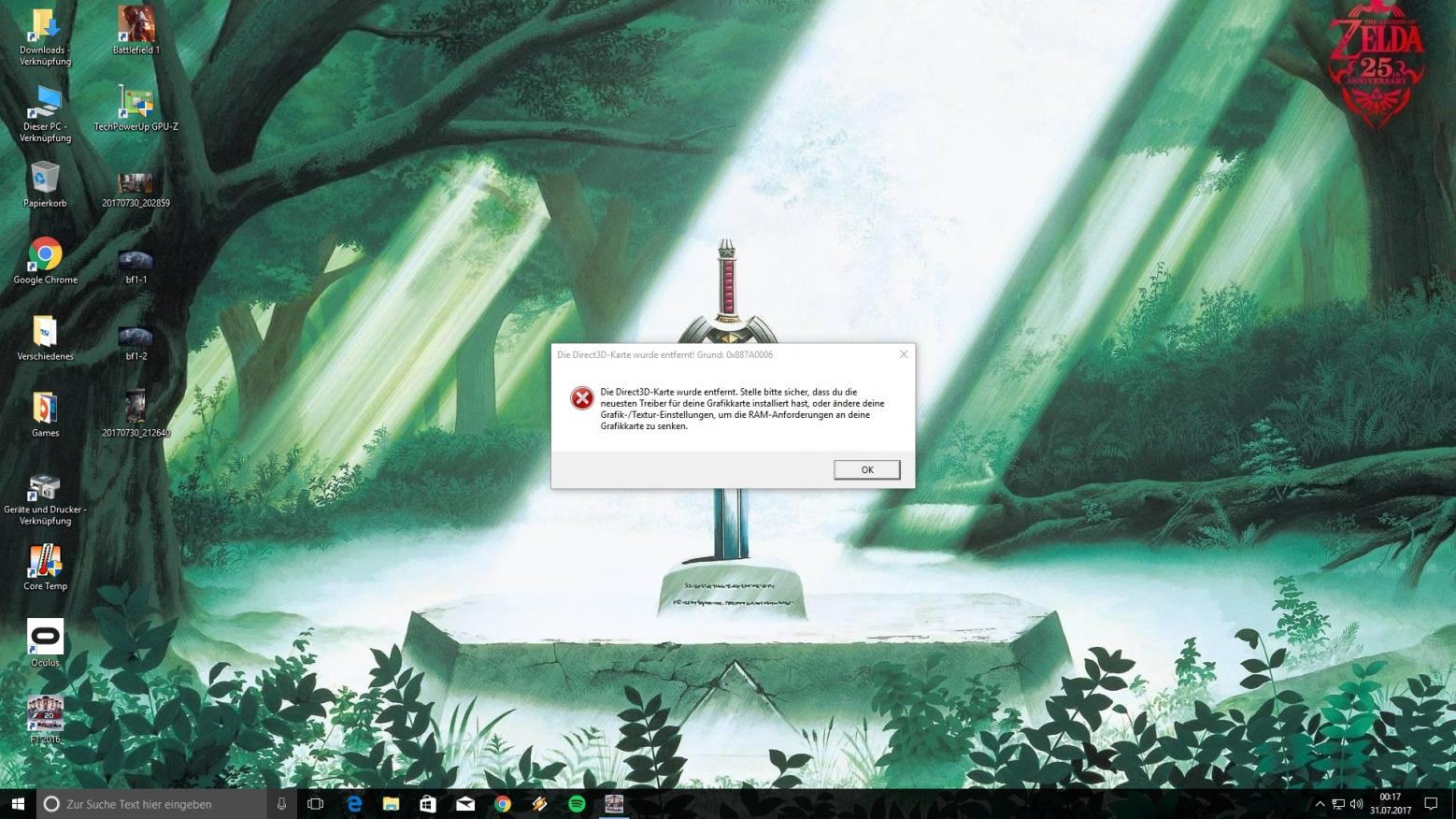

trotz neuem pc spiele hacken nach kurzer zeit
will ja was für länger haben
- - - Updated - - -
Anhang anzeigen 407626 das bekomme ich nach einiger zeit bei f1 2016

Lass dir doch mal die Auslastung/Befüllung des vram mit Afterburner im Spiel anzeigen. Der dürfte bei einer 770 2GB sicher bis Anschlag voll sein, die ist einfach nix mehr für
neuere Spiele - da sollten es mindestens 3-4GB sein, besser noch mehr.
Ich schätze mal die fps drops/Ruckler kommen vom überfüllten vram. Die Abstürze - da weiß ich auch keinen Rat, kann mir aber vorstellen dass z.b. BF1 mit ner alten 2GB Kepler nicht mehr besonders gut funktioniert.
Ich kann mich sogar an einige Spieletests der letzten Zeit erinnern, wo die Spiele mit 2GB-Karten gar nicht mehr starteten, weiß aber nicht mehr genau welche das waren - vielleicht ist das hier auch so ein Fall.
ich hatte vorher ein Grafiktreiber per Hand deinstalliert und so wie ich in dem Fehler bericht lese ist der Treiber das Problem also wahrscheinlich ein Konflikt oder fehlender breiter.
Werde Windows nochmal neu drauf machen das alles gelöscht wird
ich habe windows 10 zurückgesetzt und auf alles löschen reicht das wegen den Treibern oder muss ich das anders machen
Verstehe ich das richtig, da hast/hattest überhaupt noch keinen Treiber für deine Grafikkarte installiert? Ich weiß nicht genau wie es sich bei Win10 verhält, ob das sich über Windows Update
einen nV Treiber zieht. Wenn nicht, oder es funktioniert nicht richtig, dann solltest du es vielleicht mal mit dem aktuellsten nV-Treiber probieren...

jetzt habe ich eben bf1 getestet geht 2 Sekunden gut danach bricht das spiel ab
- - - Updated - - -
habe jetzt das Gehäuse auf einer seite auf und schon kein Problem. aber bei f1 2016 habe ich das noch nicht getestet. Anscheinend bekommt die graka nicht genug Kühlung
Lass doch mal beim Spielen GPU-Z im Sensor-Tab laufen und guck dir direkt nach einem Absturz dort den Verlauf der Temperatur an.

@Goderion hatte das vorher drauf werde es aber nochmal runterladen und beobachten!

Installier BF1 mal frisch neu. Spiele mögen es nicht von A nach B kopiert zu werden.
