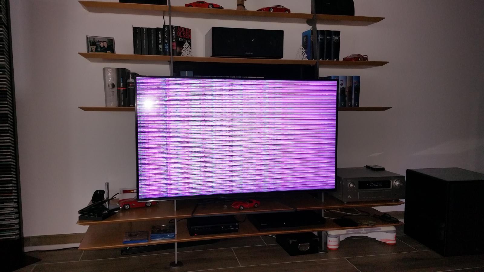

Unser Tv verabschiedet sich ab und zu mit lauter bunten Punkten und startet dann neu.Ab und zu klappt das und ab und zu kommen wieder die bunten Punkte...Ist ein grad mal 3 Jahre alter Philips Tv.Reparatur lohnt dann wohl eher nicht? Hat allerdings 2000.- gekostet

sieht eher aus als würde das hdmi kabel nicht richtig funktionieren...

Echt?Das Kabel werde ich testen!
hab das Hdmi Kabel abgezogen,aber der Tv startet mittlerweile gar nicht mehr.Es blinkt nur die Power Led wild vor sich hin.

Das hört/sieht sich stark nach "der Puste ausgehenden" Billig-Kondensatoren an (leider oft bei Philips der Fall), entweder auf der eingehenden HDMI-Board Seite, oder im Netzteil-Bereich wo die Spannung langsam abgebaut wurde, bis dann irgendwann gar nichts mehr ging/geht.
Um welches Model handelt es sich denn genau?

Philips baut auch schon länger eher Unfug. Kannst ja mal anrufen und auf Kulanz hoffen.

Panel von meinem Philips LCD TV war genau nach 2,5 Jahren kaputt (32" für 1700 € damals :fresse:). Habe dann von Philips 900 € Kulanz bekommen aber musste wieder ein Philips nehmen und dieser war nach 3 Jahren kaputt (HDMI-Board defekt) :d
Hier scheint es auch so, als ob HDMI-Board schrott ist aber viel Spaß mit deinem neuen Samsung

Du hast dir zwar nen neuen Fernseher gekauft... haste den alten mal auf geschraubt und nach geschaut ob du etwas siehst ?
Wenn ich das Teil aufschrauben würde, würde es mich töten. Bin da absolut planlos. 😎Danke, soll Mittwoch kommen. Grad nochmal Stecker gezogen, im Moment läuft das Ding wieder. Versteh das einer...
