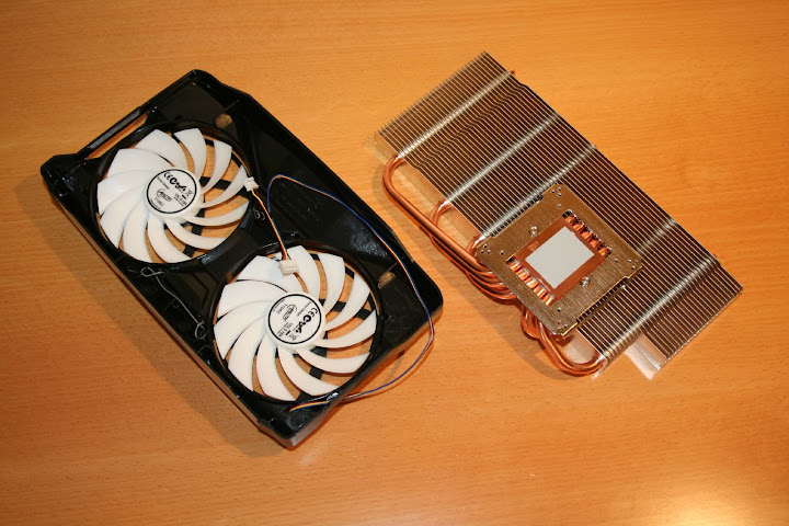

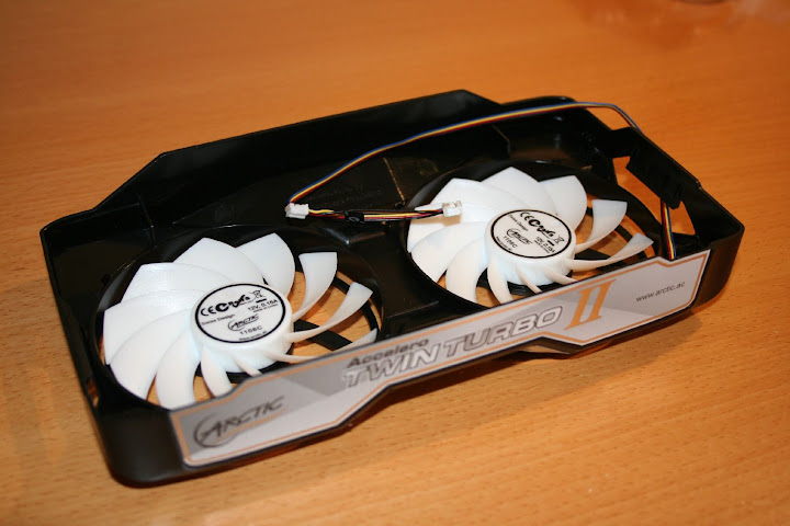

Der Twin Turbo II und seine Daten
Der Twin Turbo II ist für eine Verlustleistung von bis zu 250 Watt ausgelegt. Dies wird durch 5 Heatpipes mit einem Durchmesser von 6 mm erreicht, welche die Wärme über 35 Aluminium-Finnen und zwei 92 mm – Lüfter an die Umgebung abgeben. Der Kühler selbst ist 217x122x53 mm groß und wiegt 479 g. Zusätzlich gewährt Arctic Cooling 6 Jahre eingeschränkte Garantie.

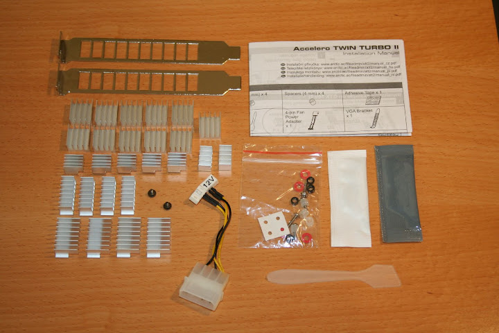

Im Lieferumfang befinden sich:

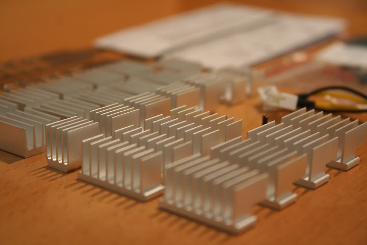

- 11 Kühler für den Speicher
- 15 weitere, unterschiedliche Kühler für die Spannungswandler
- ein Adapter zum Anschluss der Lüfter an das Netzteil (wahlweise 7 V oder 12 V)
- ein Zwei-Komponenten-Kleber in zwei Tuben samt Spachtel zum Selbstanrühren
- zwei High-Flow-Brackets als PCI-Blenden-Ersatz
- sämtliches benötigtes Montagematerial

Bevor man mit der eigentlichen Montage beginnt, muss erst der Stock-Kühler demontiert werden. Hierfür werden seitlich alle Kreuz-Schlitz-Schrauben entfernt. Die Plastik-Abdeckung kann nun abgenommen werden. Jetzt folgt der massive Kühlerkörper, welche über vier Schrauben an der Rückseite fixiert wird. Anschließend müssen alle Torx-Schrauben mit einem T6-Schraubenzieher, sowie eine Kreuz-Schlitz-Schraube auf der PCB-Rückseite und zwei an der PCI-Blende entfernt werden. Die Grundplatte kann nun abgenommen werden. Die vorhandenen Wärmeleitpads zeigen die zu kühlenden Bauteile an, welche später mit kleinen Kühlkörpern bestückt werden müssen.
Arctic Cooling empfiehlt nun die Speicherbausteine und die Spannungswandler mit einem harten Radiergummi von unerwünschten Resten zu reinigen. Mit einem Pinsel kann man die Krümel anschließend entfernen. Mit Nagellackentferner oder Spiritus muss die GPU von den Resten der alten Wärmeleitpaste befreit werden. Die Befestigungsplatte wird nun vom Kühler abgeschraubt. Für die GTX 680 müssen die äußeren Bohrungen mit den schwarzen Abstandshalter (2,3 mm) beklebt werden. Die Befestigungsplatte wird nun wieder auf die Grafikkarte geschraubt. Dies soll bei der Montage der Kühlkörper eine spätere Kollision verhindern.
Vor dem nächsten Schritt sollte man sich die kleinen Kühlkörper zurechtlegen. Nun werden die zwei Tuben Wärmeleitkleber 5 Minuten miteinander verrührt und auf die Speicherbausteine und die Spannungswandler mit der kleinen Spatel verteilt. Hierbei sollte nicht die ganze Grafikkarte verkleckert werden. Es wird gerade so viel Wärmeleitkleber auf die Bausteine aufgetragen, dass von der schwarzen Grundfläche nichts mehr zu sehen ist.
Anschließend wird jeder Kühlkörper 10 Sekunden fest aufgedrückt. Arctic Cooling empfiehlt eine Aushärtungszeit von 5 Stunden. Ich habe es abends gemacht und der Wärmeleitpaste über Nacht eine Aushärtungszeit von 13 Stunden gegönnt. Danach sind diese auch wirklich bombenfest mit der Grafikkarte verklebt.
Es folgt die Montage des Hauptkühlers. Eine zusätzliche Wärmeleitpaste wird nicht benötigt, weil bereits MX-4 aufgetragen ist. Die Befestigungsplatte wird demontiert und mit dem Hauptkühler verschraubt. Für die GTX 680 soll man die Bohrungen A verwenden, welche den geringsten Abstand zu den Heatpipes haben. Die Grafikkarte wird umgedreht, um mit dem Hauptkühler verbunden zu werden. Hierfür verwendet man die vier langen Schrauben und die roten Unterlegscheiben. Die Schrauben werden überkreuzt angezogen. Die Lüfter werden mit der Grafikkarte verbunden und man kann sich über eine erfolgreiche Montage freuen.

Die Lüfter:

Subjektiv würde ich sagen, dass der Twin Turbo II bei 85 % genauso laut ist wie der Stock-Kühler bei 55 %. Dies ist für mich die Grenze einer angenehmen Lautstärke.
Etwas merkwürdig verhält sich das Auslesen der Drehzahl des Twin Turbo II. Bei einem fest eingestellten Wert schwankt diese in einem Bereich von bis zu 400 RPM. Für 99 % der maximalen Drehzahl werden 2400 RPM erreicht, wohingegen bei 100 % nur 2000 RPM angezeigt werden. Akustisch lässt sich kein Unterschied hören.

- Montage der kleinen Kühlkörper mittels Wärmeleitkleber

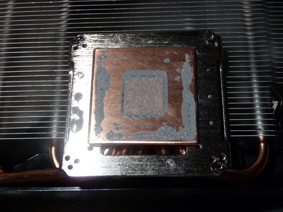

Modifikationen

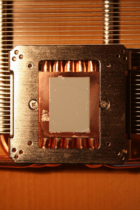

Die originale Grundplatte
Wer die beigelegten Kühlkörperchen nicht nutzen möchte, kann die originale Grundplatte weiterverwenden. Diese ist im Vergleich vom Gewicht deutlich schwerer. Die Oberfläche habe ich nicht nachgerechnet.
Für den Umbau muss die Grundplatte definitiv ab, weil der Radiallüfter von hinten mit drei Schrauben verschraubt ist. Das Lüfterkabel wird auch noch mit einer Schraube gehalten. Danach müsste er sich leicht abziehen lassen. Man kann auch die Schrauben wieder leicht eindrehen und auf diese den Druck zum Entfernen ausüben.
Weiter wird eine Kupferplatte und Wärmeleitpads benötigt. Die Kupferplatte dient zum Überbrücken eines Spaltes, der bei der Verwendung der originalen Grundplatte entsteht. Sie sollte mindestens 18x20x2 mm bis maximal 45x45x2 mm groß sein. Für meinen Umbau habe ich mir eine Kupferplatte mit 44x44x2 mm besorgt. Diese passt ohne Probleme in den Rechteck-Ausschnitt der originalen Grundplatte und aufgrund der großen Kontaktfläche erhoffe ich mir eine bessere Wärmeübertragung zum Hauptkühler des Twin Turbo.
Nach dem Anziehen der Schrauben ist ein kleiner Spalt zwischen dem Twin Turbo und der Grundplatte vorhanden. Dies bedeutet, dass die Kupferplatte zwischen GPU und dem Twin Turbo eingeklemmt ist und eine Wärmeübertragung möglich sein sollte. Vorsichtshalber habe ich noch das Tragbild der Wärmeleitpaste überprüft.
Die Wärmeleitpads sollten ca. 1,5 mm dick sein. Sie werden nicht zwingend benötigt. Es ist somit aber möglich die Grundplatte mit dem Hauptkühler des Twin Turbo zu verbinden. Ich habe versucht ein Teil der Wärmeleitpads von der Grundplatte zu verwenden. Auch das habe ich erneut mit einem Tragbild der Wärmeleitpaste überprüft. Mit 1 mm Dicke haben diese leider keinen Kontakt herstellen können.
Mit dem Heaven 3.0 habe ich die Temperatur überprüft. Mit der Verwendung der Kupferplatte steigt die Temperatur von 57 °C auf 61 °C an.

Die Demontage funktioniert einwandfrei. Die Grundplatte kann leider nicht verwendet werden. Das Problem ist, dass die Grundfläche des Hauptkühler vom Twin Turbo eben ist, wohingegen der Stocked-Kühler einen Absatz aus Kupfer von ca. 3 mm hat. Auch wenn sich der Hauptkühler vom Twin Turbo in Kombination mit der Grundplatte einwandfrei montieren lässt, so kommt es zu keinem Kontakt zwischen GPU und dem Kühler.
Man könnte den Spalt evtl. mit einer kleinen polierten Kupferplatte überbrücken...
Morgen mehr mit Bilder. Jetzt gehts knacken.
ein Küpferplättchen müsste funktionieren. Man müsste halt beide Seiten mit WLP bestreichen. Die paar grad schlechtere GPU temp wären mir die Kühleren Wandler wert.

Das Kupferplättchen ist beim netten Blechner ums Eck geordert. Es war leider nur die Sekretöse da ^^
Wenn ich den Originalkühler und den Twin Turbo (TT) auf die Grundplatte montiere, dann messe ich zwischen den Böden eine Differenz von 2 mm. Die GPU hat eine Fläche von 18x20 mm, max. passen 45x45 mm in die Aussparung, d.h. das Stückchen Kupferblech muss dazwischen liegen. Also 18x20x2 mm bis 45x45x2 mm.
Sobald ich alles fertig umgebaut habe, ergänze ich das ordentlich im Review.
Ich behaupte mal ganz frech, dass die GPU-Temperatur sich nicht verändert. Zum einen vermute ich, dass es aufgrund der doppelten Kontaktfläche durch die Kupferplatte einen Temperaturanstieg der GPU geben wird. Auf der anderen Seite kann man die Grundplatte mit in den Wärmehaushalt einbeziehen, was widerum ein Absenken der GPU-Temperatur nach sich ziehen sollte.

Haut das mit der Grundplatte bei der GTX 670 hin? Liegt der Hauptkühler auf der GPU auf oder ist hier auch ein Abstand?
Vllt klemm ich noch zwei Noiseblocker PK2 drauf :) Mal schauen, was ich bis am Freitag noch so geschafft bekomme, danach bin ich erstmal 2 Wochen weg.
Die Grundplatte zumindest bei meiner 670 (Palit Jetstream) hat nix bedeckt, also weder Speicher noch Spannungswandler. Auf letzteren war, wie glaub ich auch beim Referenzlayout, ein Alu-Kühler verschraubt der gerade so mit dem TT kompatibel war. Was du mit Hauptkühler und GPU meinst, versteh' ich gerade nicht.
Als Hauptkühler wird in der Anleitung des Twin Turbo (TT) der große Kühlkörper mit den Heatpipes bezeichnet.
Mit GPU meine ich den DIE von der Grafikkarte.
btw: Ich hab das Kupferblech. Bei einer Blechnerei braucht ihr es gar nicht erst versuchen. Ich hab mein Glück bei vier Stück versucht und bin letztendlich bei einem Schnapskessel-Hersteller fündig geworden. Komische Welt.
Edit:// Umbau vom Twin Turbo MIT Grundplatte - Done! :)
Die Temperatur steigt im Heaven von 57 °C auf 59 °C. Liegt entweder an der zusätzlichen Kupferplatte und/oder daran, dass die Wärme der Spawa/Speicher von der Grundplatte nun auch auf den Hauptkühler des TT übertragen werden.
Ich erklärs morgen besser :) mit Bilder.
Wer sich sofort an den Mod machen möchte, kann schon mal folgendes besorgen:
Kupferplatte: mind. 18x20x2 mm; max. 45x45x2 mm (meine ist 44x44x2 mm)
Wärmeleitpads: 1,5 mm dick
