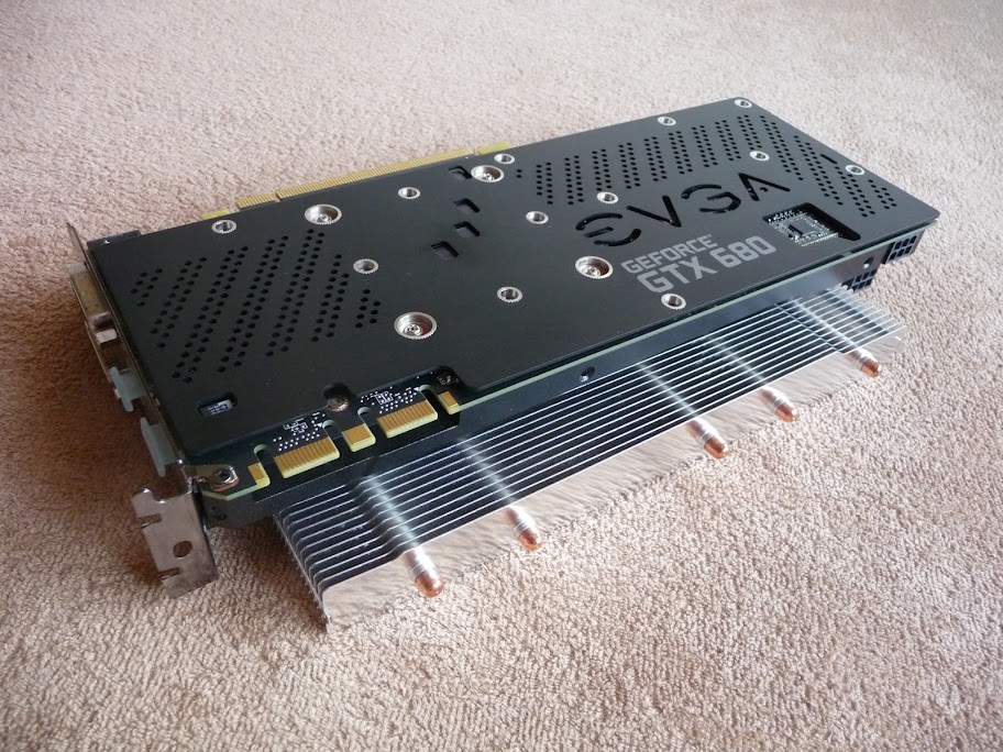

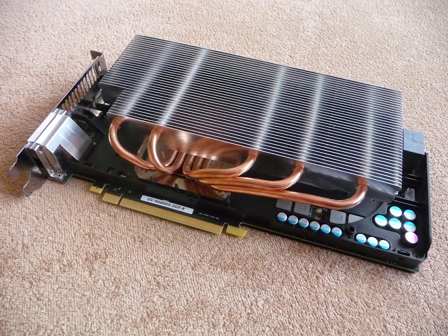

Die Höhe?
Guten Tag und Hallo, ich bin hier neu und habe großes Interesse am Twin Turbo II. Sehr gutes Review erstmal aber mich würden nochmal die Höhen des Kühlers im eingebauten Zustand interessieren. Ob 3 Slots reichen und wie es mit den alternativ lüftern (Noiseblocker) aussieht, ob dann auch nur 3 Slots benötigt werden.
Vielen Dank für die Antwort
Aloha,
der Twin Turbo II belegt exakt drei Slots. Mit zwei alternativen Lüftern sind es auf jedenfall vier Slots (Bild 1).
Mit der Adapterplatte aus Kupfer kann man zwar eine Karte in den vierten Slot stecken, jedoch werden bereits 1-2 mm verdeckt (Bild 2).
