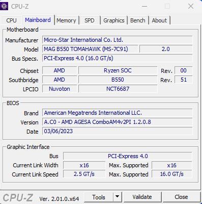

Man man man was für ein Prozedur von Angst bis Schweißperlen, selten sowas erlebt:fresse2:, Bios Update für das MSI B550 Tomahawk auf Version AGESA 1.2.0.8 die Finale Version. Von nicht mehr starten bis nicht mehr ins Windows kommen, jetzt geht's.
Cmos reset hilft meistens nach dem Uefi Update.
Man sollte auch, zumindest hab ich das mal gelesen, vor einem Bios Update das Bios auch immer erst auf Werkszustand bringen (dauert einen Klick) weil sich aktive XMP Profile oder OC/UV beim updaten beißen können. Hab so noch nie Probleme beim Updaten gehabt, völlig tiefenentspannt wenn man es nicht gerade bei einem Gewitter macht.
