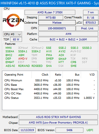

Wo sollte PBS zu finden sein? Advanced?
Edit: nix gefunden
Ja im Advanced Tab direkt unter AMD CBS. Schade, dann ist es wohl nur bei den X570 Boards dazu gekommen.
