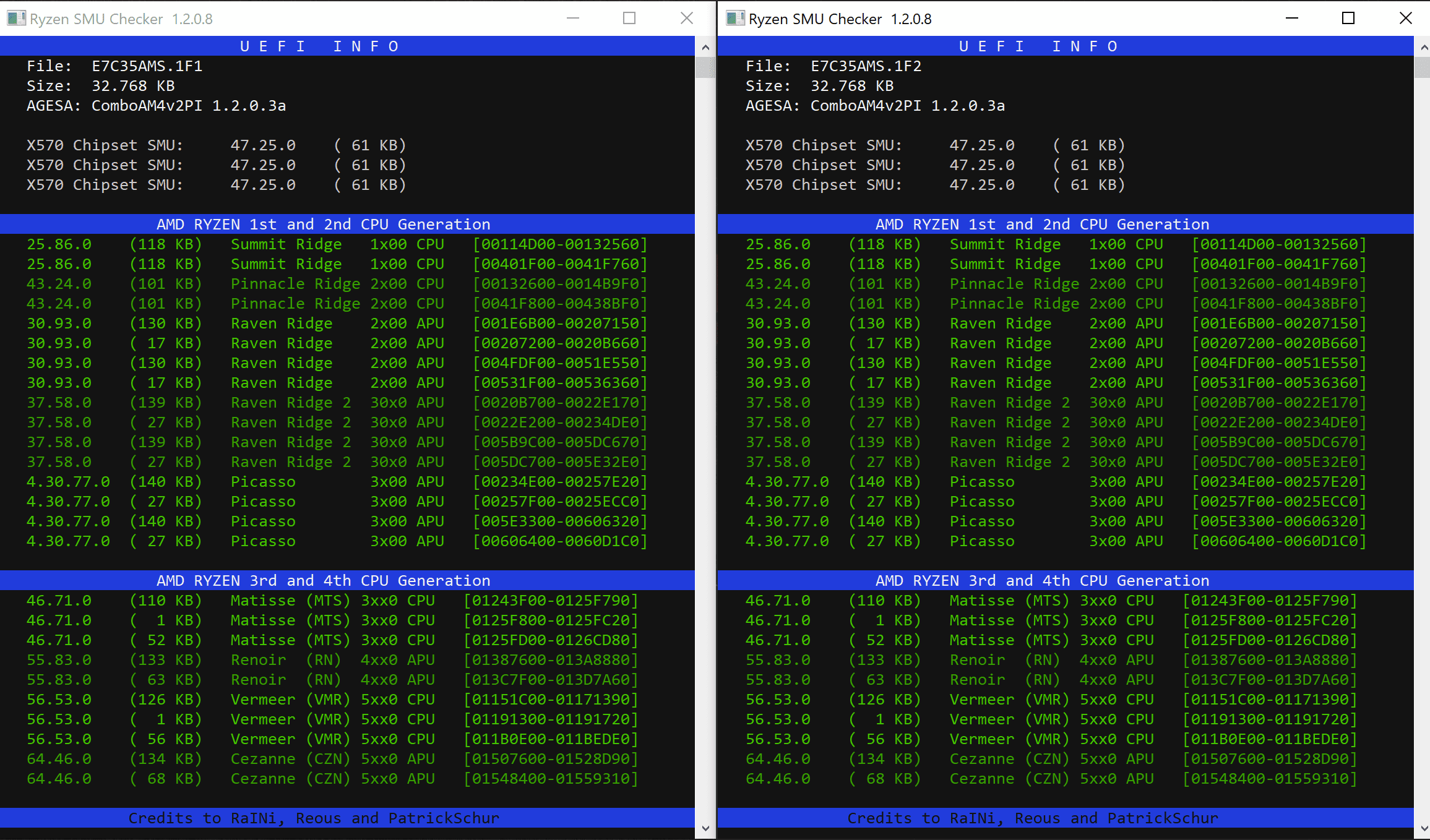

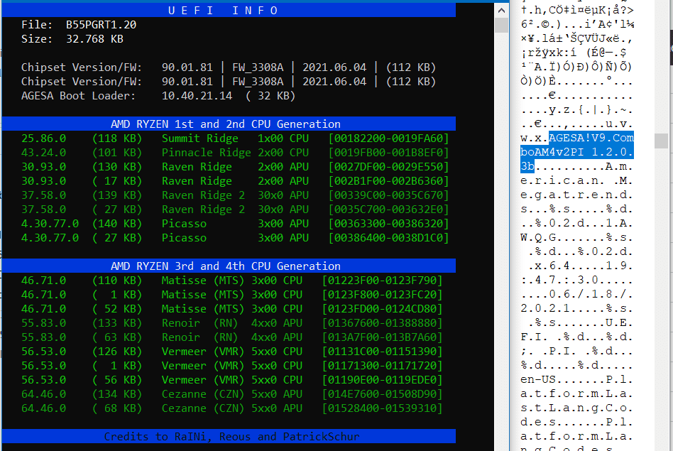

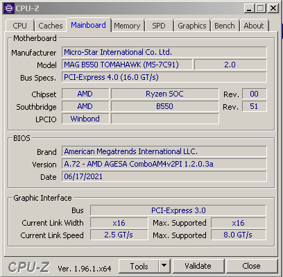

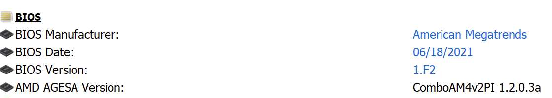

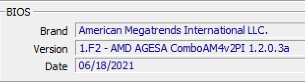

Laut Ryzen SMU Checker ist in dem BIOS 7C35v1F2(Beta version) für den MSI x570 ACE noch immer die AGESA1.2.0.3a enthalten.
Ich habe das Bios draufgespielt und mehrere Tools (HWINFO, CPU-Z usw.) sagen AGESA ist die 1.2.0.3a.
Also entweder brauchen alle Tools ein Update oder im aktuellen BIOS ist doch die "alte" AGESA-Version.

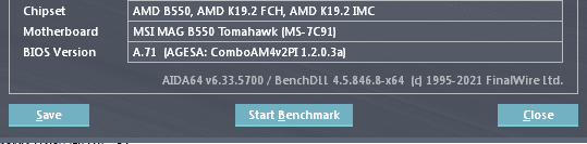

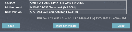

Wo ist das "B"
Altes Bios
Neues Bios
Einziger Unterschied von A.71 zu A.72

MSI schrieb:
06/22 update:
This is the "PI package: ComboAM4v2 1.2.0.3b" (<-- copied and pasted directly from the release note) from AMD.
What MSI (and motherboard manufacturers) does is implement the PI Package from AMD into the new BIOS and release.
SMU F/W is just one of the many contents in the PI Package. For this "PI package: ComboAM4v2 1.2.0.3b", the SMU F/W version is the same as 1.2.0.3a. But there's difference, such as different "Promontory Plus FW" version and other.
Im Bios gibt es ja noch gefühlt 100+ andere SMU/FW Versionen. Das oben geschriebene kann durchaus stimmen. Wieso die Agesa Version selbst dann a anstatt b anzeigt ist aber wieder etwas fraglich. Würde in dem Fall einfach mal Bios Versionen von anderen Hersteller abwarten.

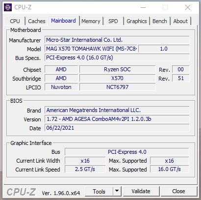

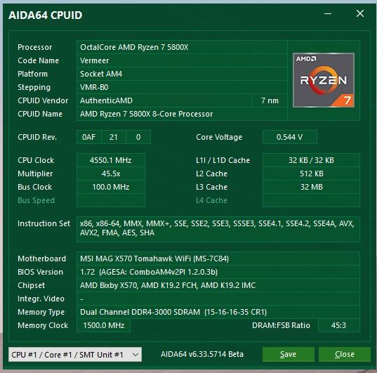

Falls es interessiert:
Beim X570 Tomahawk Bios wird 1.2.0.3b in den Tools angezeigt:

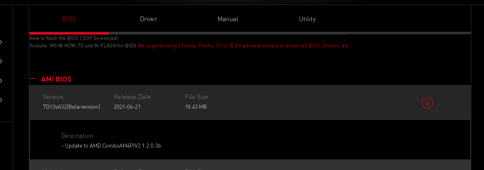

Mit dem A32 Beta-BIOS fuer das B550 Unify-X von Msi habe ich zwar keine USB-Probleme mehr, dafuer aber gelegentlich spontane Reboots mit WHEA-Fehlern in der Ereignisanzeige. Ist mir mit dem 31er BIOS ebenso wie mit dem offiziellen 20er davor zumindest nicht aufgefallen.
Fairerweise ist mein Windows inzwischen auch muede. Werde mal schauen, wie sich das System nach einer Neuinstallation verhaelt.

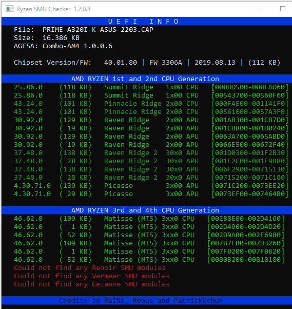

Unterstützt das Asus Prime A320I-K (AGESA 1006) Renoir APUs wie den Ryzen 5 4650G? Auf der Supportliste werden keine Renoir APUs erwähnt, aber vielleicht hat sich trotzdem jemand getraut und kann berichten?
Nein, da werden keine Ryzen 4000G und 5000G unterstützt.
Da wird die AGESA Combo V2 benötigt. Erst ab 400er Chipsätze. ;)
Update - scheinbar verhaelt sich der Curve Optimizer mit dieser Version anders. War vorher 25 Negative moeglich, ist jetzt bei 20 Schluss.

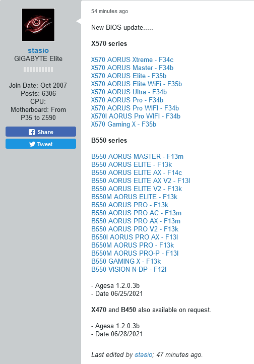

Neue Gigabyte Test-BIOSe
