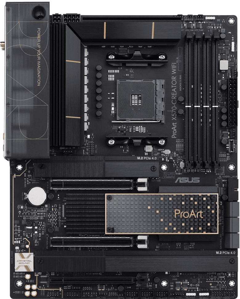

Erstes Bild vom neuen ProArt X570-Creator Wifi

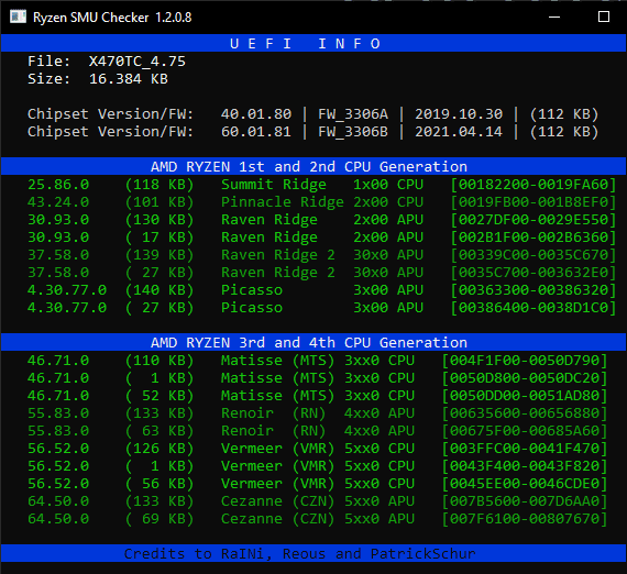

Neues Beta-UEFI/BIOS für ASRock X470 Taichi.
Version: L4.75 von 2021/08/19
AGESA: Combo v2 PI 1.2.0.3 Patch C
  1. Update AMD AM4 AGESA Combo V2 PI 1.2.0.3 Patch C
  2. Enable AMD CPU fTPM in BIOS default
  3. Apply DRAM auto rule
Weiß jemand, was "Apply DRAM auto rule" bedeutet?
Ist da eine veränderte Spannung o.s. zu erwarten?
Grüße
