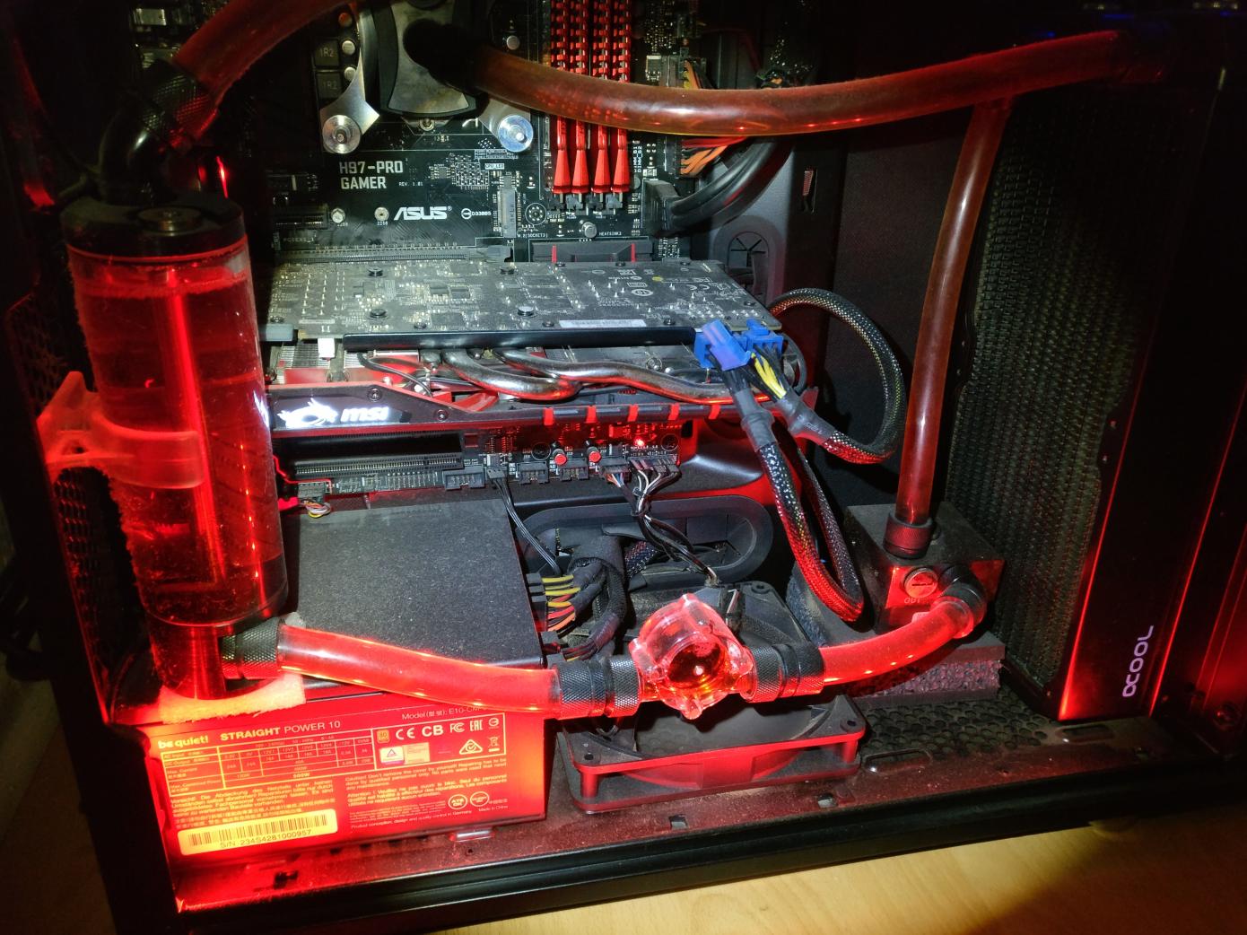

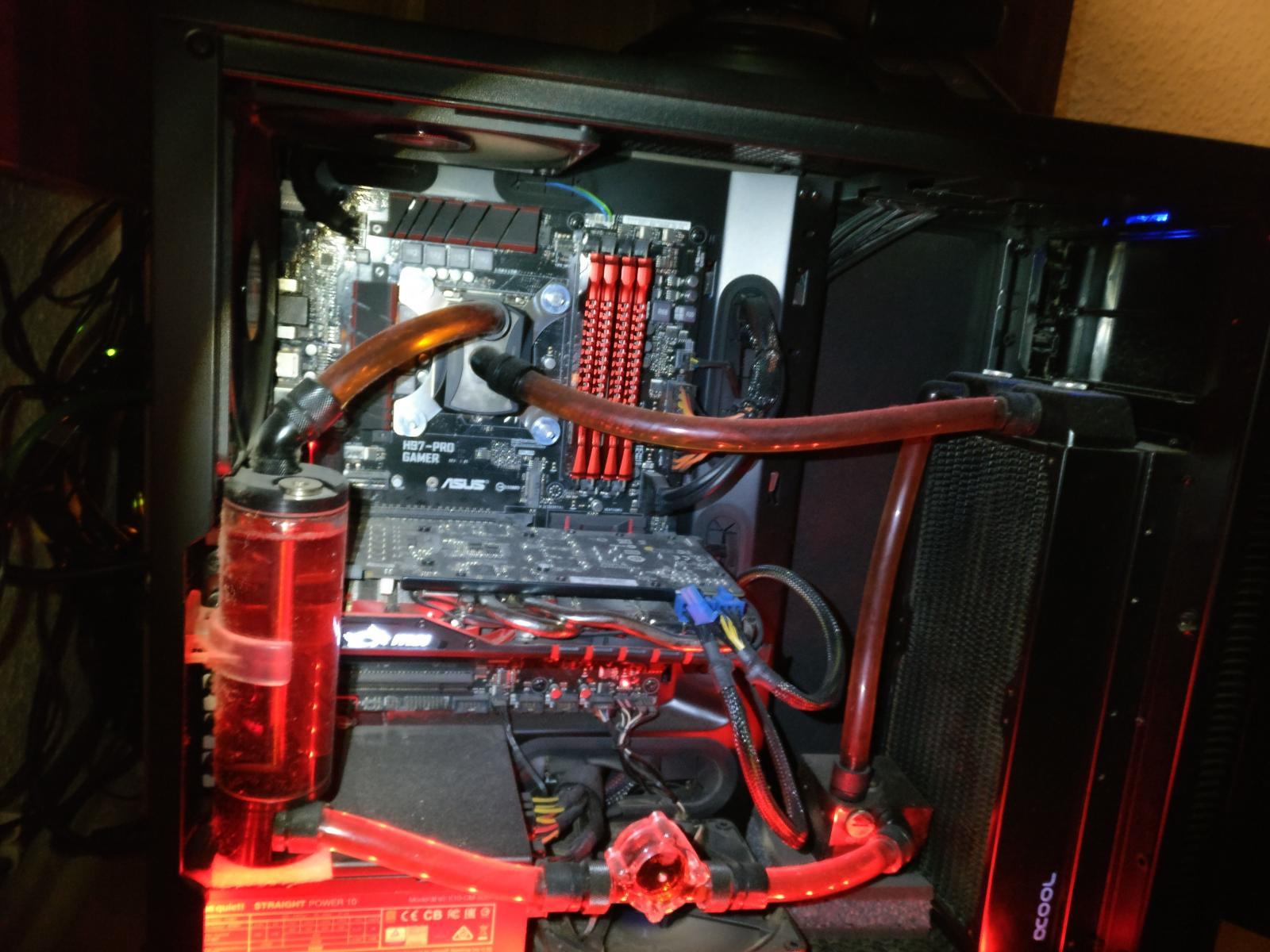

Ziel ist es die Pumpe und den AGB (gern Kaufe ich auch etwas neues) "besser" im Fractal Design R5 unterzubringen (ich bin mit dem R5) bzw. zu befestigen (möglichst ohne Bohren oder sonstigen Modifikationen) um das gelegentlich auftretende Sprudeln loszuwerden (ich vermute durch den AGB Rücklauf wird viel Luft in das System gepresst - je nach Pumpenleistung).

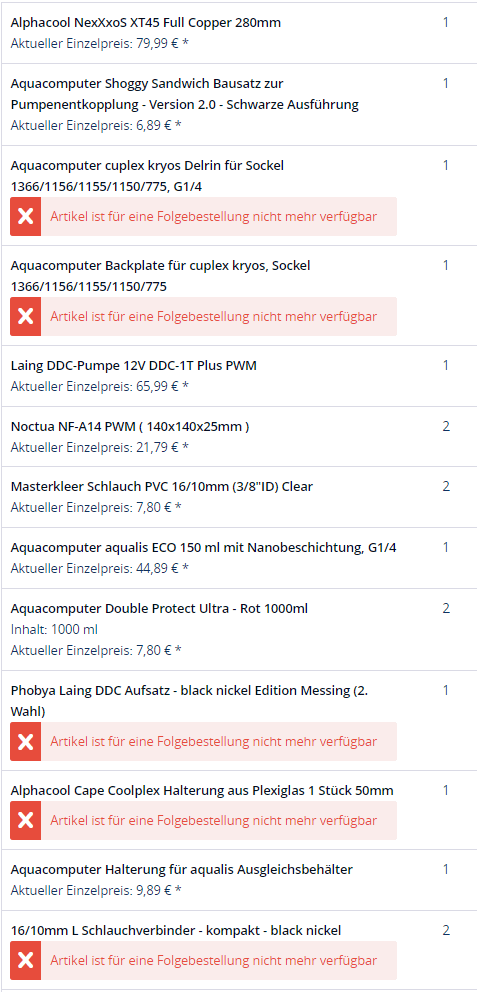

Meine Liste an Wakü-Teilen die aktuell Verbaut sind:

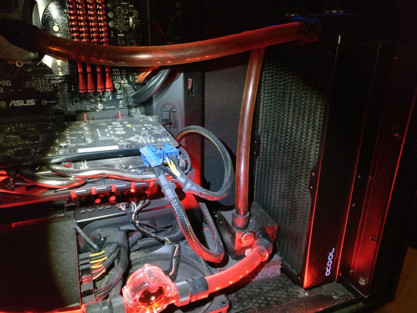

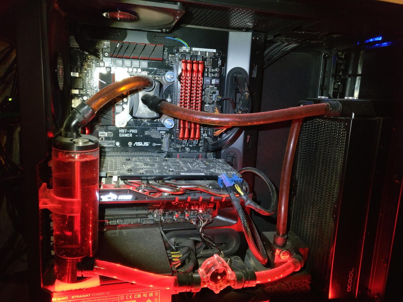

Bilder vom aktuellen Zustand:
IMG_20171220_224502.jpg IMG_20171220_224541.jpg IMG_20171220_224553.jpg IMG_20171220_224545.jpg
Meine Idee wäre ein Pumpe/AGB Kombo die ich etwas an den Radiator (wen es passt) anbringe oder vorn am Boden befestige (wenn dies geht - Boden ist ja Mesh, ich hoffe da geht was).

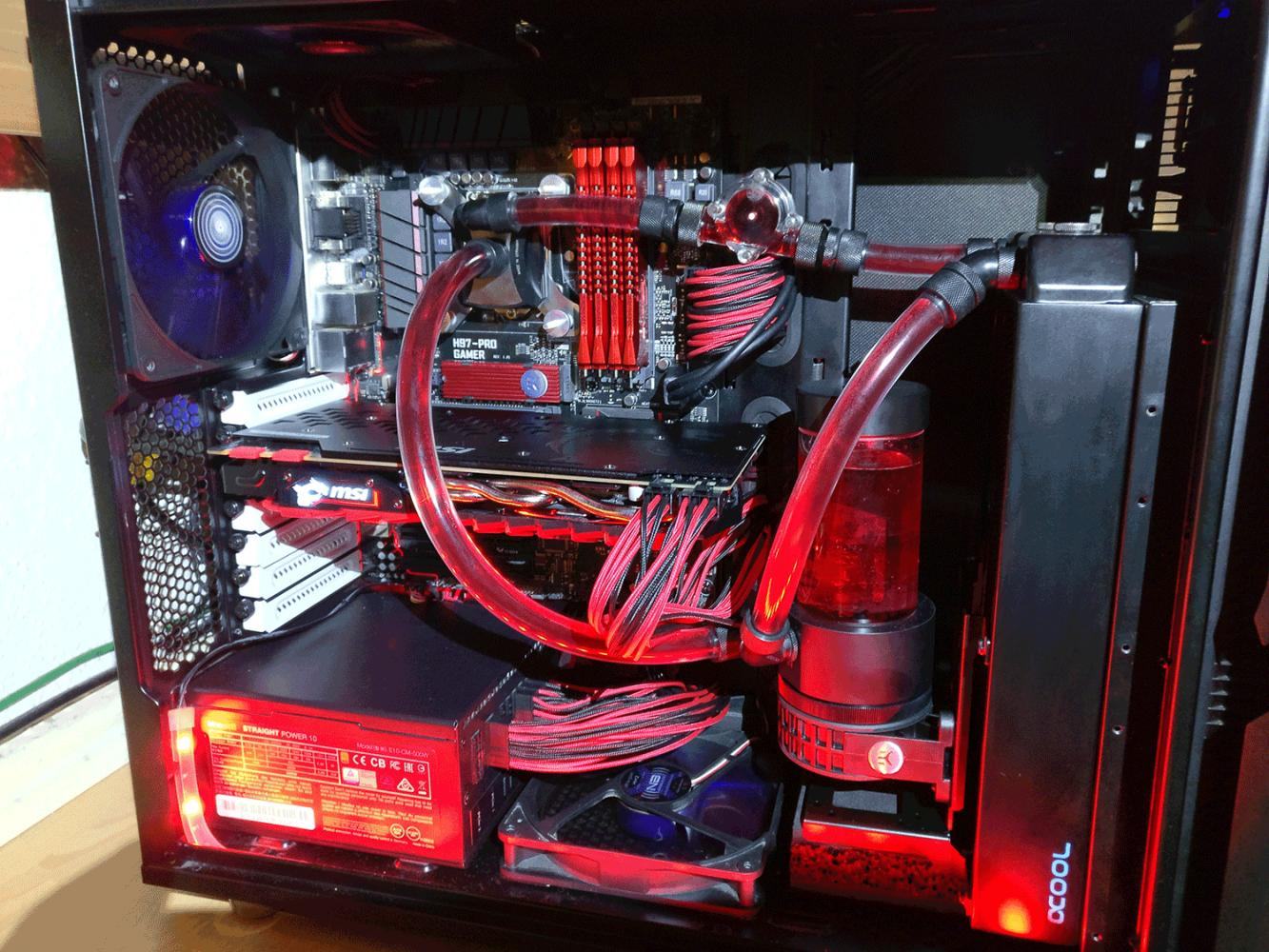

Danke nochmal für die Antworten hier, ich habe mich dann doch anders entschieden und habe etwas bei EK-Waterblocks eingekauft (Bracket zur Pumpenhalterung), da ich noch eine AGB+Pumpen-Kombination (eigentlich für ein anderes Projekt) im Schrank hatte. Die Bilder im ersten Post sind natürlich übel, da schlechtes Licht + starke LED-Taschenlampe, da sieht man echt jedes Staubkorn. Aber klar, 3 Jahre Staub + Haustier (bei nur gelegentlich etwas säubern) hinterlassen seine Spuren.
@TBrandes: Danke für die Rückmeldung und die Tipps. Schade das kein Foto gekommen ist, aber ich hatte schon gelesen, dass Du nicht so der Fotofreund bist. :)

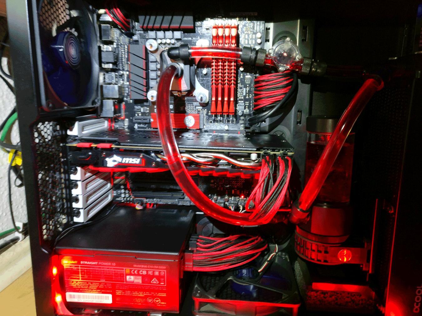

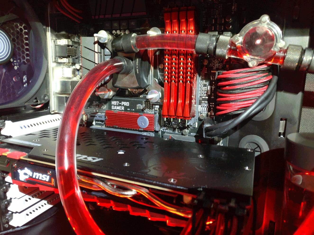

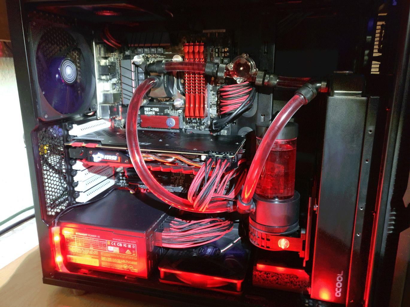

Ich habe nun gestern 6 Stunden damit verbracht das System komplett zu zerlegen und zu säubern inkl. neuer WLP und wirklich alles einmal sauber neu zusammenbauen und endlich die Teile zu verbauen, die noch im Schrank für das System gelegen haben. Hier das Ergebnis:
Hehe, bin vor ner Stunde zurückgekommen und wollte wegen dem Bild gerade das System abbauen...
Der Witz ist dass du gerade das verbaut hast was ich wegen dem Tube rausgeschmissen habe.
