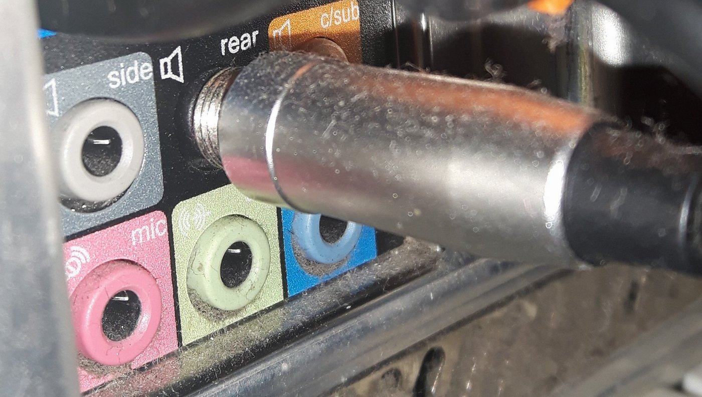

1. Derzeit steckt dein Kopfhörer im falschen Ausgang, für Kopfhörer ist der grüne. Eventuell kann das den fehlenden Pegel bereits beheben.
2. Budget (für dac/amp und Lautsprecher zusammen).
Hab sie mal eben umgesteckt, merke allerdings keinen Unterschied. In der Treibersoftware kann man den Kopfhörerausgang auch entsprechend zuweisen/ändern.

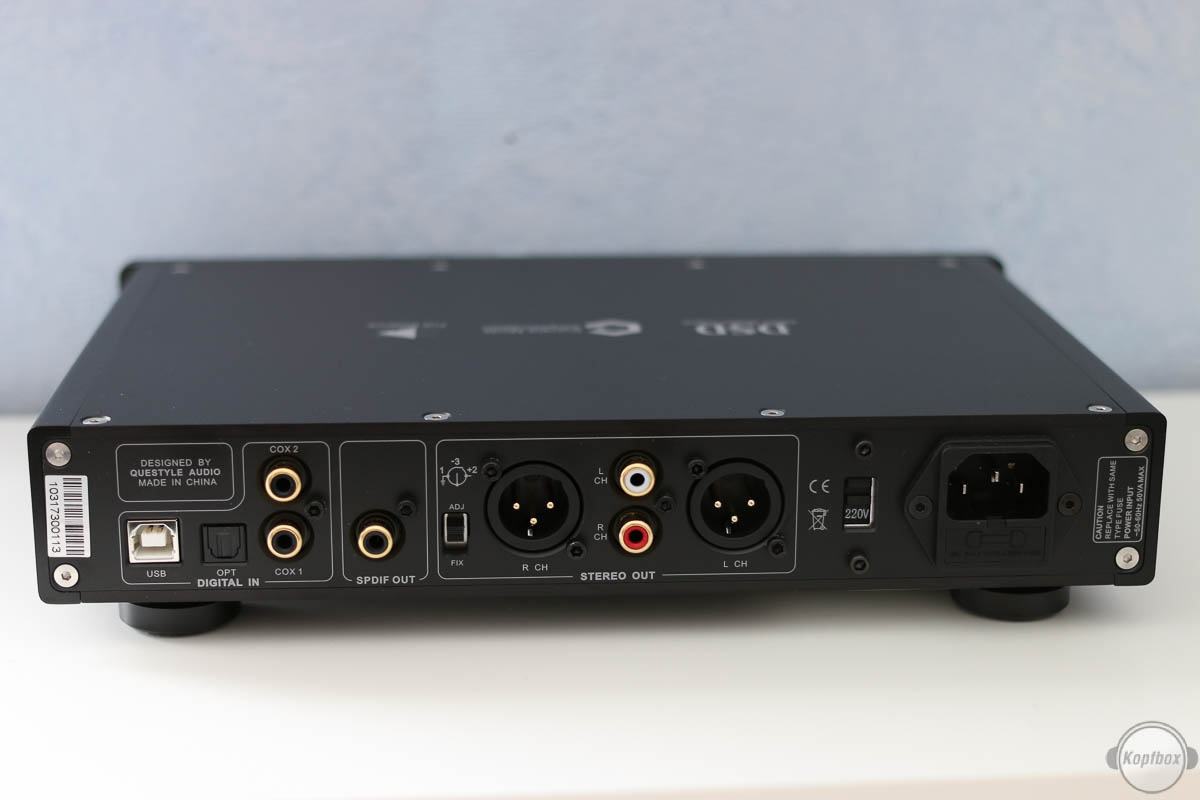

Ohne kompromisse:
PC - >USB/OPTISCH - > questyle cma 400i - > Kopfhörer/lautsprecher
Der cma 400i hat einen switch mit dem du zwischen preouts und phoneout wechseln kannst sowie nen preout und keine lineouts. Kann dementsprechend als Vorverstärker genutzt werden und man muss die Lautstärke nicht in windows bzw an den Lautsprechern verstellen.
Dazu kommen auch noch balanced Anschlüsse für die Lautsprecher, somit ist ein groundloop unnötig.
Geht auch deutlich günstiger, Audio gd nfb11. 28 oder nfb r2r.11. Hast dann für die Lautsprecher keine balanced xlr sondern nur unbalanced cinch und solltest den dac/amp deshalb optisch mit dem PC verbinden um ne Masseschleife auszuschließen.

Danke nochmal für diesen Vorschlag. Das Teil scheint tatsächlich der Hammer zu sein. Ist definitiv gespeichert.
Mal noch eine Frage: Wie ich gelesen habe, haben aktive Boxen "lediglich" einen Leistungsverstärker (Endstufe). Beim Umschalten des CMA400i wird dessen integrierter Vorverstärker (Vorstufe) abgeschaltet, der wohl als reiner Kopfhörerverstärker dient. Wäre es daher sinnvoll, zusätzlich einen Vorverstärker zwischen dem CMA400i und den Boxen zu integrieren?
Du hast bei dem cma 400i hinten einen Schalter mit dem du für die hinteren Ausgänge zwischen lineouts und preouts wechseln kannst. Wenn du aktive monitore daran anschließt stellst den einfach auf preout und der cma 400i fungiert als Vorverstärker.

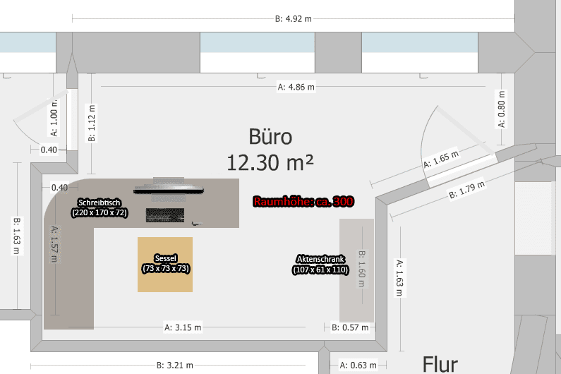

Bin zwar noch nicht gänzlich umgezogen, aber im Büro steht soweit das Wesentlichste.
Der Raum ist nicht ganz rechteckig und um lange Erklärungen zu umgehen, anbei ein Bildchen. Alle Maße in cm (Breite x Tiefe x Höhe), falls nicht anders angegeben.
Der Schreibtisch ist 70 cm tief. Rechts neben dem Monitor habe ich aktuell maximal 40 cm Platz für eine Box. Weiter nach links zu rücken, wäre an sich kein Problem, aber ich denke mal, es wird dann für die linke Box ungünstiger wg. dem Abstand zur kurzen Eckwand mit der Tür.
Ist hier ein vernünftiges Stereodreieck möglich? Ich würde nur ungern den Schreibtisch drehen und dann mit dem Rücken zur Flurtür sitzen.
Ich verstehe nicht wieso hier kein vernünftiges Stereodreieck möglich sein sollte.
Hauptsache ist doch, dass du ein Gleichschenkliges Dreieck hast.
Wenn du rechts 40cm Platz hast, dann stellst du den linken Lautsprecher eben im gleichen Abstand zum Bildschirm und deiner Sitzposition wie den Rechten.

Der CMA400i hat ja hinten 2x Cinch Line Outs und die aktiven Subwoofer, die ich so finde, haben 2x Cinch Line Ins.
Wäre also die korrekte Anbindung wie folgt?
  • [PC-Mainboard]
    • S/PDIF digitaler optischer Ausgang: [Questyle CMA400i]
      • XLR Stereo Out links: [linker aktiver Lautsprecher]
      • XLR Stereo Out rechts: [rechter aktiver Lautsprecher]
      • Cinch Stereo Out links & rechts: [Subwoofer]
Oder würde das nicht funktionieren, da nur XLR oder Cinch genutzt werden kann, aber nicht gleichzeitig?
Das Problem ist, abgesehen davon, dass du meist nur einen Ausgang nutzen kannst, bekommst du darüber ja die volle Signalbreite, sprich dein Subwoofer würde alles wiedergeben. Je nach Einstellungsmöglichkeit am Sub, kannst du das natürlich unterbinden, indem du den LFE entsprechend einstellst.
Einfach mal in die BDA schauen.
