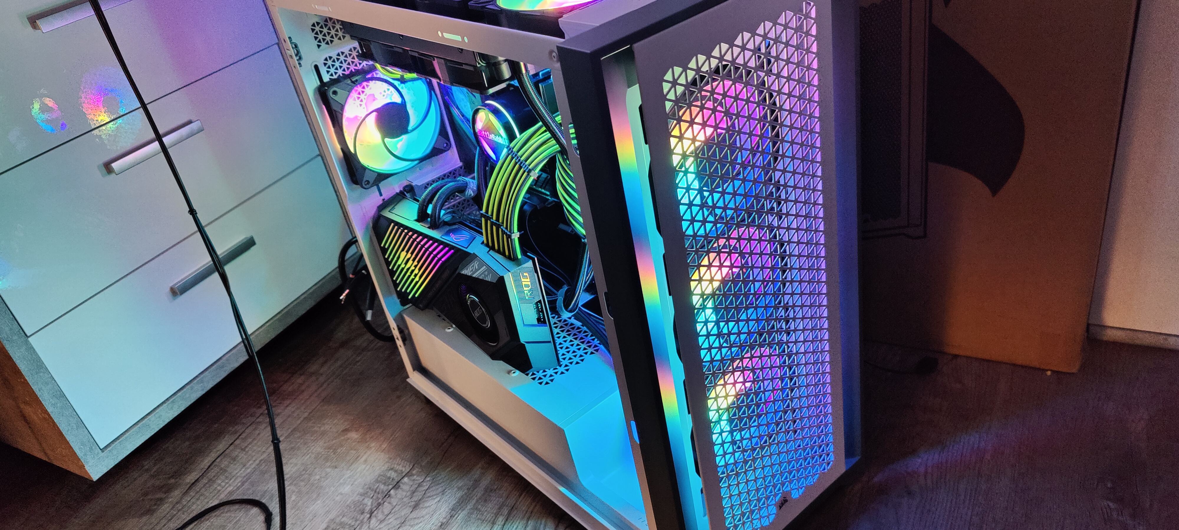

so gestern ist nun die Hardware umgezogen, das ist mal der Build bis die neue Hardwaregen. einzieht, daher noch nicht optimal -> gerade fie PCI-E Stromkabel und die Beleuchtung des Frontpanels auch noch nicht dran.
Hier im Spoiler noch ein kleiner Größenvergleich vom 900D zum 1000D von den Außenmaßen schenken sie sich nicht viel, ist hauptsächlich der innere Aufbau.
