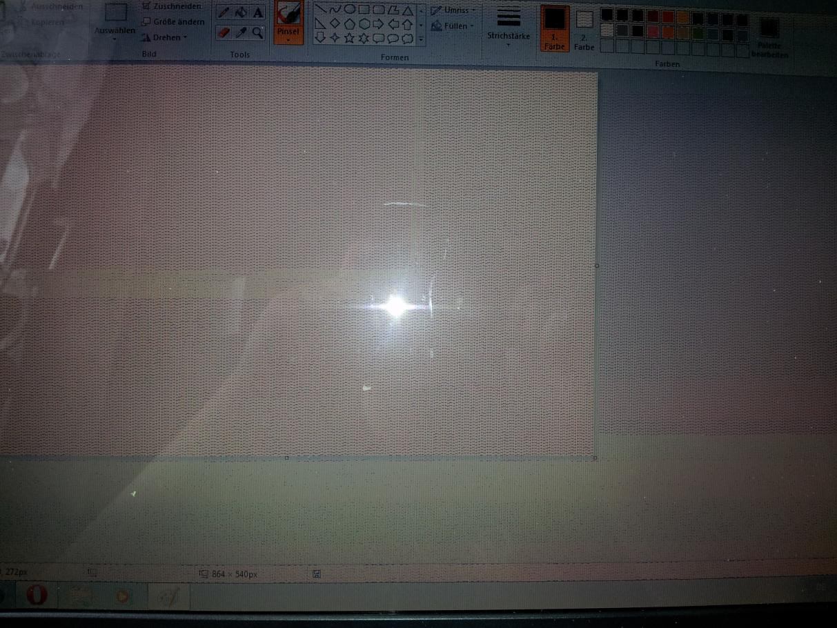

Habe gestern ein Notebook vom Kollegen erhalten welches ein Defekt aufweist. Es handelt sich um ein ONE Notebook (ONE E5300 ; Mitac 8227D)
welches einen sehr komischen Fehler aufweist. Da ich schonmal bei ONE selber angefragt habe, kopiere ich einfach den Text den ich den Techniker von One geschickt habe:
Hallo.
Habe gestern von einem Kollegen ein One Notbook übergeben bekommen, was einen defekt hat. Er brauchte es nichtmehr und ich würde gerne versuchen es wieder herzurichten. Das Problem ist vollgendes:

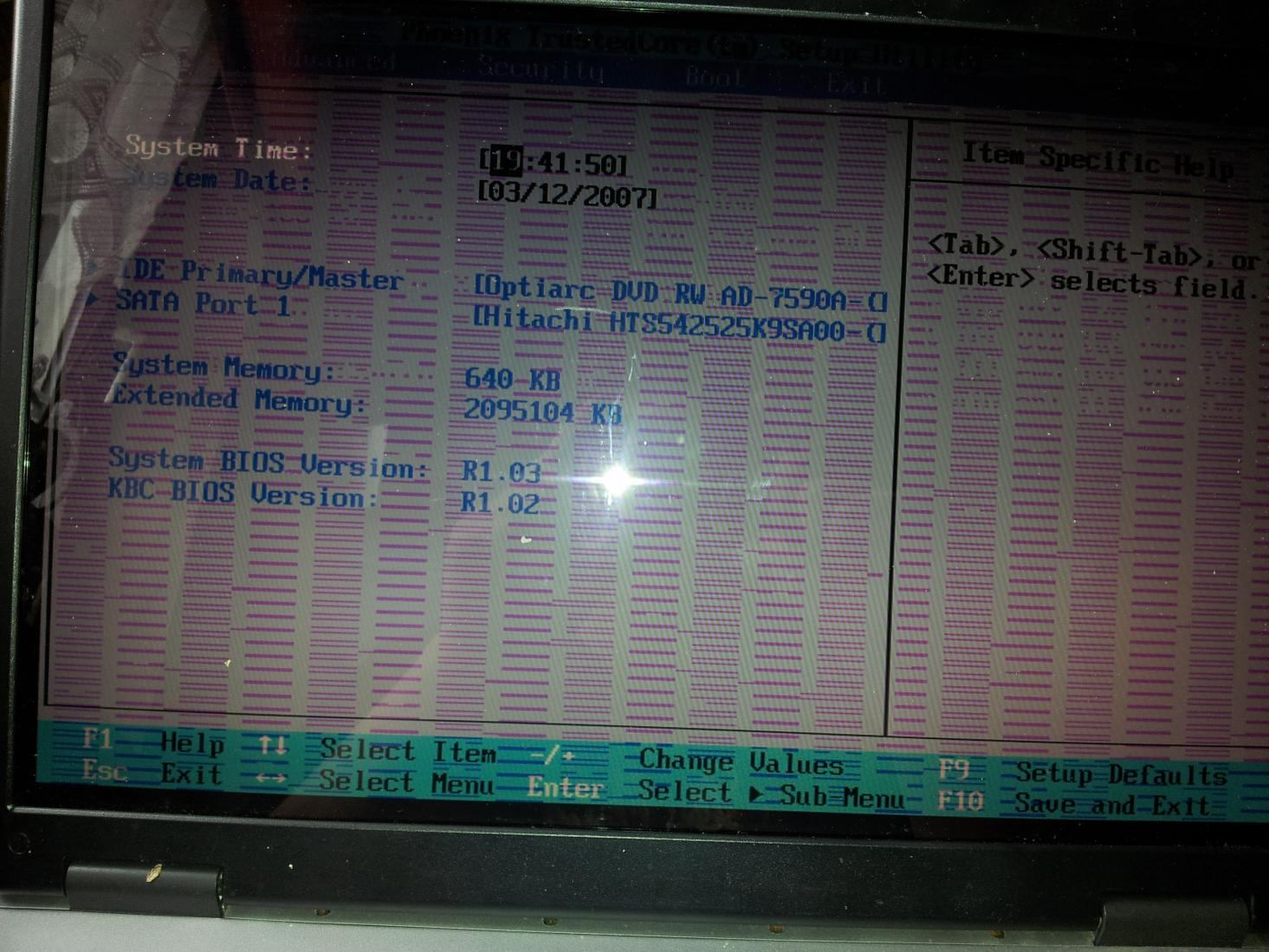

Das Notebook gibt genau in der Hälfte des Bildschirmes das Bild 2x wieder. Das bedeutet, das der Desktop und alles 2x wiedergegeben wird. Sogar im Bios ist alles zweimal, genau in der Hälfte geteilt, dass sieht dann so aus:
Nachdem ich ein wenig probiert habe, ist das Notebok auf einmal wieder normal gestartet. Habe dann nochmal komplett das OS neu aufgespielt etc.
Jetzt ist das Problem, jedes mal wenn das Notebook "normal" startet, schmiert es nach ein paar Minuten ab. Sobald es im "geteilten" Modus startet stürzt es nicht ab. Jetzt hatte ich es sogar schon, dass er im Bios geteilt gestartet ist, aber im Betriebssystem normal wurde, aber keine Treiber finden konnte, so läuft das Notebook aber stabil.
Wenn ich im geteilten, oder im "kein Treiber find" Modus bin, kann ich auch die Energie Einstellungen NICHT verändern, nur im normalem Modus, wo er aber immer nach rund 5 Minuten abstürzt.
Wenn das Notebook im geteilten Bildschirm ist muss ich im Betrieb das den Deckel schließen sodass es runterfährt, dann startet er entwedernormal oder im kein Treiber für VGA Modus. Alle anderen Treiber funktioneren einwandfrei.
So sieht es aus wenn der geteilt Modus ist bei dxdiag: Directupload.net - D8tfvyd9h.png
Warscheinlich wird es ja die Grafikkarte sein. Mein Kollege ist das Notebook nicht runtergefallen oder jegliches. Ist eine Geforce 8600M GS verbaut.
So nun zu meiner Frage: Welchen Defekt weist das Gerät auf? Ein Wackelkontakt vom Display schließe ich aus, da wirklich JEDES mal wenn ich den Deckel schließe wenn er im geteilten Modus bin er normal hochfährt. Ist die Grafikkarte defekt?

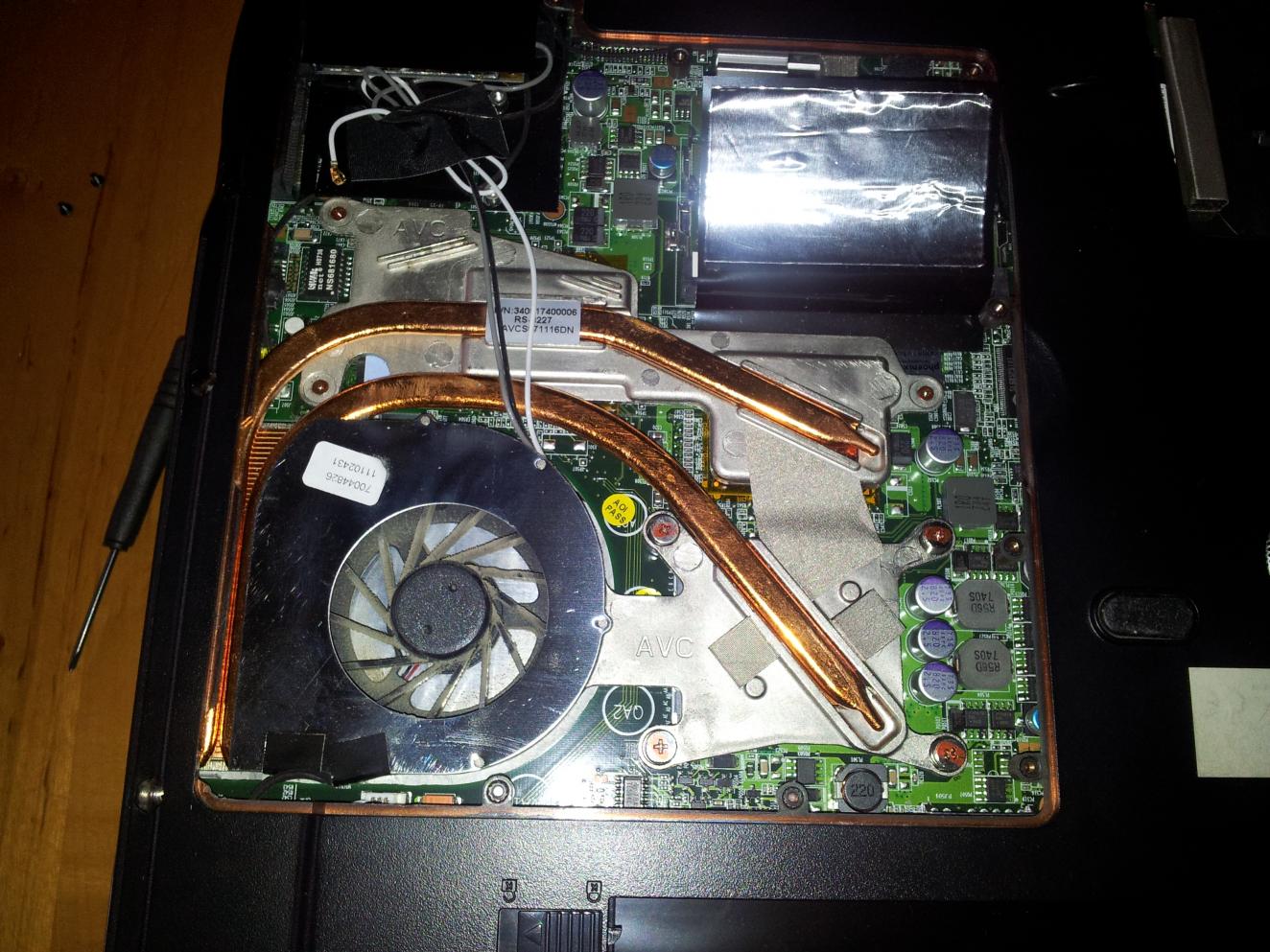

Habe mal ein Foto gemacht, da ich mich leider Garnicht mit Notebook Hardware (Nur mit PC Hardware) auskenne.
Ist die Graka ein Chip oder eine Steckkarte. Ist der hier schon unter den heatpipes?
die gpu wir am ende einer der beiden heatpipes liegen. musst du gucken, was auf den Chips drauf steht. das eine ist die GPU, das andere die NB.
Fönen: ich hatte den föhn bei voller Leistung ca. 10min frontal auf den Chip der GPU gehalten (ähnlich wie das backen von graks im ofen) danach abkühlen lassen und versuche Treiber zu installieren. Könnte klappen, könnte auch gar nix bringen.
Die gpu ist bei den 8600GS fast immer gelötet, also nix mit einfachem austausch...von daher, fönen, ansonsten ab ins ebay damit ;)
gruss und viel erfolg :)

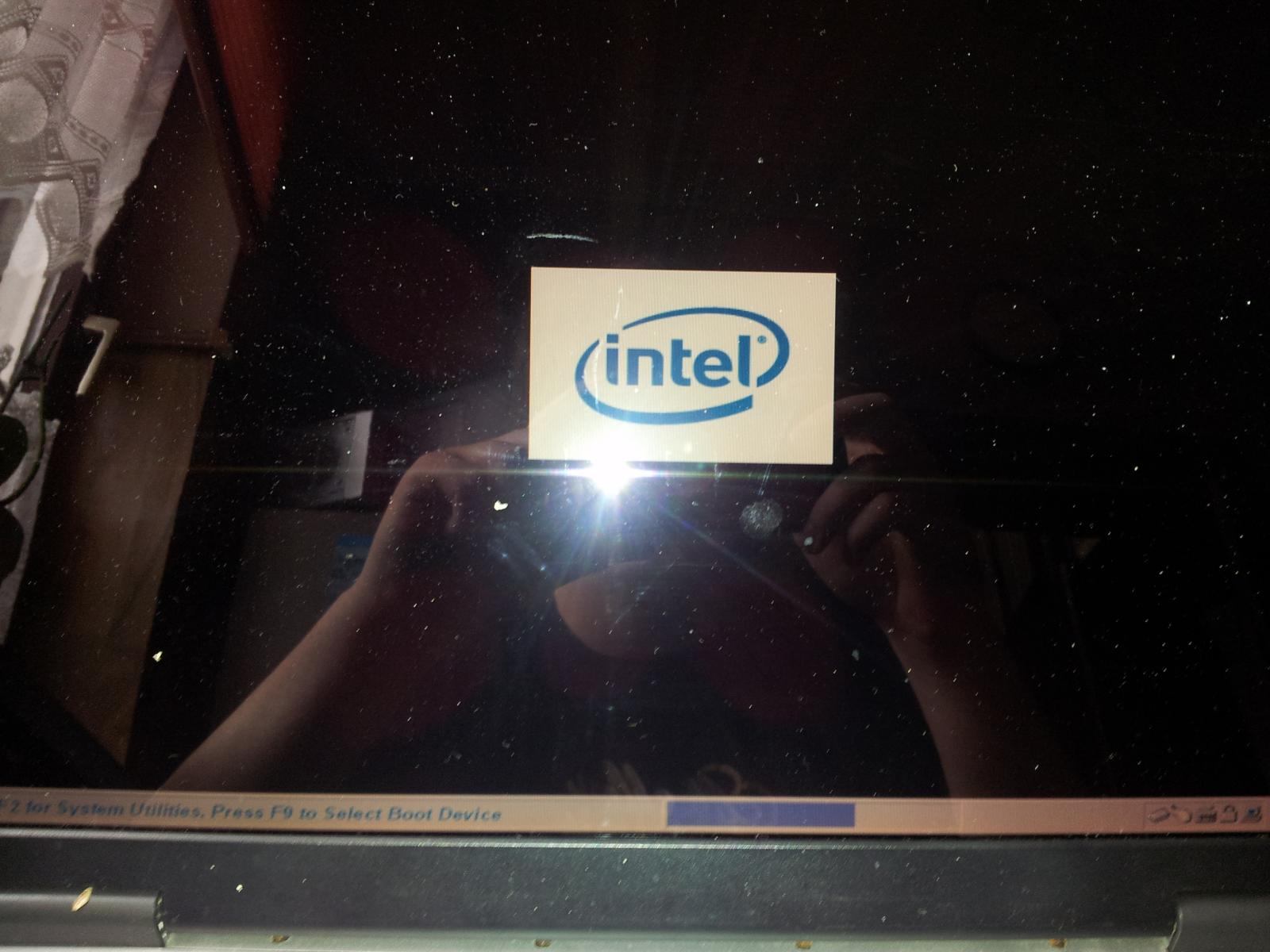

Kurz bevor ich das Notebook bei eBay eingeschickt habe, lief garnichts mehr, das Bild blieb komplett weiß, windows etc startete aber noch normal, konnte aber nur weiß sein.
Nachdem ich das Notebook eingeschickt habe bei eBay, bekam ich das Notebook mit meinem Geld wieer zurück und der Händler meinte, er hätte den Grafikchip 2x ausgewechselt und mit einem neuem Versehen (auch genau der gleiche 8600M GS) ich startete das Notebook und es kam Bild und alles, jedoch überall solche Lila artefakte auf dem Bildschirm:
Habe nochmal mit dem Reperatur Service telefoniert und die meinten, es läge am Mainboard, da wären Lötstellen nichtmehr korrect. Beim Blick auf's GPUZ, sagte er mir aber: Subvendor: Mitac (1071). Release Date (May, 9, 2007)
Wenn er einen neuen eingebaut hat, müsste der Subvendor dann nicht ein anderer warscheinlich sein?
Was komisch ist, sobald das Notebook startet, erscheint ja der Intel Bildschirm beim Boot, da sind die Artefakte nochnicht, erst sobald er mir kurz meine Systemhardware anzeigt und dann Windows bootet.
Den Chip hatte er aber auf jedenfall raus gehabt, da die Lötstellen neu sind und auch neue Wärmeleitpaste drauf ist.
Kann es denn überhaupt das Mainboard sein, oder hatte der Reoeratur Service nur gelogen und er hat es einfach nicht hinbekommen? Mein Geld hab ich ja wieder, habe ja nichts bezahlt.
EDIT: Sehe auch gerade, den Nvidia Treiber kann ich zwar installieren, wird aber nicht angewendet und zeigt im GeräteManager sofort als Problem an und das es angehalten wurden ist.

Möglicherweise wurden durch das Heißluft-föhnen Bauteile Rund um die Grafikkarte zu sehr erhitzt, so dass diese nun defekt sind.
Da die Fehler schon im BIOS auftauchen und die Grafikkarte unter Windows nicht richtig erkannt wird, wird da wohl immer noch ein Hardwaredefekt vorliegen.

Hallo Baker0052,
ich bin mir jetzt nicht sicher.
Aber ich glaube, dass deine Grafikkarte immer noch defekt ist.
Nach dem Bios - Startbildschirm wird die Hardware (auch Grafikkarte) erst
vollständig eingebunden und du siehst dadurch anschließend diese Lila - Fetzen.
mfg tree:angel:

Die Kiste ist tot. Akzeptier es einfach...
Statt weitere Euros zu verbrennen sparst du besser auf ein anderes Gerät.
Ich habe bis jetzt ja noch nicht einen Euro verbraten, ich wollte ja nur wissen, ob es der Grafikchip ist, damit ich das Gerät dann im Luxx hier verkaufen kann/die einzelteile als Funktionierend verkaufen kann.
Also meint ihr, es wäre die Grafikkarte?
es ist die grafikkarte. das ist der übliche 8000er Lötstellenfehler.
