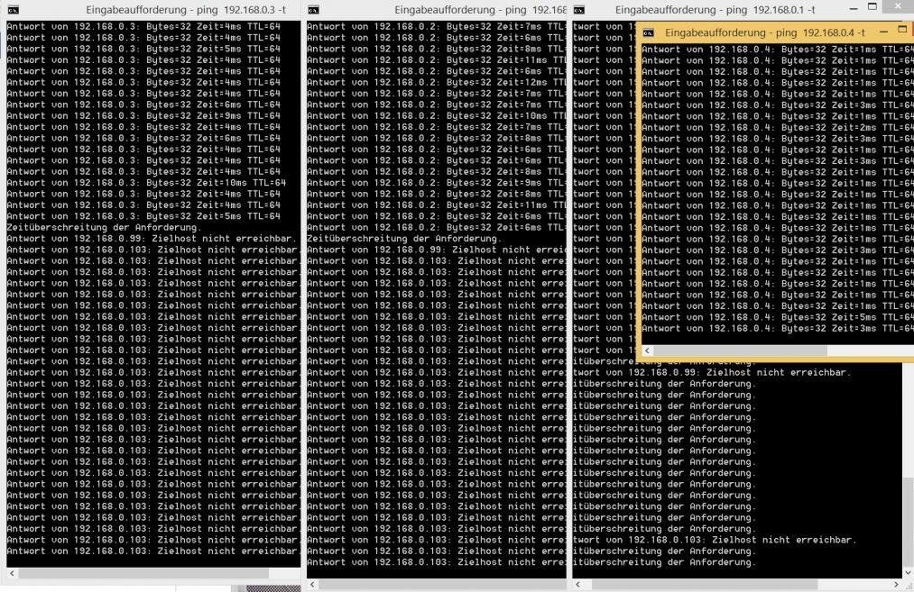

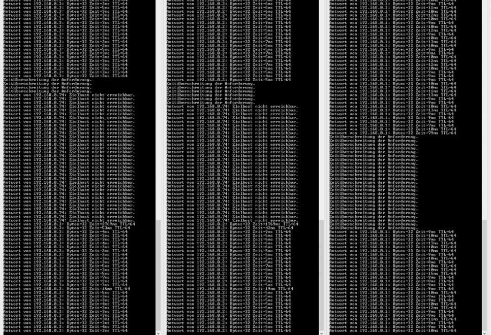

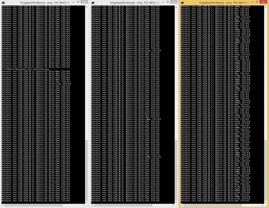

ich habe nun mal pings von einem powerline-adapter in wohnung 2 auf 192.168.0.3, 2 und 1 geschickt. somit war alles dabei: powerline in wohnung 2, funkbrücke und powerline in wohnung 1.
hier das ergebnis:
attachment.php
attachment.php
attachment.php
fehler sind klar zu sehen, aber einmal bei dem, einmal bei dem...was bedeutet das nun?

...da schon Probs zum Edimax-2 (ip...3) auftauchen, ist auf jeden Fall die Powerline Stecke in Wo-2 betroffen.
Kannst Du testweise ein Kabel statt Powerline in wo-2 drüberwerfen?
Tausche mal die Patchkabel aus, mit der die Komponenten angeschlossen sind....alle.
die patchkabel in wohnung 2 kann ich später mal alle austauschen. um das powerline 2 wegzuschalten, werde ich dann auch mal direkt einen laptop an edimax2 hängen und von dort pingen.
...was auch auffällt, ist dass Du selbst zu Edimax-1 - also schon über die Funkbrücke - einheitliche Pingzeiten hast.
Zum Router-1 hin aber wird es plötzlich uneinheitlich...powerline in Wo-1 scheint mir also auch nicht sooooooo super zu sein -> haste noch ein Wurfkabel?
um zwischen edimax und router eine verbindung per kabel herstellen zu können, habe ich leider kein kabel.
sehr komisch, dass es danach aussieht am powerline zu liegen...in beiden wohnungen geht ja quasi eine stromleitung von einem adapter zum anderen (ohne sicherung oder ähnliches dazwischen) und auch das tp-link utility meint, dass die verbindung mit 300 Mbps gut ist. die bedingungen können also fast nicht besser sein :-/

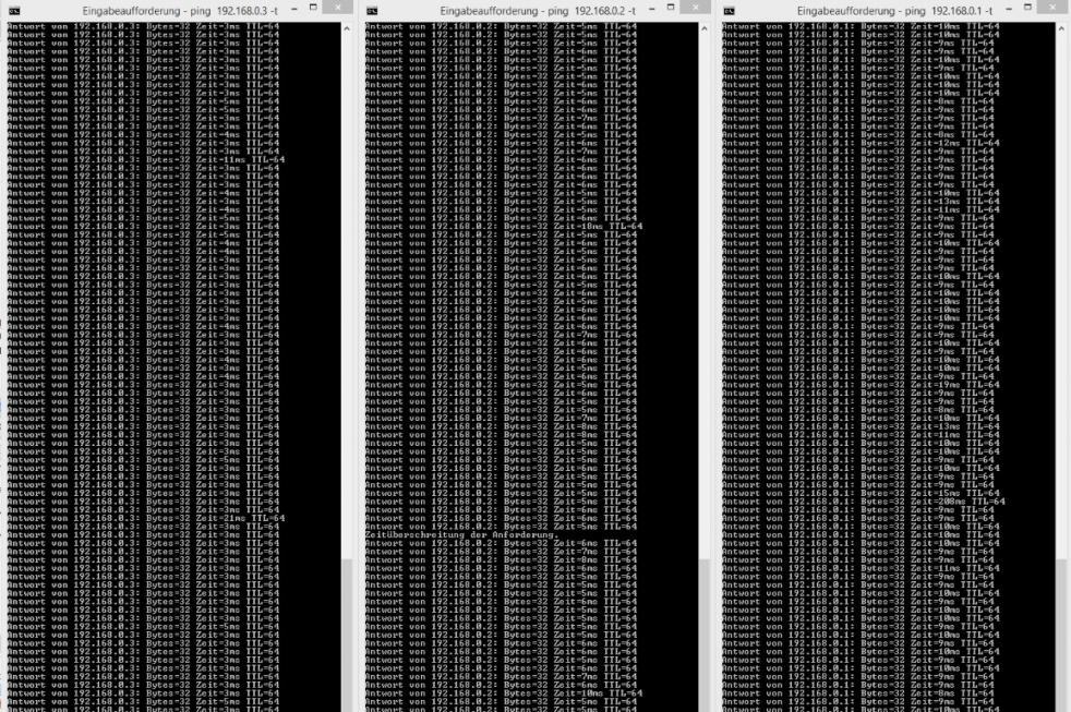

soeben konnte ich einen kompletten aussetzer mitpingen:
attachment.php
ich habe einfach nur zugesehen, nicht irgendwie eingegriffen. 192.168.0.74 ist die fixe IP des kabelgebundenen computer.
...moment....die letzten Screenshots sind von der Commandline auf dem kabelgebundenenen PC mit der IP .74 ???
...Du pingst in drei parallelen Sitzungen/Fenstern die .3, die .2 und die .1, oder?
...warum springt die Ausgabe dann machmal auf "192.168.0.74: Zielhost nicht erreichbar"????? ....wenn das Ausgabe-Fenster mit den pings da auf dem PC mit der .74 ist, dann kippt Dir in dem Moment das Interface komplett weg :confused:
Was ist das für ein PC und wo genau ist das andere Ende des Kabels nochmal drin?
... weil dir dein PC damit sagt, dass der Zielhost nicht erreichbar ist.
Wenn ich bei mir das Interface "down"-e, dann passiert:
$ ping 254.254.254.244
PING 254.254.254.244 (254.254.254.244) 56(84) bytes of data.
ping: sendmsg: Network is unreachable
Ja, *mir* ist das klar...aber was ist die Ursache beim TE?
Edit: in dem Fall der IP=.74 ist es ja die *lokale* IP des PC, die ja fest eingestellt ist....wenn das Interface wegkippt kommt halt nicht "Network unreachable", sondern "Destination unreachable".
Da es angeblich mit verschiedenen Clients getestet wurde, kann es nun eigentlich nun nicht an diesem, einem PC liegen.
Es müsste an dem Gerät liegen, mit dem dieser PC direkt verkabelt ist.
Hier liegt es entweder am Kabel oder am Interface der Gegenstelle....wahrscheinlich klappt auto-negotiate der Verbindung dort nicht.

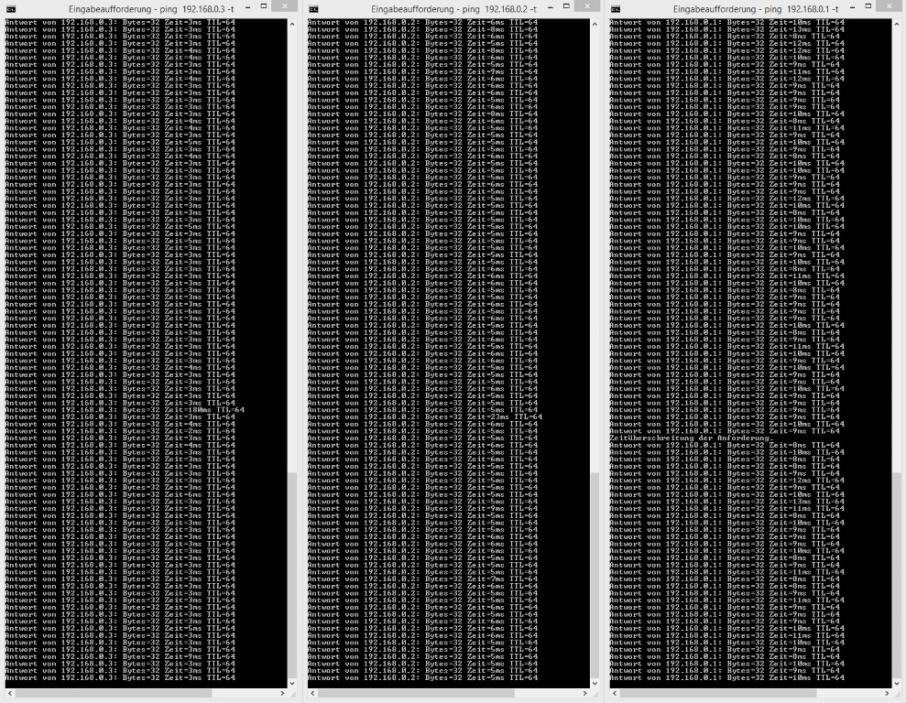

ich habe das powerline in beiden wohnungen nun mal komplett resetet und neu konfiguriert. mal sehen, ob es nun besser ist.
auch habe ich mal direkt von edimax2 edimax1 angepingt...in der regel bekommt man 3ms pings, es sind jedoch auch immer wieder welche mit bis zu 150ms dabei. ist das normal bzw noch ok? es sind schon sehr viele andere wlan netze in der nähe.

der pc ist mit einem powerline adapter ans powerline netzwerk in wohnung 2 angeschlossen. um auszuschließen, dass es an dem von dir angesprochenen verbundenen gerät liegen könnte, habe ich den pc mal per wlan ins netzwerk eingebunden.
Im Moment ist es wichtig, dass Du keine Packets im lokalen Netzwerk verlierst. 150ms sind da für mich erstmal OK...Aussetzer hattest Du da also keine?

In dem Test mit dem Kabel-PC auf IP .74 war der mit dem Powerline-Adapter in Wo-2 verbunden, der über den zweiten Powerline zum Edimax-2 (mit IP .3) führt, richtig?
Wenn ja...der Effekt, der da zu sehen ist, ist der das der PC die *lokale* IP kurz verliert...
....mögliche Ursachen:
- entweder ein Treiber Problem auf dem PC
- weil das Kabel am PC gezogen wurde
- weil das Kabel am Powerline gezogen wurde.
- weil die Ethernetverbindung, bei gestecktem Kabel nicht stabil ist...unterhalb des IP-Layers, auf Ebene des L1/L2-Link wird z.B.
die Verbindungsgeschwindigkeit ausgehandelt...wenn sich Powerline und PC nicht einigen können oder das nicht stabil ist, dann passiert eben genau das.
Also, nMn kommt als Phänomen nur der letzte Punkt in Frage (Kabel hattest Du ja *nicht* gezogen, und das Problem gibt auch mit anderen Geräten, die auch WLAN/non-Windoze sind...also lokaler Treiber erstmal nicht relevant).
Entweder ist es das Kabel oder der Powerline-Adapter.
Beides ist möglich, denn Kabel steckte wahrscheinlich vorher statt im PC im TP und nder Powerline war eh da.
ich würde mal mit dem Kabel anfangen ;)

Nochmal zu der Edimax-Brücke...direkt an Edimax-2 war der Ping zu Edimax-1 stabil (bis auf ein paar Performance Ausreisser, aber keine Verluste), oder?

Also, bisher waren immer Powerline Adapter beteiligt, wenn ein Problem auftrat...ich würde die aus der Gleichung entfernen um den Beweis anzutreten.
ich habe mir nun gestern immer wieder die pings angesehen...bis zum abend waren sie immer ganz in ordnung...hin und wieder mal (vl einer pro stunde) ein einzelner der nicht ankommt, aber es war kein aussetzer dabei.

attachment.php
kein ping kam über das powerline in wohnung2 an. anpingen von router2 (192.168.0.4) ging, nur danach nichts mehr. das powerline utitlity attestierte dem powerline jedoch, dass alles bestens ist und eine rate von 330Mpbs verfügbar ist. als ich dann über den browser auf die benutzeroberfläche von 192.168.0.4 zugegriffen habe, kam es mir so vor, als ging plötzlich wieder alles und die pings kamen auch wieder an?!? doch kann das wirklich daran liegen?
ich hatte vor dem tp link als router2 einen edimax laufen, welchen ich aufgrund seiner schlechten wlan-reichweite ausgetauscht habe, und damit bestand das problem auch.
...guck Dir mal die Ausgaben in den Fenstern genau an.
Da kommt einmal "192.168.0.99: Zielhost nicht erreichbar"...dann "192.168.0.103: Zielhost nicht erreichbar".
...das heisst, Du hast in dem Vorgang zweimal die Verbindung verloren *und* auch die IP gewechselt.
Du hast immer ne IP vom DHCP bei Router-1 bekommen...ist DHCP bei Router-2 noch aus?
Wie genau war dieser LAPTOP im Netz "angeschlossen"?
der einzige DHCP-server ist nun auf router1. auf router2 ist er aus. das komische ist jedoch, dass die IP-range auf router1 von .100-.199 geht...woher kommt dann die .99 IP???
der laptop läuft über WLAN von router2 (192.168.0.4) mit dynamischer IP. die pings kommen während des aussetzers aber immer bei router2 an, nur danach eben nicht mehr.
ich blicke da echt nicht durch...
...pffffff.....tja, wenn Dein Lappi mit WLAN drin ist (inkl. zugeteilter IP) und die WLAN-Verbindung bum Router-2 stabil ist...dann sollte die IP nicht wegbrechen, nur weil zwischendurch mal ein (virtuelles) Kabel nicht funzt.
Weiss nicht, was Windoze macht, wenn das Gateway nicht erreichbar ist....evtl ist das noch son Nebeneffekt.
Die PowerLANs haben aber *keine* eigene IP, oder?...und auch keinen DHCP-Server?
Ich würde, wie gesagt mit Kabel testen...beginnen am PowerLAN2-Kabel, das in Router-2 steckt mit nem Lappi ran...und den am besten mal mit ner Linux-LIVE-CD7DVD booten, damit keine Windoze Effekte da sind.
