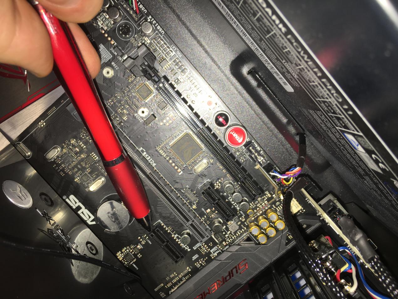

Danke für das Bild. Eine M.2 SSD hast du nicht Installiert sieht man auf dem Bild.

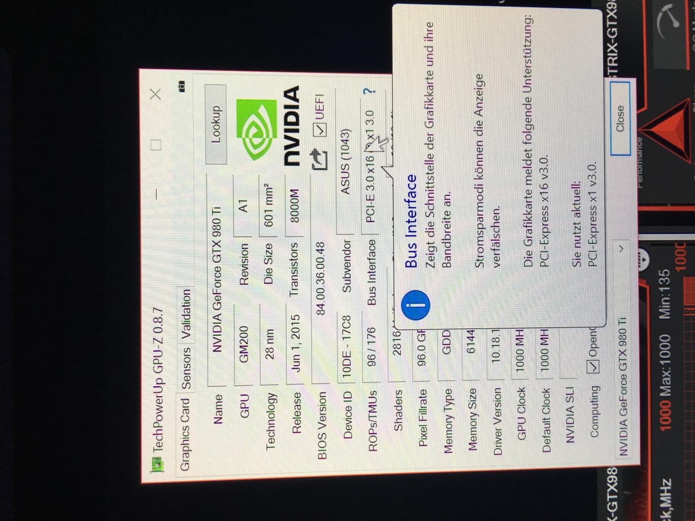

intresannt ist immer noch das 3 bild bei info über bus interface angezeigt wird was anderes als das was ich angeblich nutze, oder täusch ich mich da?
hier die bilder
Nö, das zeigt an was Du tatsächlich nutzt. Und da ist Dein Problem. Auch wenn ich das jetzt zum 2. mal sage.
Entweder sitzt die Karte nicht richtig im Slot, oder der Slot ist dreckig bzw. Pins darin verbogen, oder die Anschlussleiste der Karte ist dreckig.
Ich würde die Soundkarte übrigens in den 1x Slot weiter unten stecken. Der ist genau für sowas wie eine Soundkarte gemacht.
Nicht dass Du beim letzten Umbau einfach nur die Graka lockergewackelt hast.

okay da wo der sift ist ist mein anschluss bisher für die soundkarte gewesen. Glaube du hast das auf dem anderen foto nur falsch gesehn oder? ist ja der richte slot??
zu den punkten schmutz und pins verbogen kann ich nicht bestätigen. habe sie mit reinem alkohl gereinigt beim letztem umbau.zu den pins kann ich jetzt nur sagen das sie im ausgebauten zustand alle normal aussahen.

ich bin mir sehr sicher das mein problem der bus interface ist. bei mir steht jetzt immer PCI-E 3.0x16@x1 3.0 aber wenn last ankommt sollte er auf PCI-E 3.0x16@x16 3.0 gehen was er aber nicht tut. SEH ICH DAS RICHTIG?

meine letzte frage bezieht sich auf das bild weil der Bus Interface unverändert ist und wie ihr seht steht da das ich immer noch aktuell PCI Express x1 v3.0 nutze bei last sowie ohne last. Ist das jetzt normal?

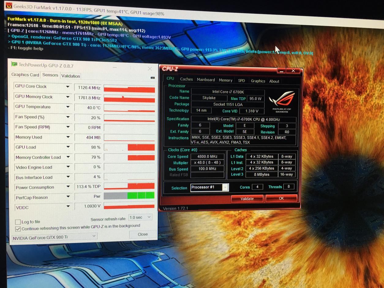

1 im Idle normal
16 unter Last normal.
Last:

1 im Idle normal
Last:

WEIL PCI-E 3.0x16@x1 3.0 bei mir immer da steht egal ob last oder keine und ich denke das es unter last so aussehen sollte bei mir PCI-E 3.0x16@x16 3.0 oder?
So sollte es sein. Dazu habe ich ja diesmal sogar ein Bild angegangen auf dem zu sehen ist, wie es aussehen sollte. Siehst Du die Bilder nicht?
