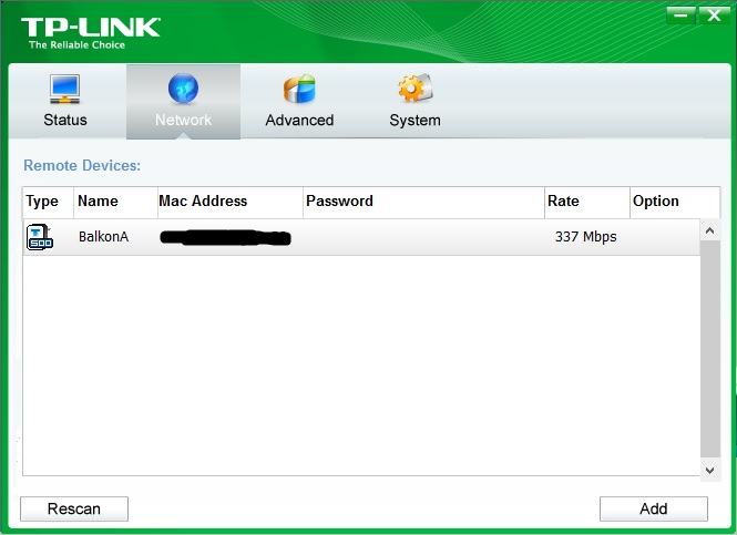

das tp link utility zeigt immer an, dass alles passt:
attachment.php

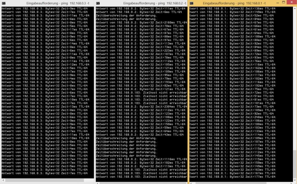

ich habe gerade von einem laptop in wohnung1 etwas zu einem laptop in wohnung2 kopiert. das ganze ging mit ca 5mb/s.
JEDOCH: seht euch dabei mal die pings an!!! das internet leif währenddessen weiterhin...
attachment.php

Das die Antwortzeit hoch geht, wenn du die Bandbreite sättigst, ist völlig normal ;)
Was aber nicht normal ist, sind die Aussetzer der .2 wärend des Kopiervorgangs.
Wenn die .1 antwortet (Router in Wohnung 1), und die .3 antwortet (Edimax Balkon Wohnung 2), aber die .2 NICHT! antwortet (Edimax Balkon Wohnung 1) -> heist das für mich erstmal, das die Funkstrecke definitiv da im Problem mit inbegriffen/beteiligt ist/sein muss. Denn der Ping zur .1 geht ja ebenso über diese, ist aber dauerhaft (wenn auch mit hohen Antwortzeiten) durchgängig...
PS: hier sind wir wieder an den Punkt, das es immernoch Sinnvoll ist, die drei Komponenten mal dediziert zu testen. Sprich:
- nur PowerLine Wohnung 1 mit nem Dauerping (ggf. gleichzeitig Last simulieren durch nen Kopiejob)
- nur PowerLine Wohnung 2 mit nem Dauerping (ggf. gleichzeitig Last simulieren durch nen Kopiejob)
- nur Edimax WLAN Connect mit nem Dauerping (ggf. gleichzeitig Last simulieren durch nen Kopiejob)
Minimum eine der drei wird komische Ergebnise bringen, da würde ich fast meinen Hintern für verwetten... :fresse:
ich habe schon alle drei strecken mit pings ohne getestet...es gab keine besonderen auffälligkeiten. die einzelnen strecken isoliert und unter last wird schon etwas schwieriger/aufwendiger...
wenn ich bei der funkbrücke auf wlan b+g only (also ohne n) stelle, gibt es keine aussetzer. jedoch sind dann nur ~2,5mb/s drin und da liefert .2 pings von ~250ms.

von router1 (192.168.0.1):
Ping statistics for 192.168.0.2
Packets: Sent = 10, Received = 10, Lost = 0 (0% loss)
Approximate round trip times in milliseconds:
Minimum = 3, Maximum = 13, Average = 5
Ping statistics for 192.168.0.3
Minimum = 164, Maximum = 260, Average = 203
von router2 (192.168.0.4):
Minimum = 184, Maximum = 442, Average = 241
Packets: Sent = 50, Received = 50, Lost = 0 (0% loss)
Minimum = 3, Maximum = 13, Average = 4
Warum?
jeweils vorn und hinten pro Strecke einen PC dran und jperf oder netio als Tool anschmeißen. Vorzugsweise jperf... Find ich etwas einfacher zu händeln.
Nebenbei nen Ping über die Strecke laufen lassen... -> Aufwand dürfte bestenfalls das Kabelstecken sein ;)
...genau...der TE muss wirklich mal die Komponenten einzeln testen, dafür muss man ausreichend lange Kabel kaufen und mal auf den Balkon raus ;)
Sorry, aber ohne diese Massnahmen sehe ich nicht das wir/der TE hier weiterkommen.
ja, ich werde mir kabel besorgen und das machen.

firewall, VPN und ALG auf router2 sind deaktiviert. ich habe einen ping von wohnung1 an 192.168.0.4 (WAN von router2) geschickt, aber in der ARP-list auf router2 ist dennoch kein eintrag davon.
