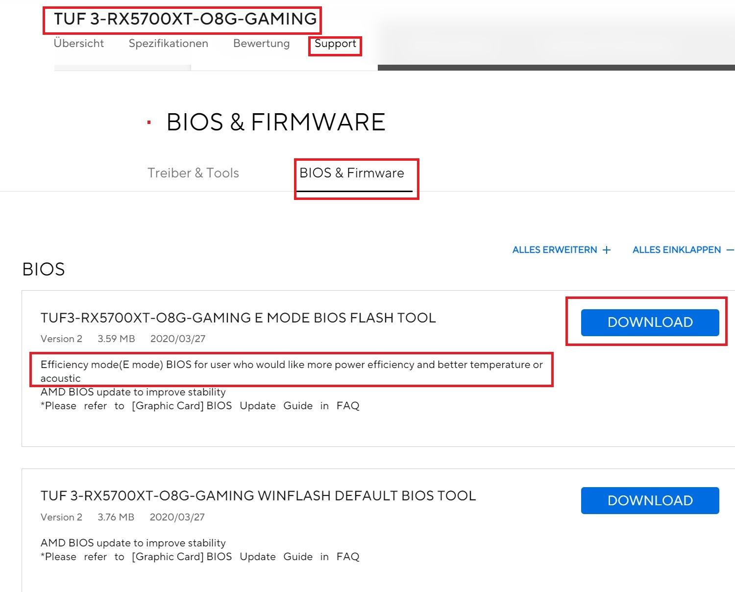

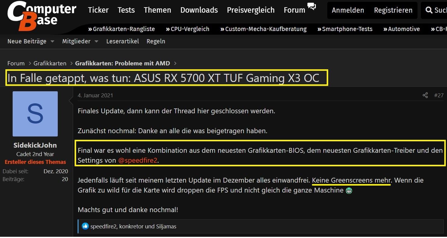

Der Green Screen wie bei dir kann auch bei neuen ASUS TUF RX 5700 XT GAMING OC Grafikkarten vorkommen, laut diesem Thread.
Der Thread Ersteller hat das Green Screen Problem per Grafikkarten Bios Update beheben können.
Das Ryzen Master Tool falls installiert deinstallieren.
Es gibt ein Grafikkarten Bios das die Effizienz erhöht und die GPU Temperatur senkt: https://www.asus.com/de/motherboard...sk_bios/?model2Name=TUF-3-RX5700XT-O8G-GAMING

Diese Bios Update habe ich gemacht gerade danke erst mal dafür
Ist der Grüne Bildschirm beseitigt?

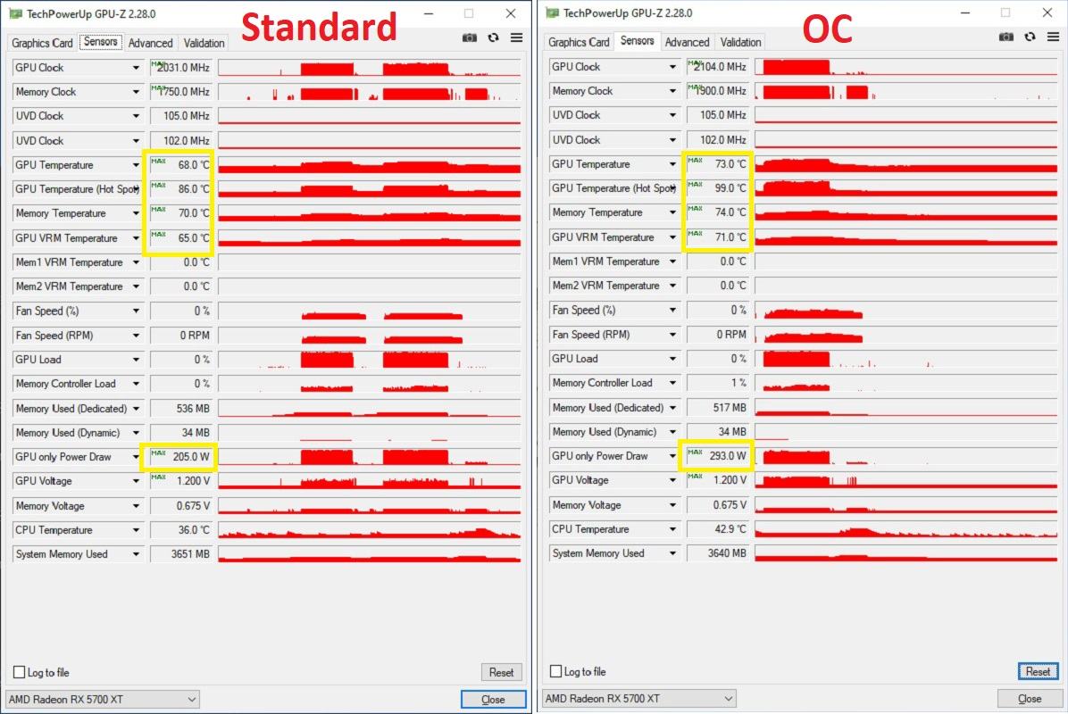

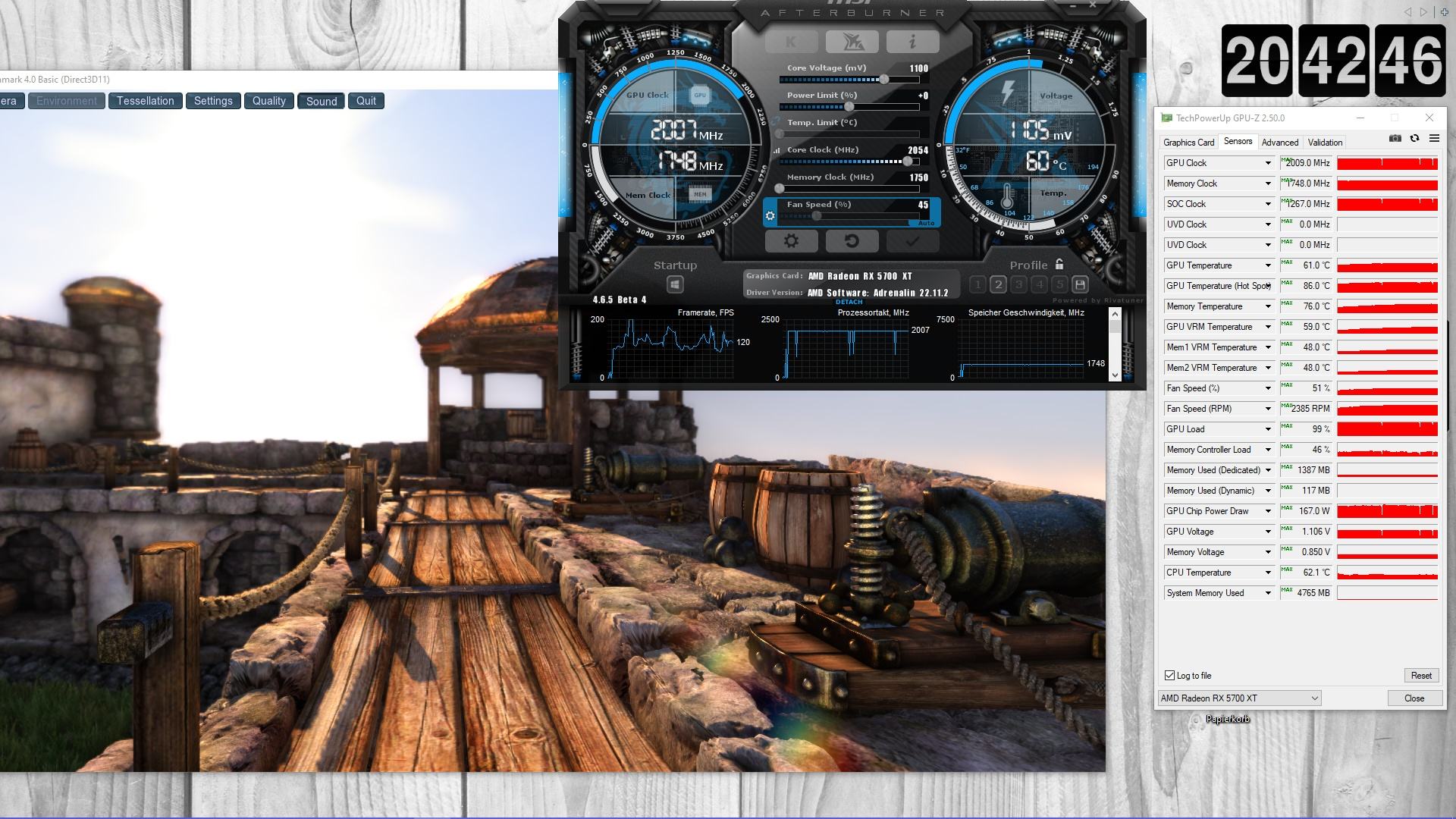

Dein letztes Bild von GPU-Z ist merkwürdig! Als Deine GPU auf 99% geht, sinkt gleichzeitig der Fanspeed?
Müsste eigentlich genau anders sein. mfg Harry
Jo dann muss man aber die Lüfter ans Board anschließen und das will ich nicht, weil man dann immer ins Bios muss und man die Lüfter kurve von Afterburner oder AMD Softwaretreiber nicht mehr nehmen kann
Nö dafür gibt es kleine Adapter Kabel. Regelt dann die normale Steuerung der GPU.
Das Problem ist doch schon längst beseitigt, nach dem Bios update der Grafikkarte stürzt die Grafikkarte nicht mehr ab, der Lüfter läuft normal.

Mit diesem Bios Update konnte ich das Problem beheben
mit diesem Bios Update konnte ich das Problem beheben aber
