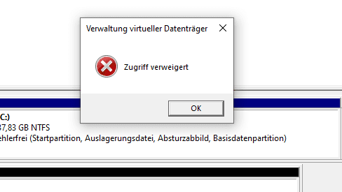

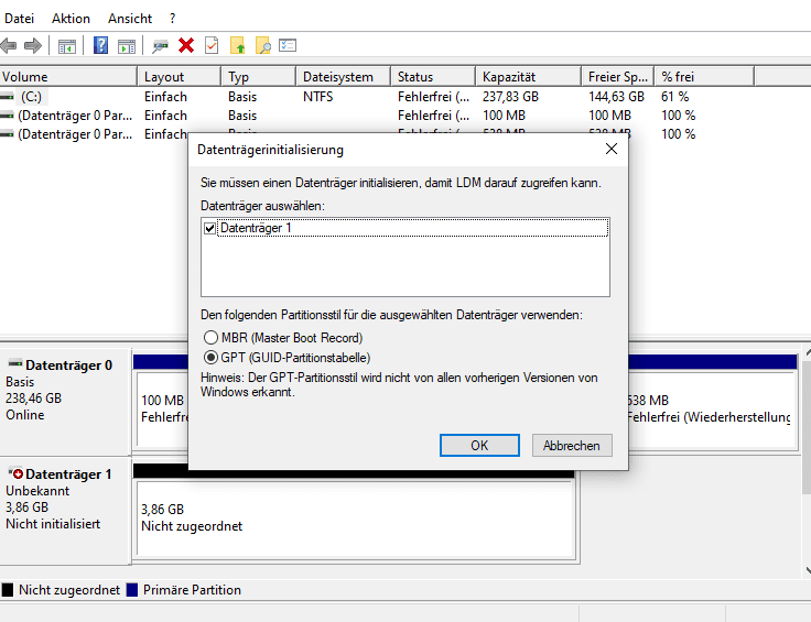

in der datenträgerverwaltung kommt ein fenster zur initialisierung, die mir verweigert wird - egal ob mbr oder gpt

Google mal nach Diskpart - wenn "clean" nicht hilft, fällt mir auch nichts ein. Kannst du die Festplatte vielleicht "vom Fernseher freigeben lassen"? Ich hab keine Erfahrung mit Samsung-Fernsehern.
leider geht clean nicht, da die disk als "schreibgeschützt" ist.
