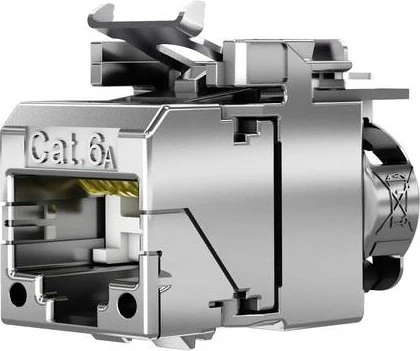

ich benötige ein Patchpanel und Keystone Module und liebäugel mit folgendem
Keystone: https://geizhals.de/rutenbeck-um-ca...lmodul-13900304-a2437463.html?hloc=at&hloc=de
Patchpanel:
Was ist bei den beiden Panels der Unterschied? Ich steh da auf der Leitung.
Der Unterschied ist die Aufnahme der Rastnase am Modul. Das 130A021 ist für die breiten Keystone Normaufnahmen, während das 130921 für die Metzeigenen Modulen mit der schmalen Rastfeder ausgelegt ist. Das lässt sich auch an den Zubehörprodukten erahnen.
Aber das von dir bevorzugte Modul würde ich nicht unbedingt in einem Panel einbauen wollen. Denn das hat einen abgewinkelten Leitungsabgang und ist so für Dosen optimiert. im Panel würde das eine ziemlich anstehende Verkabelung hinten ergeben. Da wären mir gerade Module lieber, aber auch diese bietet dein Hersteller.

Das Problem ist, dass Keystone keine Norm im klassischen Sinne ist. Während der Frontausschnitt genormt ist, sind es die ganzen anderen Maße eben nicht.
Das führt dazu, dass die Keystone-Module hinten unterschiedliche Breiten und Höhen haben können. Insbesondere bei der Breite kann es sein, wenn die Module zu eng angereiht sind, dass diese nicht mehr nebeneinander passen. Andere Keystone-Module hingegen können aber sehr wohl passen, eben weil sich nicht so breit sind und das passiert eben, wenn das nicht genormt ist.
Ich persönlich kann von Keystone nur abraten. Lediglich dann, wenn ein Hersteller sowohl Module als auch die Panele/Dosen anbietet, kann man von Passgenauigkeit ausgehen, alternativ, wenn genau diese Kombi (exakte Bestellnummer beider Komponenten) schon getestet/verwendet ist. Alles andere kann gehen, muss aber nicht. Negativbeispiele gibt es leider.

wobei man beim AMJ-SL schon sieht, dass dies kürzer ist als das gewinkelte BTR-Modul. Es ist also wirklich sehr kurz. Natürlich kommt dann beim AMJ-SL das Kabel hinten aus und nicht oben oder hinten. Es ist also besser das TG als das gerade BTR zu nehmen.
Beim Gewinkelten BTR sieht es etwas anders aus. Das Modul selber ist ja schräg (so um die 30°) montiert. Es geht als nach hinten schräg oben weg. Ein 90° nach unten abgewinkeltes Modul kommt das Kabel also nicht 90° in Relation zum Fußboden raus, sondern eben 60°. Dem entsprechend schaut es nicht denkrecht nach unten sondern schräg nach hinten nach unten.
Daher ist BTR etwas besser für Dosen geeignet. Wobei kurzen AMJ-SL schon viel bringen auch bei 180° Abgang. Das ist besonders dann gut, wenn man die Kabel schräg von oben/hinten einführt. Dann geht das Kabel quasi aus dem Jack raus und verschwindet direkt in den Dosenboden. Das ist besonders gut bei Hohlwanddosen machbar, da das Kabel ja fluffig rein und raus geht.
(BTR dementsprechend bei eingegipsten Kabeln)
Also recht fluffig ist das bei mir nicht. Hab Massivholzwände, man kann zwar das Kabel schieben, aber es kommt recht starr immer von rechts oder Links in die Dose. Also dann wahrscheinlich lieber die kurzen Telegärtner AMJ-SL nehmen oder?
Laut der Kompatiblitätstabelle von Gira brauch ich da nun den Tragring MJ-02
Das Kunststoffteil, bei dem der Keystone eingeklipst wird, sieht aber auf dem Foto nicht sehr strapazierfähig aus. Hält das bei dieser starrigen Verkabelung, oder bricht das irgendwann aus?
