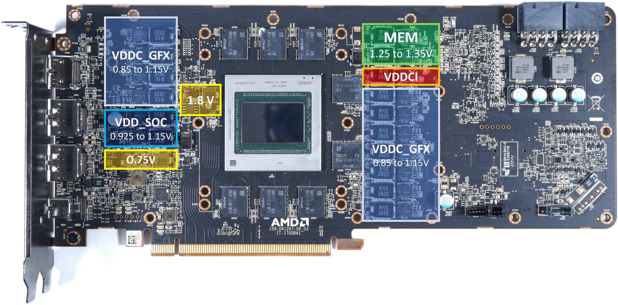

- 01. Wo ist der Standardlüfteranschluss der GPU zu finden?
(Siehe Layout 6900 XT von IgorLab analysiert. Ich denke es wird der 4 Pin Anschluss rechts sein, oder?).

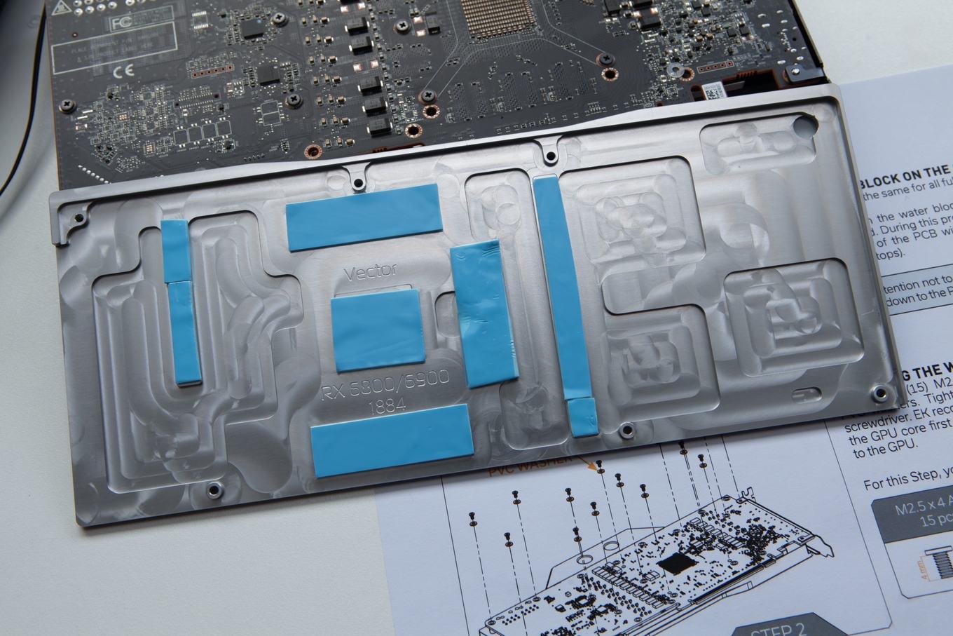

- Bietet der Wasserblock die Möglichkeit den Standardlüfteranschluss zu nutzen oder blockiert dieser den dann?
(Laut einem Nutzer aus dem Computerbase Forum wäre das der Fall).
(Siehe Ansicht EK Quantum RX 6000 GPU Block 01 & 02).
Schätze ja.
Würde auch sagen, dass der dann blockiert ist.

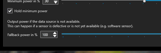

Da mein Board aber etwas älter ist (da gibbet keine Lüfterkurve, sondern Silent, Efficient & Power) und ich keine GPU Temperatur bestimmen kann / dafür kein GPU Lüfter Header vorhanden ist, schmeckt mir das gar nicht, dass eine meiner beiden CPUs vorgeben soll, wann die GPU Lüfter und die Pumpe der GPU aufdrehen sollen!
Die Auslastung, die Wassertemperatur oder von mir aus im besten Fall die Junction Temperatur der GPU sollte hier als Messung dienen, oder sehe ich das falsch?
Ich finde, wenn das nicht möglich sein sollte, dann hat EK mich als Käufer für eine AIO nicht überzeugt.
Falls dies nur durch eine manuelle Überarbeitung des GPU Blocks möglich sein sollte (martma CNC Fräse Service) und ich nicht bei erheblichen Unkosten in Summe lande, würde ich aufgrund der aktuellen alternativlosen Marktsituation ggfls. das Ganze weiterhin als Plan B in Betracht ziehen wollen.

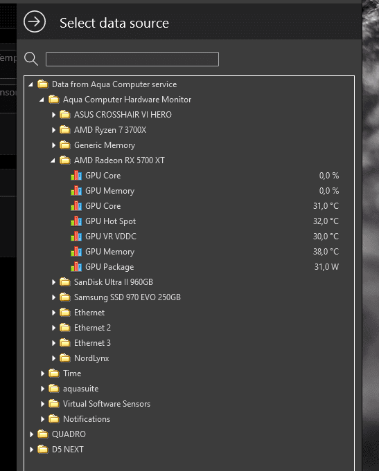

Besorge dir doch einfach ein Quadro und steuer alles darüber. ;)
Ein Anschluss jeweils pro CPU, einer für die GPU und den vierten hast dann noch frei für zB Gehäuselüfter.
Edit: Auf die ganzen Sensoren kann die Aquasuite natürlich zugreifen.

- 01. Nur für mich als Info, die Aquacomputer Quadro greift die Sensordaten über welche "Schnittstelle" ab (ACPI, LPC/SIO, PMBus, QST ect.)?

Keine Ahnung, wie die die Sensoredaten abgreift und ob bignavi schon unterstützt wird, wird hier ja sicher jemand sagen können (würde vermuten: ja).
