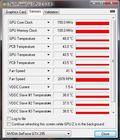

das problem mit gpu-z bei den temperaturen habe ich auch,war ist aber mit dem original bios nicht anders gewsen.
wenn zuwenig spannung anliegen solte dann hast bildfehler abstürze usw,das merkst dann schon wenn zuwenig saft an der karte anliegt.
und wenn dir nicht sicher bist mach es so wie Edgecrusher86 gesagt hat,gib ihr ein wenig mehr strom,dann bist auf der sicheren seite
Also bei mir sieht es in GPU-Z auch nicht anders aus - kann mich nicht daran erinnern, dass es jemals anders war.
bei mir verschwinden von zeit zu zeit mal die balken wo die werte drin stehn,war aber mit original bios nicht anders,denke eher das liegt an gpu-z
Klar, diese Vertiefung/Umrandung ist normalerweise da. Aber bei mir verschwindet diese auch.

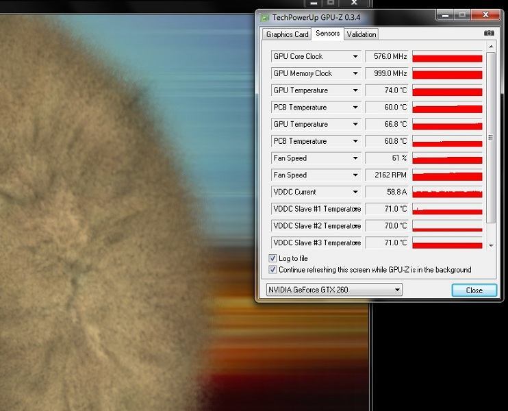

Hab jetzt noch ein bischen mit 1,03V getestet und habe auch mal Furmark benutzt.
Nachdem ich dann noch ein wenig die Lüftersteuerung geändert habe, habe ich jetzt folgende Temps.
Artefakte oder ähnliches gab es übrigens nicht.
Danke ! :d
Unter 75 °C (VCore und SpaWas) @ Referrenzkühler bei Furmark klingt sehr gut. ;)
Mit 1.18V VCore wären es denk ich mal zwischen 85 - 95 °C, eher über 90.
