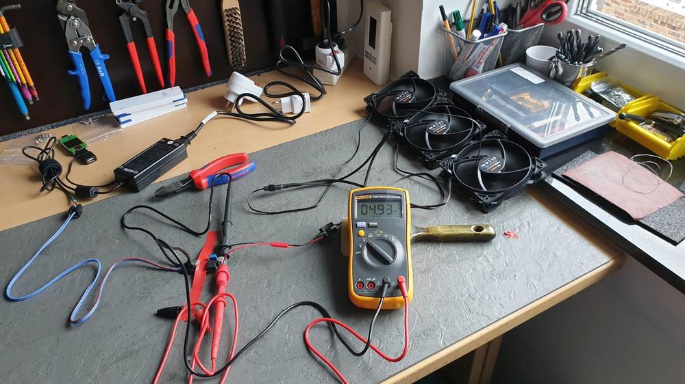

Ich habe da ein bisschen andere Erfahrungen gemacht. Also welche ich probiert habe sind alle BeQuiet PWM Lüfter (Shadow Wings, Silents Wings, Pure Wings), Noctua P12, F12 und den A12 (vor wenigen Tagen noch) und paar NoName-China Fans. Die Bequiet Lüfter erzeugen beim regeln ein deutlich hörbares Schleifgeräusch (außer auf Volllast), die Noctua lassen sich so gut wie kaum regeln. Wie gesagt, PWM Lüfter mit DC regeln. Verstehe das Problem auch nicht so ganz. Zumindest bei den bekannten Marken gibt es oft eine PWM oder DC Version. Je nach dem wie man regeln möchte, holt man sich die richtigen Lüfter. Beim 12V 120mm Silent Wings2 habe ich eine Anlaufspannung von 4,93V gemessen. Die laufen wohl mit USB Spannung, nur halt nicht besonders schnell.
