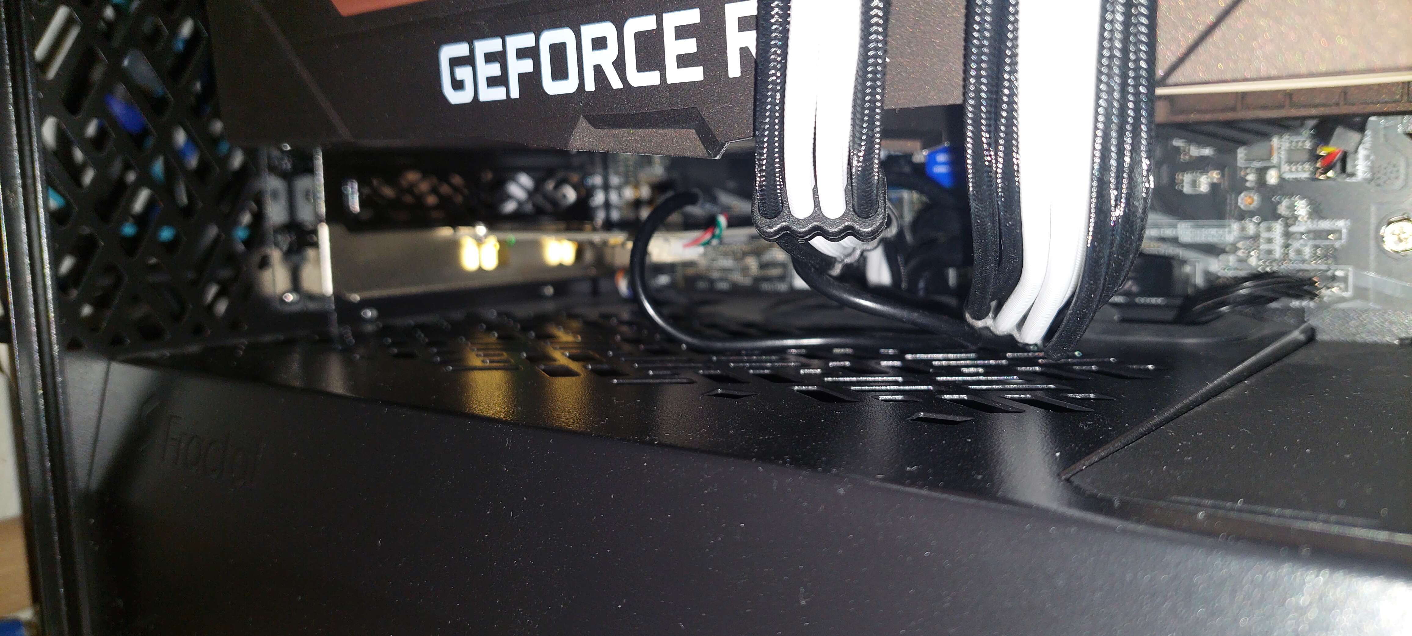

Nun musste ich die Kabel, leider ziemlich hässlich, oben in der Nähe des ATX Steckers führen, möglichst weit weg von der GPU.

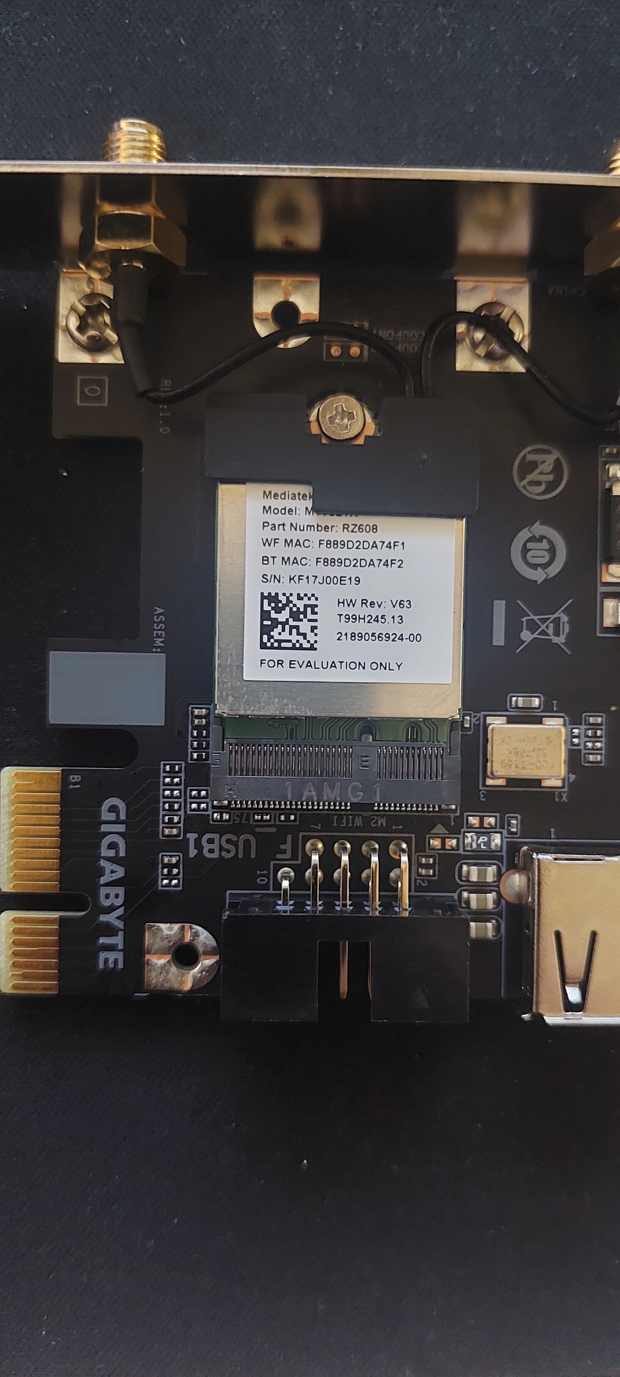

Ich habe mir die AX200 Karte von Gigabyte gekauft. Bei mir ist Bluetooth letztlich fast "überlebenswichtig" für meinen Berufsalltag, da habe ich keine Lust irgendwas nochmal zu fixen weil USB durch Interferenzen aussteigt.
Man glaubt es kaum, aber die GIGABYTE Karte hat das gleiche Problem. Die setzt auc vorraus, per Kabel an den Motherboard USB Header angebunden zu werden. Daher muss die leider wieder zu Amazon.

Das hier war auch auf der Karte, weiß jemand was das mit dem FOR EVALUATION ONLY auf sich hat? :LOL:
FOR EVALUATION ONLY = NOT FOR RESALE und ist natürlich nicht normal...
Das sind Karten, die die Hersteller von Intel umsonst zum testen bekommen!
Das dein ausgesuchter Händler (oder dessen Großhändler) koscher ist würde Ich da schon anzweifeln...
Zudem ist das natürlich sowas von keine Intel AX200 Karte und da kam die Karte umsonst von Mediatek!!!
hieße übrigens absolut unübersehbar
GC-WBAX1200, wenn die Karte so von Gigabyte gekommen wäre, was sowas von definitiv nicht der Fall ist!
