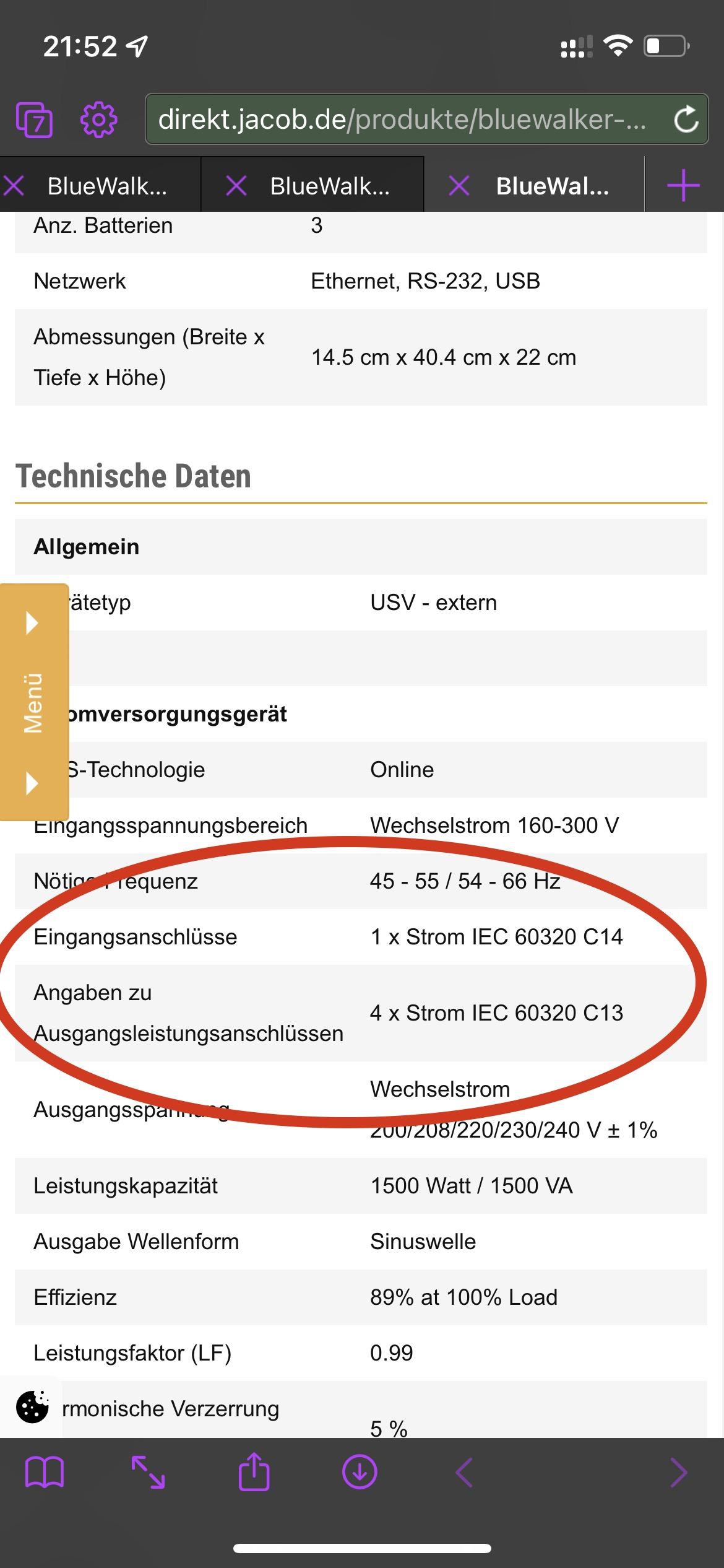

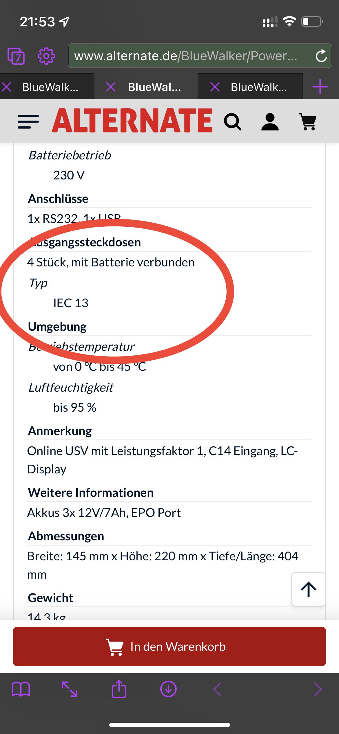

Laut Datenblatt hat die aber 4xC13 Ausgänge und 1xC14 Eingang.
Kann es sein dass ich gerade auf dem Schlauch stehe?
Ja klar
C13/C14 ist der bekannte "Kaltgerätestecker" bzw. "Buchse"
in eine C13 (Buchse) gehört also ein C14 (Stecker) bzw. C13 = Female und C14 = Male
C13 sind Ausgänge (Berührungsschutz, Female) und C14 Eingänge (Male, kein Berührungsschutz, also darf da keine Spannung drauf sein)

Ja, bin da vor ner Sekunde auch drauf gekommen. Also C14 geht in C13.
