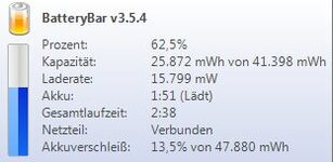

weiter geht es. 13,5% - wer kann mehr bieten? :)
Das ist bitter - ich denke damit bist du im Moment in Führung, meiner ist jetzt wieder bei 9,9%. Zur Not muss Asus die Akkus halt tauschen. Unangenehm finde ich, das ich das NB dann einschicken müsste, obwohl der Akku easy zu tauschen ist. Wenn ich mir vorstelle, wie Support-Firmen oft mit den Geräten umgehen, dann wird mir ganz anders.
